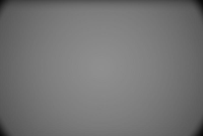

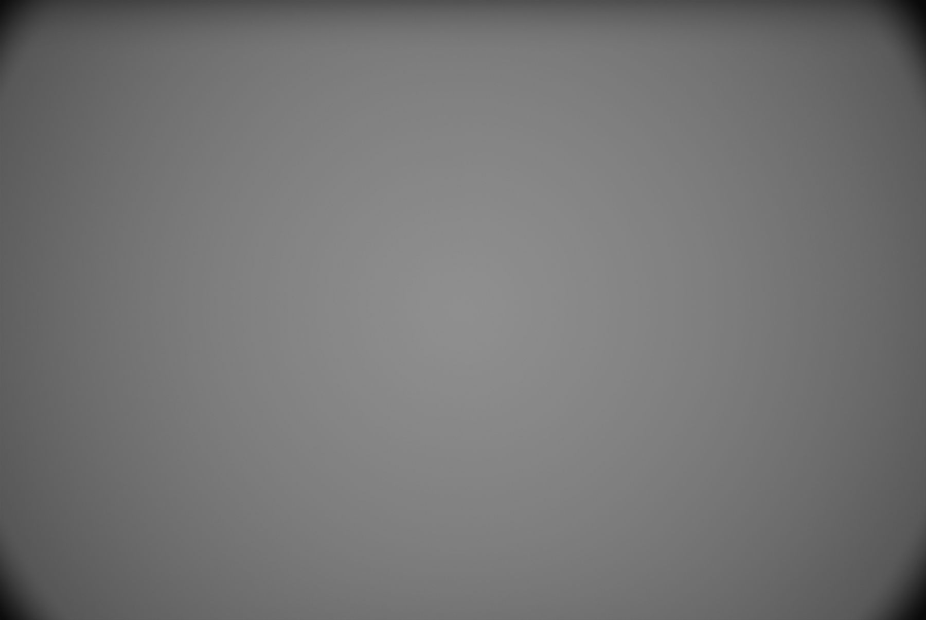

A mon avis, tu vas avoir les angles bien masqués vu le diamètre intérieur de la bague support du filtre.
Tu as essayé de faire un flat pour voir ce que ça donne ?
En effet, tu as raison. Les coins sont bien sombres.
Le flat est fait avec un samyang 135 à f2.
J'ai testé à f4, c'est un poil mieux, mais ça vaut pas la perte de 2 diaph.
On verra bien en conditions réelles.
De toute façon je recadre toujours un peu pour virer les défauts de l'empilement, et avec un peu de dithering ça gommera aussi. Sinon au format 16/9 c'est nickel :be:
Je ferai peut être des essais sur une cible basse la semaine prochaine si la météo le permet.
C'est un peu le problème du A7S qui a le "nez" un peu trop faible. La baïonnette est également trop petite en diamètre, pour nous qui faisons de l'astrophotographie. Dès qu'on met une bague d'adaptation genre M48, les coins sont également coupés à cause du diamètre intérieur de la bague, qui de toute façon ne peut pas être augmenté.
Mais bon, ce n'est pas non plus si grave que ça, il faut cropper un peu les extrémités de l'image.
Je vais essayer de démonter la baïonnette qui tient avec 4 vis car pour éviter ce phénomène, j'ai dans l'idée de faire usiner une bague de plus grand diamètre qui viendrait se monter à la place de la baïonnette. Après, le remplacement bague/baïonnette est toujours possible pour pouvoir monter un objectif mais ce n'est pas très souple.

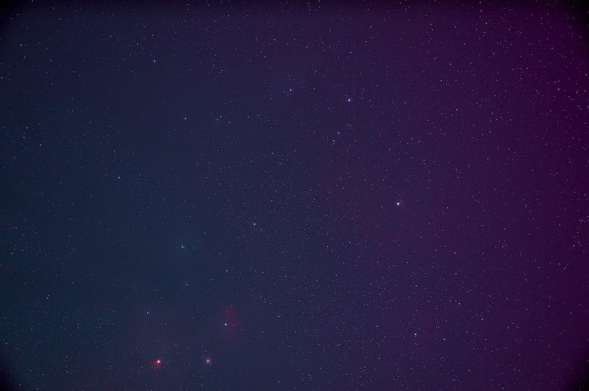

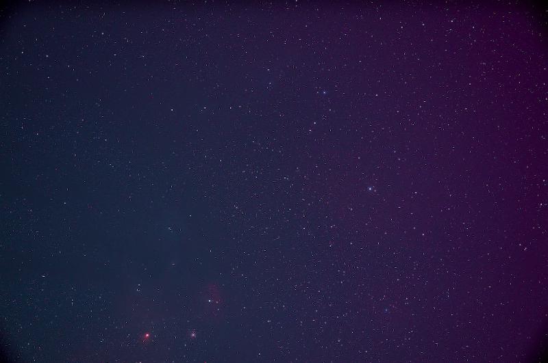

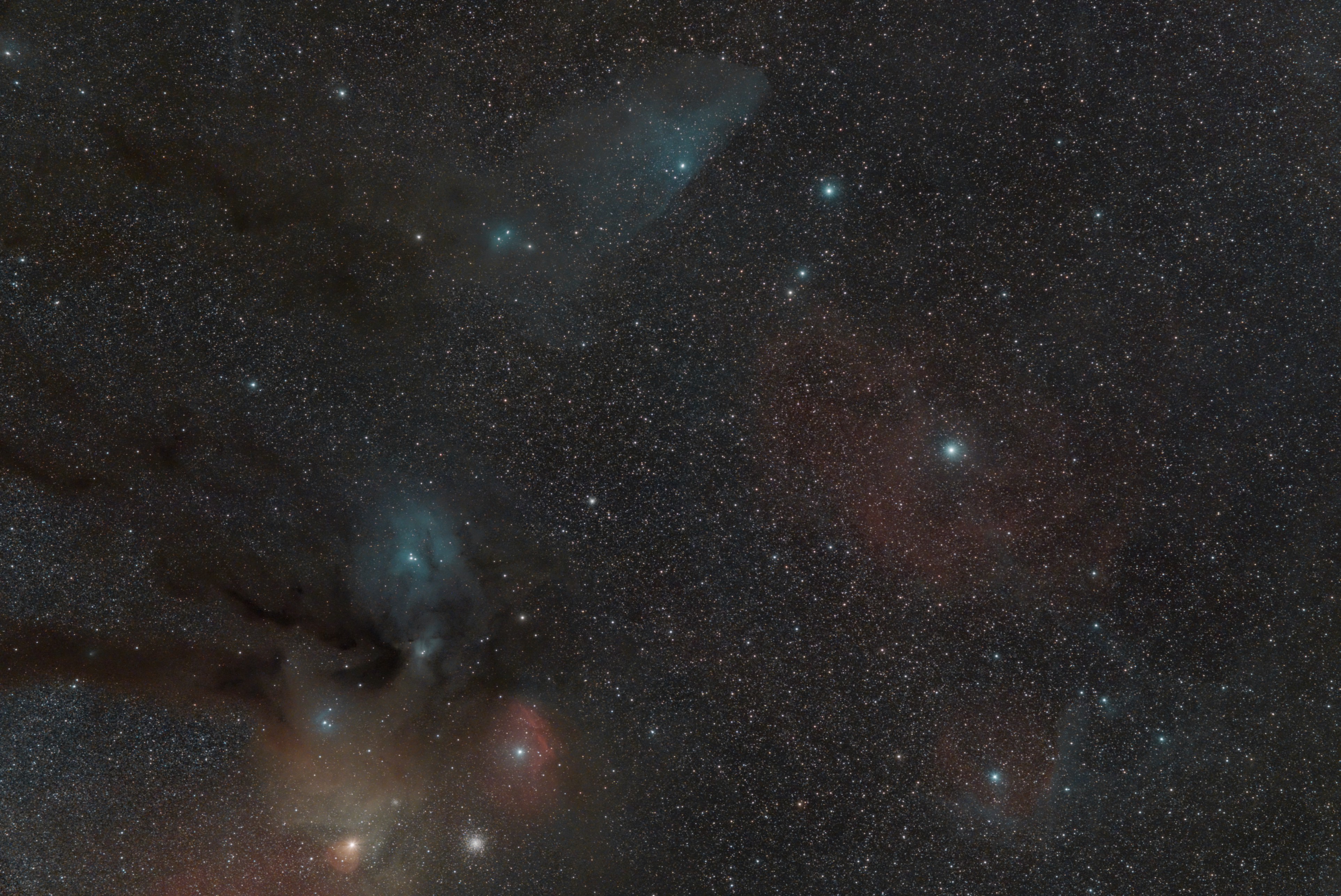

J'ai fait des essais la nuit dernière entre 2 passages nuageux.
C'est incroyable cet A7S, juste avec une simple photo de 30 sec on a quelque chose de sympa !:wub:
Par contre j'ai un pbm avec le CLS CCD. Outre les coins un peu bouffés, j'ai un gradient qui part sur le violet... Un défaut de traitement du filtre ?:?:
Une brute (Samy 135 f2,8 30 sec)
L'empilement (Samy 135 f2,8 73x30 sec : bon ok pas assez de temps cumulé, mais c'était un essai)
J'ai réussi à atténuer le gradient avec DBE sous PI, mais je ne m'attendais pas à avoir à faire cela avec le filtre. J'ai essayé sans, mais image toute jaune!:be:

Super résultat avec si peu de poses.
Je n en sais rien pour le gradient...
T es allé ou pour shooter ça?
Je suis allé à Saint Christophe hier soir, et je pense y retourner ce soir, il devrait y avoir un petit créneau.
La cible est bien basse, sans filtre c'est mort.
Mais c'est un cadrage que j'attends de faire depuis un bon moment!
Pour le gradient, j'ai vu sur le net que c'était déjà arrivé à d'autres et qu'ils ont retourné le filtre.
Peut être un souci de fabrication...
Je vais envoyer un mail au revendeur... on verra leur réponse.
