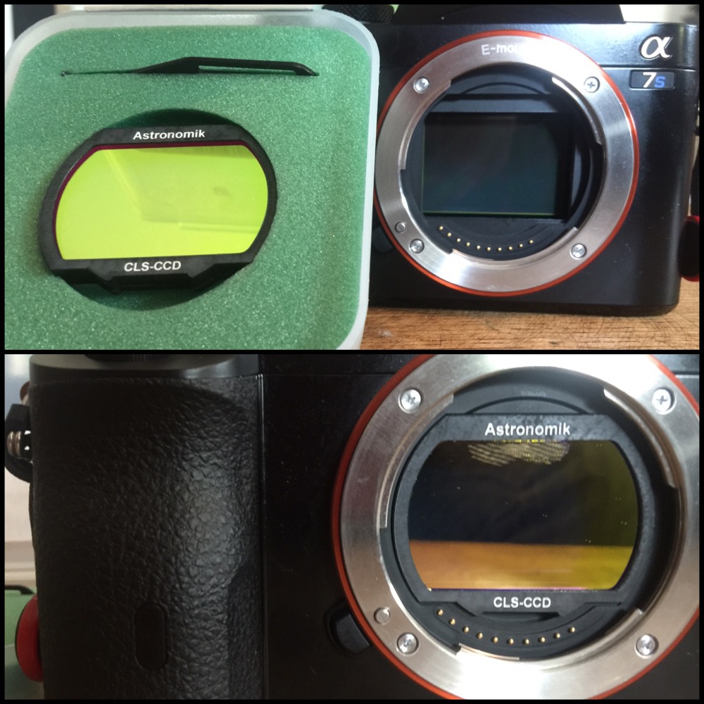

Filtre Astronomik CLS CCD reçu aujourd'hui.
Commandé à la clé des étoiles, 1 bon mois pour le recevoir, c'est à prévoir.
Pas simple à installer, et déjà une grosse trace de doigt...:p
Plus qu'à attendre une bonne météo pour faire les essais.
