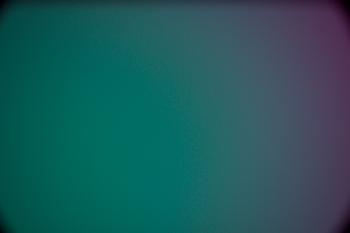

Par contre j'ai un pbm avec le CLS CCD. Outre les coins un peu bouffés, j'ai un gradient qui part sur le violet... Un défaut de traitement du filtre ?:?:
J'ai réussi à atténuer le gradient avec DBE sous PI, mais je ne m'attendais pas à avoir à faire cela avec le filtre. J'ai essayé sans, mais image toute jaune!:be:

Oui j'ai bien fait des flats, c'est la même chose :?:

Rien sur les flats sans filtre.
Le filtre est un CLS CCD clip d'astronomik conçu pour les boitiers A7.
Suite à ta remarque, je viens d'essayer de le monter à l'envers, le gradient est inversé.
ça vient bien du filtre.
Etrange comme défaut, surtout pour un filtre à 250 balles.:mad:
Il n'y plus qu'à faire jouer la garantie pour te le faire remplacer !

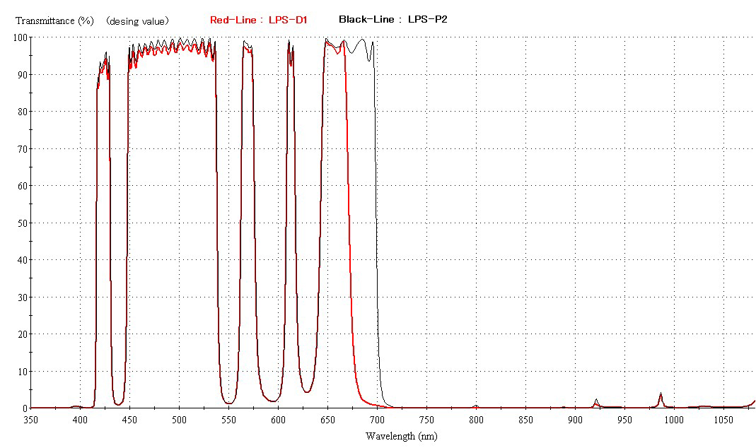

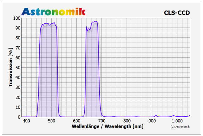

Oui, le CLS-CCD coupe le jaune (vers 570-580nm) :
Le IDAS-D1 en laisse passer un peu :

Je m'explique, cette nuit j'ai imagé les dentelles. Lors de l'empilement et du traitement pour faire sortir les nébuleuses, comme on est en pleine voie lactée, on se retrouve à faire sortir plein d'étoiles "indésirables".
Mon idée serait donc de faire des poses peut être même plus longues en mode bulb qui me diminueraient le nombre de ces étoiles et de les combiner avec les autres.
Jusque là, j'utilisais l'obturateur silencieux (donc électronique) et j'arrivais à avoir des flats uniformes. J'ai essayé de faire une série avec l'obturateur mécanique et à 1/4000 ou 1/8000 j'ai une partie de l'image supérieure qui est franchement plus sombre. est ce que vous avez constaté la même chose ?
Jamais vu ça...
étonnant c'est plutôt l'inverse qui aurait du se produire en présence d'une source de lumière fluorescente https://www.dpreview.com/forums/thread/3769785
Ce mode silencieux est une bénédiction pour les timelapses mais pour l'astro il vaut mieux l'obturateur mécanique (image en 14 bits)
