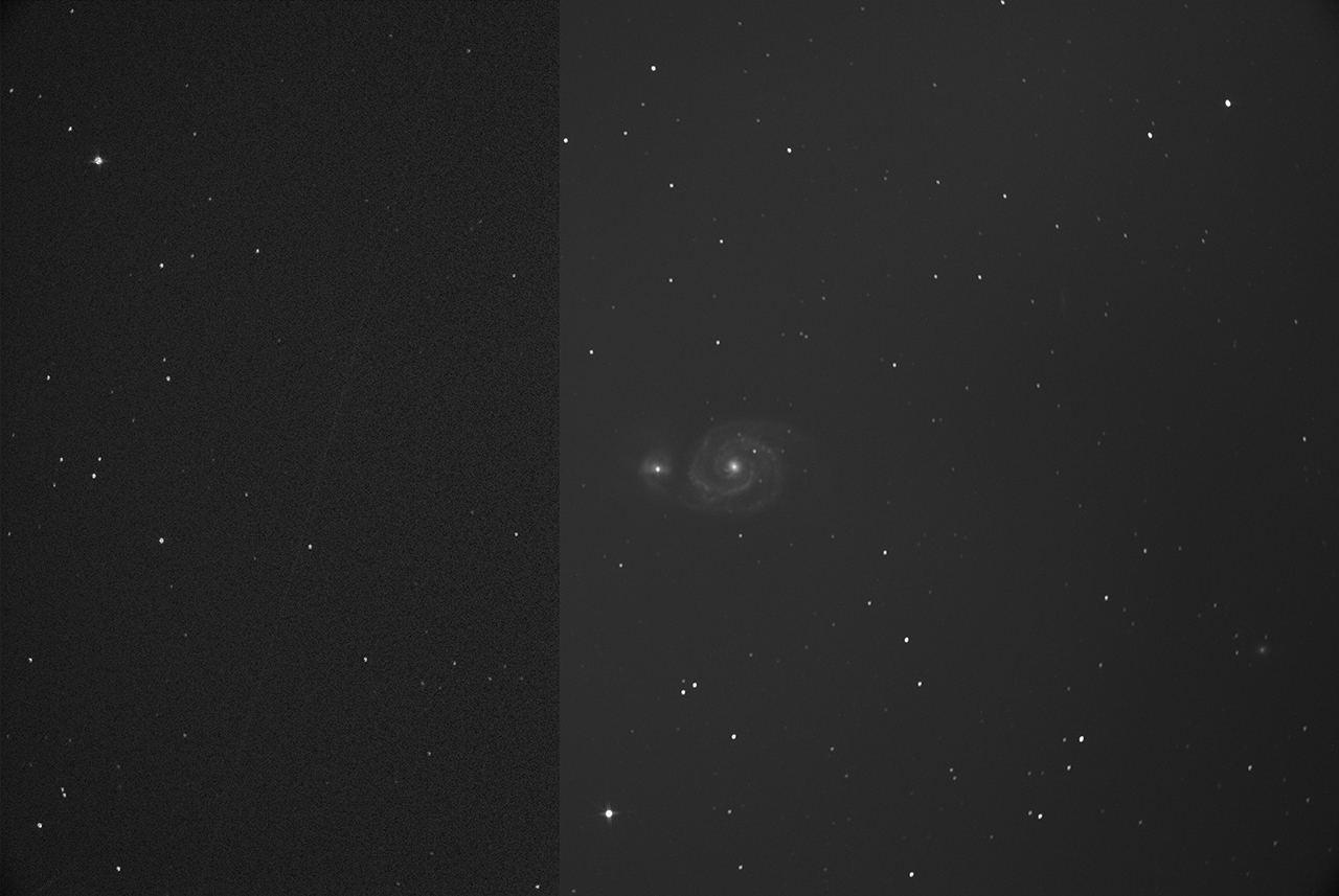

Alors je me suis "presque" tappé toute la discussion, belle mine d'informations, mais je n'ai pas trouvé d'info concernant un problème isolé ou non de split sensor et de bandes horizontales... :?:
Des exemples dans ce forum anglo-saxon.
https://www.cloudynights.com/topic/519941-sony-a7s-split-sensor-and-banding/
Avez vous déjà été confrontés à ce pbm ?
Je viens de constater ce phénomène pour la première fois. Il n'apparait pas sur mes brutes mais seuleument après pré-traitement
Prem's, Je te le rachète 100€ si il est défiltré, 50€ si il ne l'est pas. C'est vraiment de la merde tu sais ce A7s... :cool:
Tu peux mettre un exemple ?
Apparement pour atténuer le phénomène il faut faire des flat avec un histogramme à 50%.
La brute
Après pré-traitement
Je tiens à préciser que les darks et offset maitre ont déja été utilisés pour des traitements où ce phénomène ne s'est pas produit. Il ne se produit d'ailleurs pas lorsque je n'applique que les master dark et master flat.
Les jpg sont des conversions de mes fits non dématricés
Modifié par mbnb24
Si l'image après traitement apparaît réellement comme sur ta dernière image, avec toute la moitié gauche plus sombre et bruitée et une ligne de démarcation nette, alors c'est que l'APN a un gros défaut. Vérifie si ça le fait aussi sur les images diurnes, par exemple faites le soir ou avec un éclairage faible. Si le défaut n'est présent que sur des images réellement dans le noir (astrophotos), alors tu devrais pouvoir revendre ton boîtier à un photographe diurne. Ou l'utiliser uniquement de jour.
C'est une maigre consolation mais je ne vois pas d'autre solution. Je ne pense pas qu'un tel défaut puisse être rattrapé au traitement. :(
C'est tout de même bizarre que ce ne soit pas visible sur une brute. Tu es sûr que ça ne vient pas du dématriçage? Essaie peut-être avec un autre logiciel, ou d'autres paramètres de RAW.
Et refais un empilement d'offset et de darks, on ne sait jamais. Les flats, de toute façon il faut les refaire à chaque fois.

Bizarre ton résultat. Peut être plus un effet de pré-traitement.
Au vu de ce que j'ai pu lire, la séparation doit être bien au centre du capteur (gestion électronique de 2 mini capteurs).
Ce phénomène apparaitrait de manière plus visible sur les longs temps de pose.
Mais c'est étrange qu'il n'y ait pas plus de remontées d'info sur ce pbm, qui semble très ponctuel.:?:

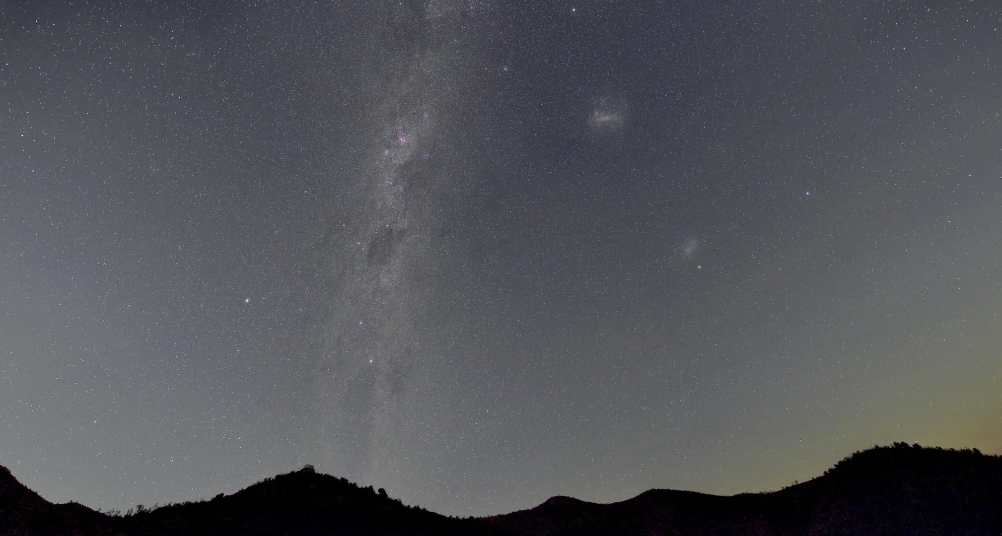

A7s 15s 6400 iso, sur trépied, pas de retouches
image de JCB

En poussant à fond les curseurs, c'est à peine visible sur une brute
Par contre, après correction dark et flat, aucune trace.
Après, y en a (sur cloudy night, entre autres) qui feraient mieux de shooter (ou d'apprendre à shooter, vu la qualité médiocre de leurs images) au lieu de se tirer sur la nouille à chercher le moindre défaut de leur boitier.

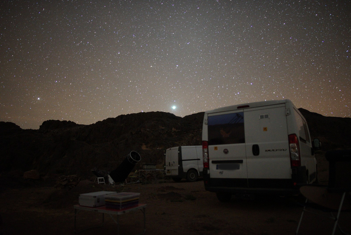

10 secondes à 12800 iso avec un samyang 24mm ouvert à 1.4
C'est le max après on sature.

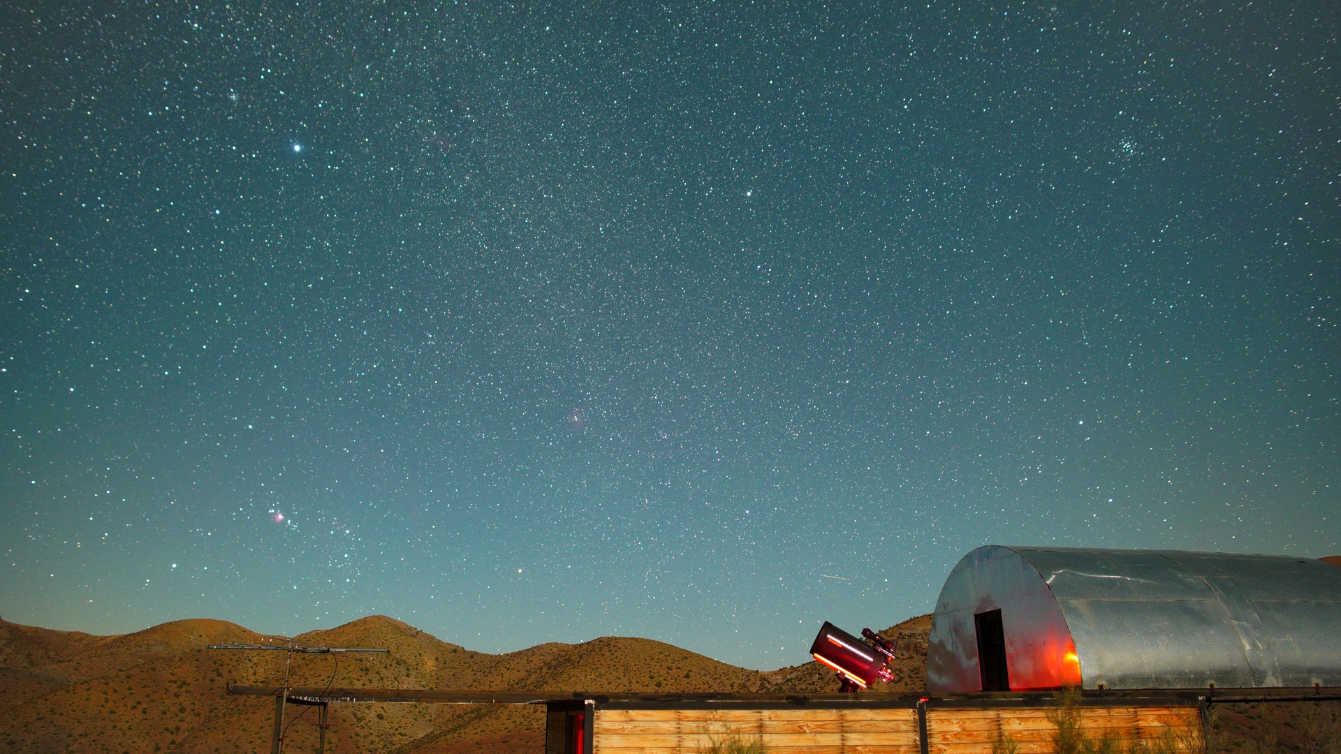

Dans l'Atacama à 4000m avec le A7S, le 24/1.4 fermé à 3.5 et des poses de 6 secondes à 3200 ISO,
A visualiser en full-HD et plein écran :
"FCq3bGTeENg" via YouTube

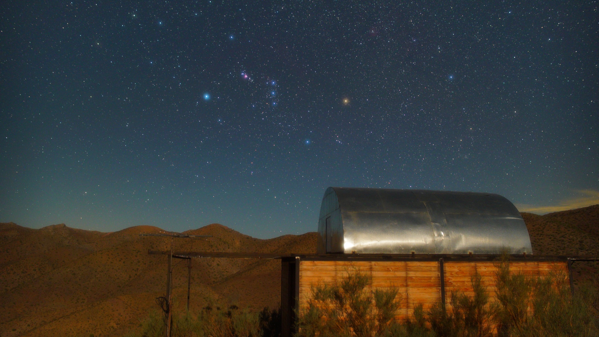

Sinon, depuis chez Raymond à 1500m toujours avec le A7S et pose 6s à 3200 ISO :
