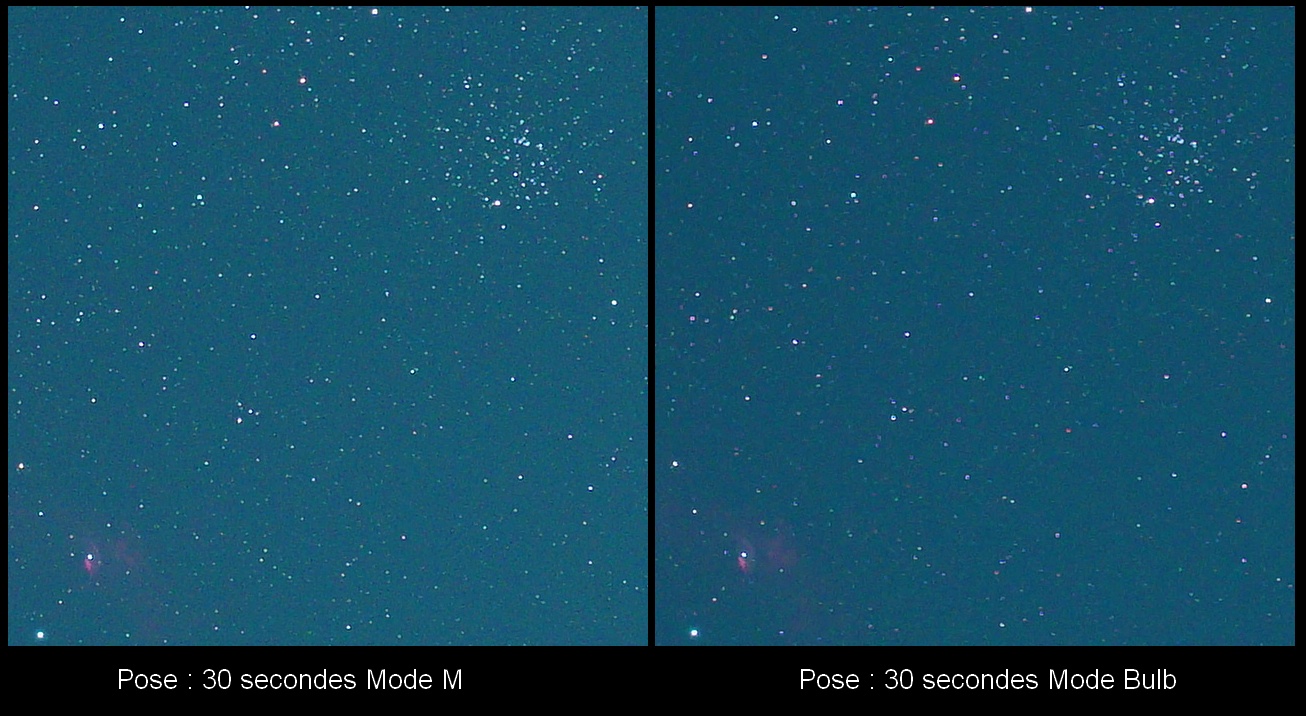

Ca m'a aussi permis de faire un test comparatif entre les poses en mode M de 30 secondes, et les poses de 30 secondes en mode BULB (le fameux mode qui bouffe soit-disant les étoiles).
Et bien je dois dire que la différence est assez édifiante sur ces 2 brutes à 3200 ISO :
On voit bien que sur l'image de droite, les étoiles les plus faibles sont complètement lissées et qu'il n'en reste plus qu'une trace bizarre. La dégradation de l'image est quand même importante.

Michel,
On voit bien l'effet donuts sur ta brute faite en mode Bulb.
Cela confirme bien que l'on est obligé de brider l'A7s à des poses de 30s en mode M (pour le moment tant que le firmware correctif sur les RAWS n'est pas dispo).

En effet, la différence entre les deux modes est quand même visible. Je ne pensais pas qu'elle serais si importante.
Ça n’empêche pas de faire des images mais c'est vrai que ça commence a faire beaucoup.
Oui on peut toujours faire des images, mais la forme des étoiles fait que l'empilement de tout ça donnera un truc pas terrible, avec à mon avis un manque de piqué certain.
Et encore là c'était à 30s de pose, j'ai fait d'autres images avec 60s et c'est encore pire.

Oui, là il y a plus de la moitié des poses en mode BULB, donc le résultat est perfectible. On sent un manque de piqué sur les étoiles.

Est-ce parce que justement il faut là plus de 30s pour choper tout le signal ?
Je ne peux m'empêcher de mettre le lien vers le compte Astrobin de Philippe qui publie de magnifiques images grand champ faites avec le Sony A7s.
Et sa dernière est sublime :wub:
Le 7s fonctionne bien avec une longue focale (ici Lunette Meade 178mm f9)
La photo est mauvaise (MAP, traitement...) car je débute
Il s'agit de l'empilement de 50 poses de 30s
