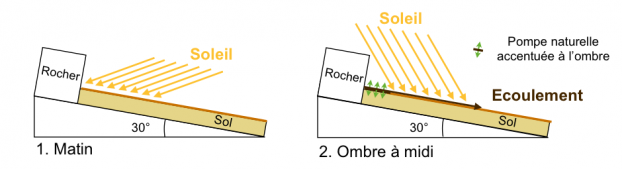

Ainsi c'est le réchauffement du gaz contenu entre les grains de poussière qui recouvrent les pentes, causé par la lumière du Soleil à certaines saisons, qui serait la cause des écoulements bruns, que certains avaient pris pour des écoulements de saumure.
Voici une page qui présente le principe :
https://www.math.u-bordeaux.fr/~lmieusse/PAGE_WEB/RECHERCHE/SOUTENANCE/CURVED/CURVED.pdf
Grosso modo, la chaleur reçue du Soleil va réchauffer la surface du sol poreux. Par effet thermomécanique, les gaz contenus entre les grains de matière du sol vont exercer une force, faible mais non négligeable, sur la couche supérieure chaude. C'est le passage à l'ombre qui va provoquer le principal déséquilibre thermique grace à un sandwich de 3 couches : froide en dessous, chauffée au milieu (par la chaleur du Soleil quand le terrain était exposé) et refroidie au dessus (par le passage de la zone dans l'ombre d'un relief). Cette force suffit à déstabiliser l'équilibre des grains sur un terrain en pente. D'où l'effondrement qui va générer ces coulées brunâtres. En hiver, le mouvement cesse, faute de chaleur, et le vent disperse les grains tout en effaçant les traces des coulées, il opère une sorte de RESET.
