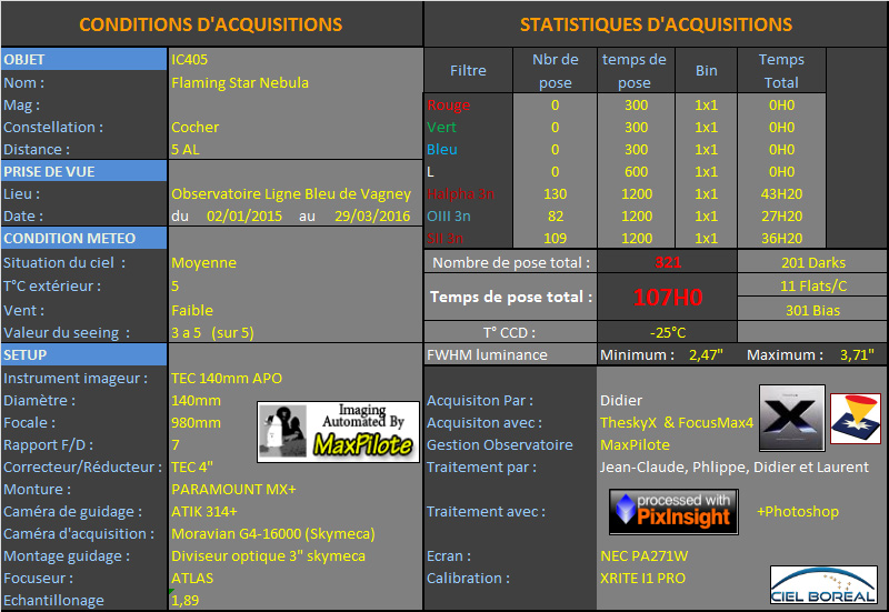

total de 107 Hrs de poses, depuis Vagney avec une Moravian G4-16000 sur notre Paramount MX+
traitement Pixinisght et finitions photoshop, pas facile car il y a eu une rotation de champ (demontage/remontage) et import de brutes de l'AP155.
Jean-Claude (pépé) / Philippe (ccd1024) / Didier (skymeca) / Laurent (felopaul)

Pour certains extérieurs c'est absurde, mais dans notre équipe, nos méthodes de traitement et surtout pré-traitement évolue d'image en images, pépé gueule car il a pas maitrisé une méthode qu'on lui dit de tout changer. Donc pour le moment chaque image est un challenge. Comme on image sur 3 à 6 mois un objet , on a du TOP et vraiment du "pas top", mais on a prouvé que ce "pas top" apporte beaucoup à l' image . Par contre c'est une grosse bagarre avec les gradients et les étoiles.
Par exemple pour cette image on a tout revu notre façon de calibrer les brutes (réparation des colonnes chaudes et froides) suite au stage Expert AIP, pour rester en 32b du début a la fin et on a validé notre nouvelle méthode d'alignement par coordonnées. On enlève le gradient brute par brute.
Donc cette image est bien jolie (pour notre équipe) mais ça été vraiment un gros travail de traitement collectif.
Comme on pousse le traitement a font, chaque objet a vraiment ses particularités, on n'utilise plus de process icon ou une methode bien rodées, mais on s'adapte a chaque image et surtout chaque couche.
En 2015 avec 4 setup , on a fait que 9 images ! donc on est pas non plus blasé par le nombre d'objets
Enfin on est en équipe, et c'est vraiment un plaisir de se retrouver le soir pour justement partager nos idées sur le traitement, pour cette image , ca fait bien 3 semaines qu'on est sur le traitement.

Il faut avoir à l'esprit qu'on passe BEAUCOUP de temps au traitement (toute la chaîne), de la calibration à l'image finale, en passant par l'alignement, l'empilement, le traitement de la couche L et celui de la couche RVB sans oublier les défauts cosmétiques.
Chaque image est un nouveau challenge avec ses qualités et ses défauts.
Ce sont parfois des heures qui peuvent être "gaspillées" pour tout mettre à la poubelle et revenir le lendemain avec une idée nouvelle.
Et puis cette idée nouvelle peut ne pas plaire à un membre de l'équipe qui va alors nous diriger dans une autre direction... :cry:
Là, on s'est battu pour le rendu artistique car on ne voulait pas un rendu ni trop plat plat ni trop hard (bon, on frole toujours le hard, mais c'est notre marque de fabrique et c'est pour ça qu'on se marre bien tous les 4 ).
Ce qui m'inquiète c'est qu'il va falloir accélérer notre méthode lorsqu'un de nos setup sera au Chili car avec 300 nuits claires par an et 20 à 30 poses / nuit, nos 100h sur un objet vont se faire en 10 jours au lieu de 4 mois :b::b::b: !!
