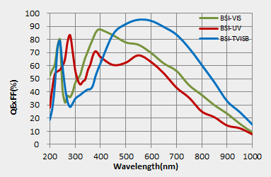

Pour avoir un bon QE en Ha, il faut un capteur deeply depleted, donc pas conçu pour des applications uniquement VIS. Donc pas un capteur photo :)
Non, pas forcément
Regarde Gpixels, c'est du back-illuminated (voir mon post avec le QE plus haut)
Sinon, y a ça en CMOS 2k*2k 11µm ;)
Oui le capteur parfait existe, une vraie tuerie, mais il faudrait qu'un Sony le produise en masse
pour avoir une caméra à un tarif élevé plutôt qu'un tarif vraiment astronomique ! :(
Albéric
On ne peut pas faire du deeply depleted avec un BI ? Pour moi cela concerne la résistivité du substrat pour augmenter le champ électrique.
Par contre un capteur VIS pour l'image (dans le sens reproduction pour l'oeil) a forcément une réponse physiologique.

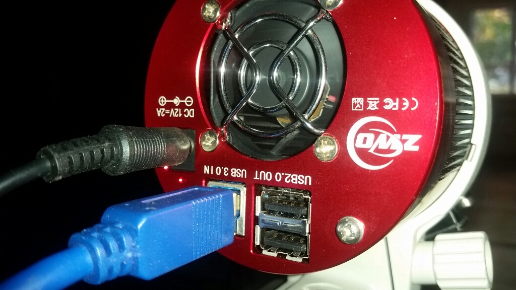

Pour en revenir au sujet des nouvelles (et non hypothétiques) cameras, je ne pige pas un truc sur la ZWO.
Ils ont vraiment mis le usb3 sur l'entrée et usb2 en sortie ??!
Certes, si on veut reproduire la vision de l'oeil et bien sur les couleurs du visible (en photo), on va couper l'UV et le NIR sur un capteur.

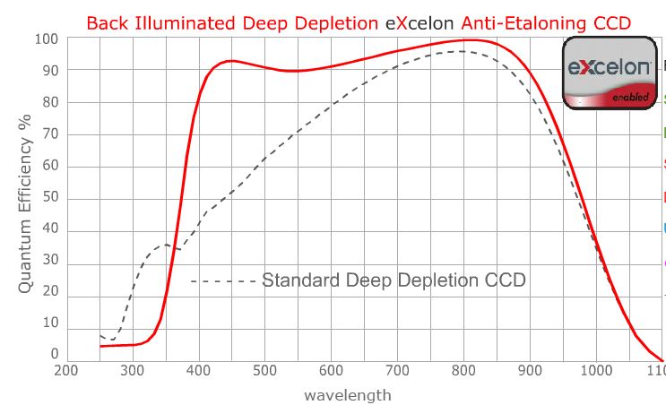

On peut faire du CMOS back-illuminated deep depletion mais il reste des problèmes technologiques.
Par contre, on le fait en CCD (haut de gamme) :
Sinon, tu as raison, inutile d'attendre un capteur "miracle" venant de l'industrie "grand public".
Ce capteur viendra d'une autre société fabriquant des capteurs pour le monde de la vision (industrielle et scientifique). Ce ne sera pas forcément beaucoup plus cher à terme.
C'est un Hub USB intégré ... rien de plus mais pratique quand meme
T'inquiète pas, la caméra est en USB 3.0, c'est le principal. ;)
Les ports USB 2.0 c'est pour les accessoire, roue à filtre je suppose.

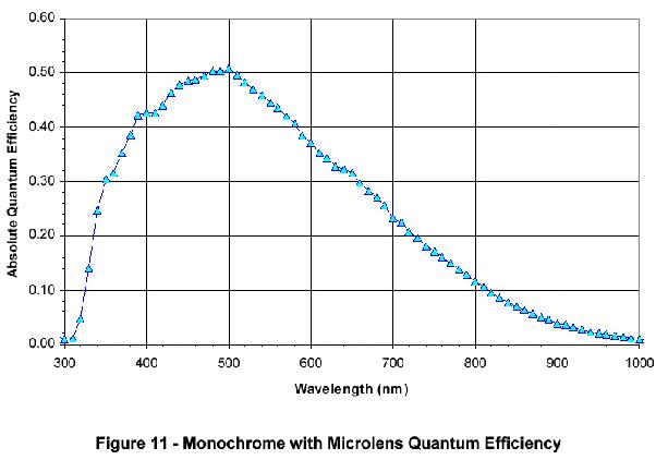

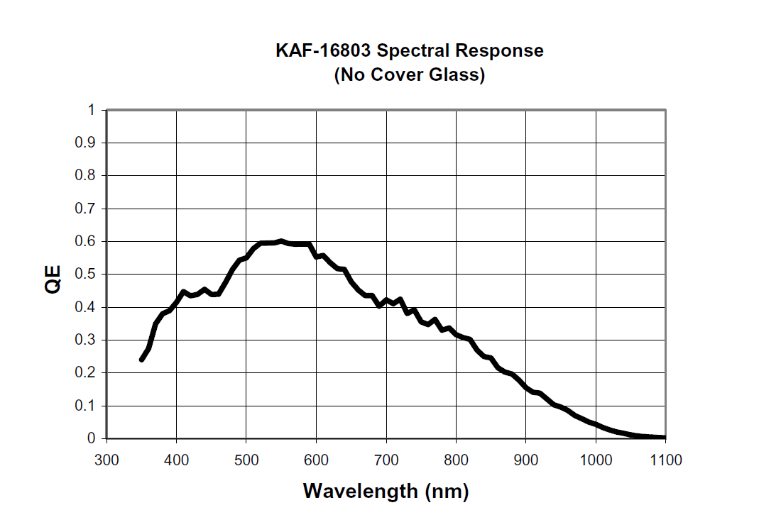

Il marche bien le 16803, le QE n'a rien à voir avec le 11000 :)
Je vois pas trop où est la différence flagrante entre le QE de ces deux capteurs, tu pourrais m'éclairer ?
11000
16803
image?id=926
Salut Zeubeu
Bon je n'y connais pas grand chose mais quand même si on regarde tes deux courbes à longueur d'onde équivalente pour le KAI11000 et le KAF16803 on a :
400 nm : autour de 42 % pour les deux
500 nm : 50 % vs 55 % en faveur du 16803
600 nm : 36 % vs 55 % en faveur du 16803 (grosse différence !)
700 nm : 24 % vs 40 % en faveur du 16803 (grosse différence !)
Donc globalement, et certainement aussi pour d'autres raisons que j'ignore, ce capteur est meilleur... maintenant tout le monde n'a pas une optique qui a un champ corrigé sur plus de 50 mm pour exploiter du 36 x 36 mm ! Comme il a déjà été remarqué, finalement il y a un chainon manquant en 24 x 36 actuellement (hors APN).
C'était juste une remarque de béotien.
