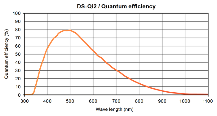

Pourtant, il existe une solution à base de gros capteur monochrome dont ZWO et QHYCCD pourraient envisager de collaborer ;)
Le capteur du Nikon D4/Df de 16.25Mpix (24x36) de 7.3µm en version monochrome
https://www.nikoninstruments.com/fr_FR/Produits/Cameras/Cameras-Numeriques/DS-Qi2
QE de 77%
Full well de 60000 e-
Bruit lecture 2.2 e-
DC de 0.6 e-/pix/sec à +25°C
Refroidissement ?
Si ce capteur pouvait être intégré par ZWO et QHYCCD, ils pourraient surement le descendre en dessous des 2.2 e- de bruit de lecture.
