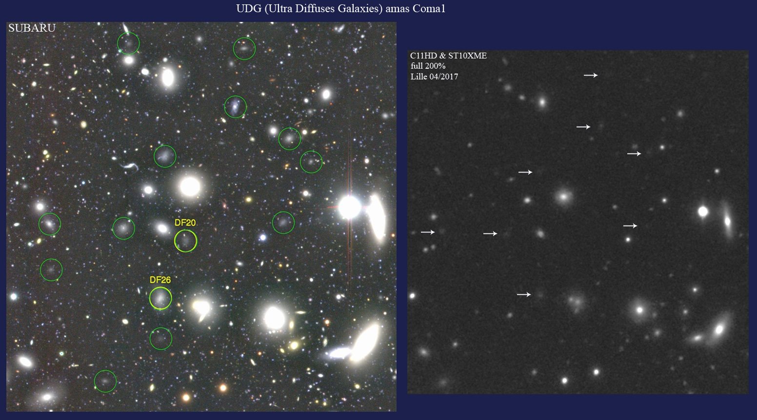

En 2015 le telescope SUBARU identifia de nombreuses galaxies "sombres" dans l'amas Coma. Ces mystérieux objets contiennent très peu d'étoiles, des galaxies quasi éteintes, sans évolution. Pour assurer leur cohésion gravitationnelle elles seraient constituées par 99% de "matière noire".
Elles sont classées parmi les UDG, comme "Ultra Diffuse Galaxies".
https://www.sciencesetavenir.fr/espace/800-galaxies-sombres-decouvertes-par-le-telescope-subaru_34642
C11 détecte quelques uns de ces faibles objets, probablement à magnitude 19 ou plus faible. Bon, c'est encore loin de l'image du SUBARU...

Étonnantes ces galaxies "sombres".. discrètes aussi (24-26 mag arcsec2 d'après le papier); as tu essayé de mesurer leur magnitude surfacique sur ton image ?

Je me demande quand même où est passé le gaz qui assure, dans les autres galaxies, la production d'étoiles et pour quelle raison il a disparu...
Bonjour les galaxiens,
Les elliptiques sont de vieilles galaxies, en fin de vie... si les galaxies ont une vie. Elles sont surtout peuplées d'étoiles de faible masse, de temps de vie très important. Les elliptiques ont du connaitre autrefois un passé plus agité avec des étoiles massives, des super novae, du gaz, de la poussière etc... bref une vie "spiralée"... Au fil du temps les étoiles massives ont explosé, le gaz s'est combiné pour former des étoiles moins importantes, les bras et les ondes de densite ont disparu et la vie est devenue plus calme...
Au final les elliptiques sont un peu les fossiles d'un passé galactique plus prestigieux.
