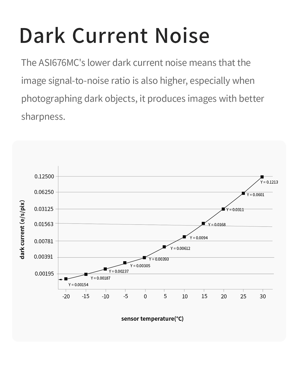

23 minutes ago, Moot said:
Parce qu'elle n'est vraiment pas refroidie (même sur la ZWO, il y a un radiateur).
Oui... Comme toute les autres caméras planétaires ZWO, ça n'en fait pas pour autant de mauvaises caméras.
D'autant plus que la 676MC a un dark current noise level très bas comparés aux autres caméras planétaires et aussi bas que certaines refroidis: ASI585MC Pro, ASI6200MC Pro, ASI6200MM Pro (comparaison faite à 0 degré).
Modifié par mathieucarbou

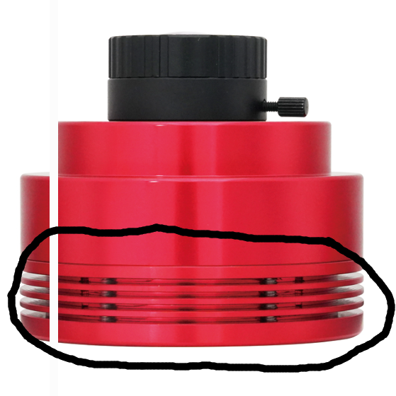

Il y a 2 heures, Moot a dit :
Il y a 1 heure, mathieucarbou a dit :
Non, les caméras planétaires ZWO ont des "ailettes" d'évacuation de la chaleur:
que n'a pas la caméra de microscopie présentée par @Goofy

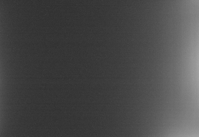

Il y a 3 heures, clouzot a dit :
Oui…
source (dark de 60s à 0°C) https://www.cloudynights.com/topic/931099-imx-432mm-amp-glow/
Bon apparemment rien qui ne se "calibre" correctement à coup de dark bien ajusté. Raison de plus pour prendre la version refroidie, d'ailleurs.
Ca reste une techno Pregius-tout-court, donc 2-3 générations avant ce qui se pratique désormais (Starvis 2, Pregius S). Mais c'est aussi une des rares qui offre un global shutter (pour l'utilisation en imagerie solaire, j'imagine que ça a son importance)...
