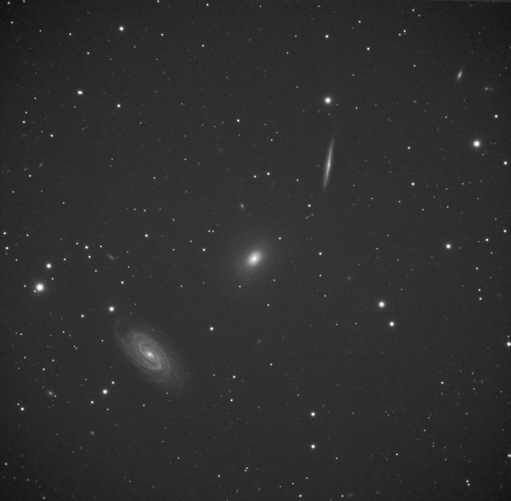

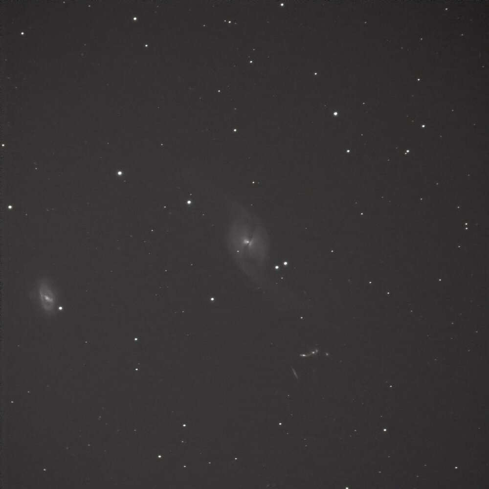

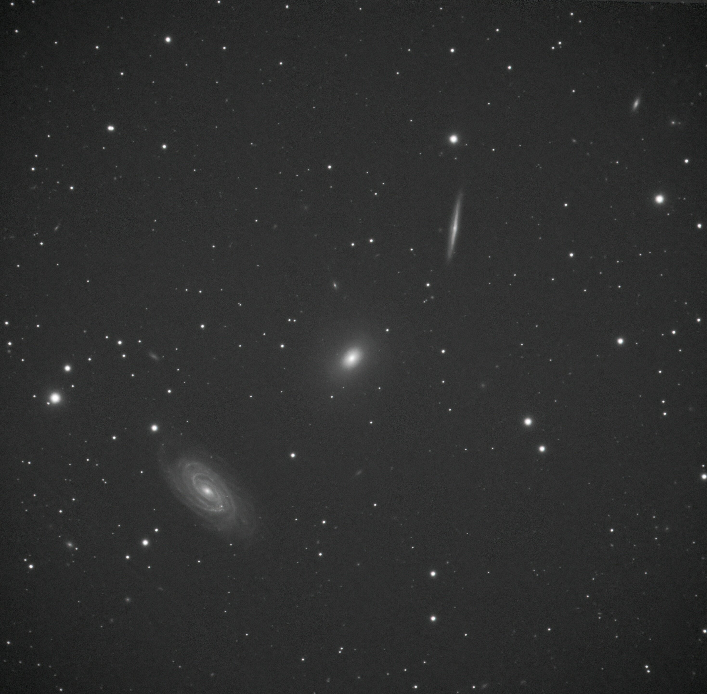

Hier soir nous avons eu une courte fenêtre de tir entre 2 averses, ce qui m'a permis de faire quelques tests avec l'ASI533MM, et surtout des tests qui vont faire plaisir à Albéric @xs_man :D
Voici 2 images réalisées en mode livestack sur l'ASIAir, avec l'Intes 180 à F/8. J'ai pu monter l'EAF avec une courroie sur la molette de MAP ce qui me permet d'avoir l'autofocus.
Le trio du Dragon centré sur NGC5982 avec :
- 116 x 10s gain 360
- 10 x 120s gain 100
(soit à peine 40 minutes en tout)
- aucun dark flat ou offset
Empilement SiriL, finition CS5
Et NGC3718 avec 56 x 10s au gain 360 toujours sans DOF (soit même pas 10 minutes !), même traitement :
Mes premières impressions par rapport à l'ASI183MM :
- bien moins bruité même au gain 360
- des brutes bien plus propres
- plus sensible que la 183
On s'est éclatés avec le mode livestack de l'ASiair, très simple à utiliser !
Bref très content de cette caméra, quand je serai rentré à la maison je vous joindrai des brutes et des dof.

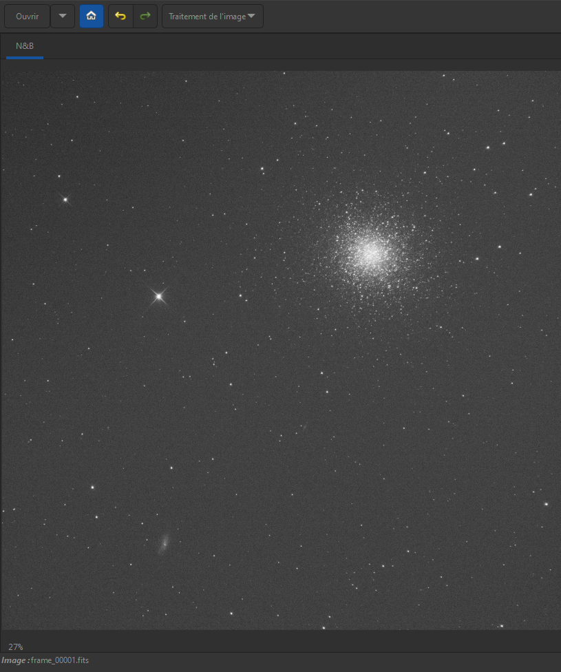

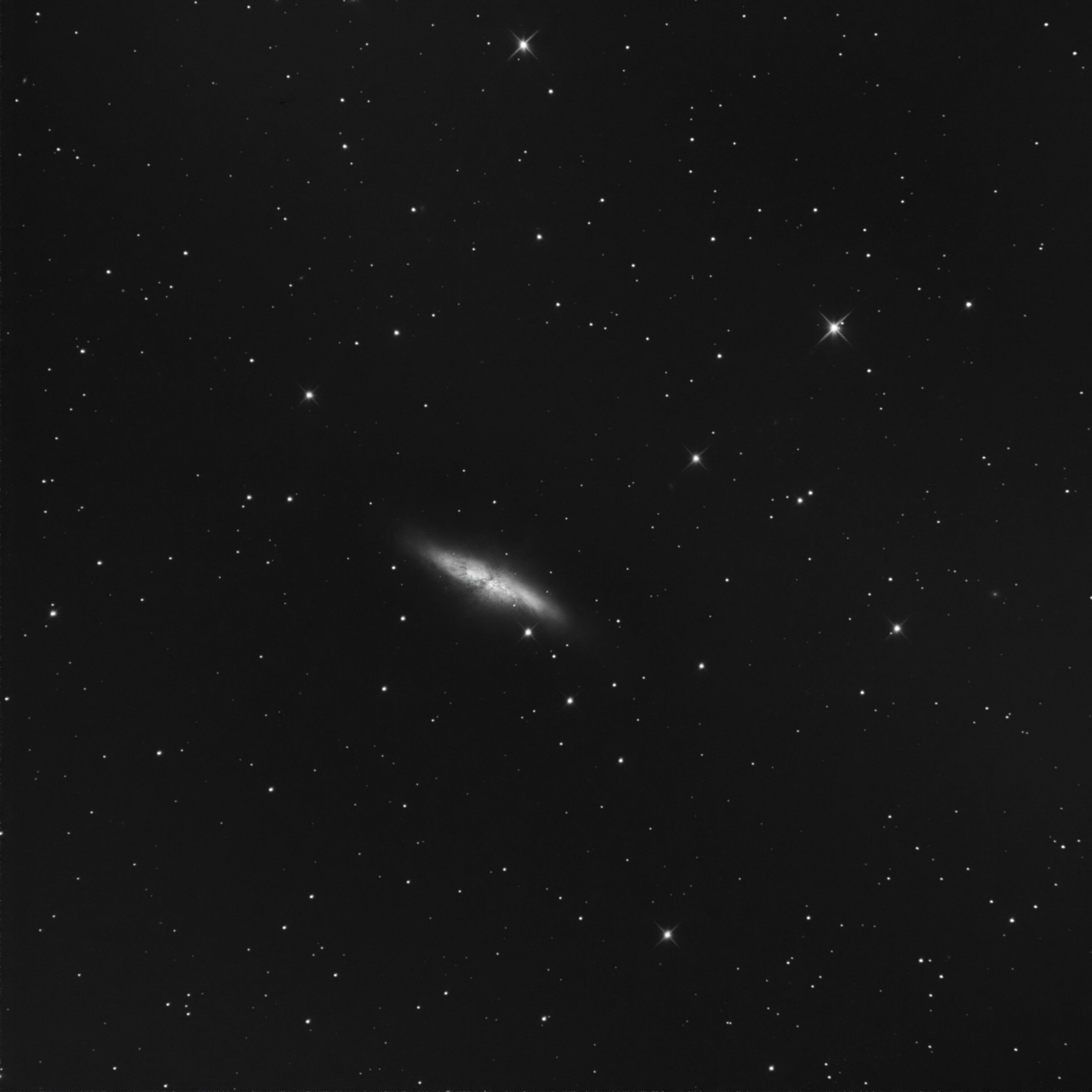

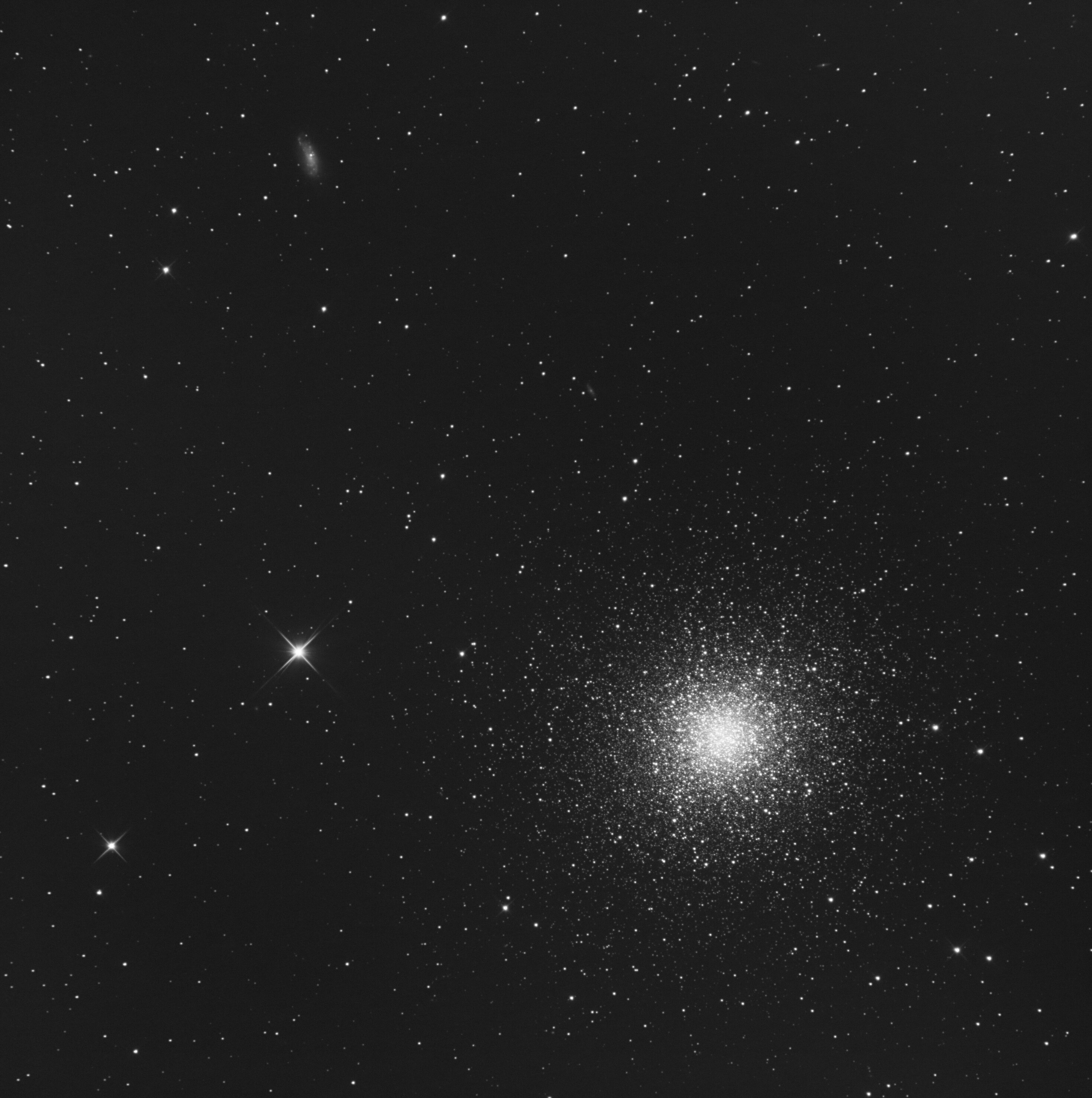

J'ai bien reçu ma QHY533MM vendredi, j'ai pu la tester très rapidement des le premier soir, avec un tube pas en température et un backfocus un poil court, je vous mets 2 brutes faites au gain unitaire (64) lors de cette première lumière:
M13 Her - 1x4s gain 64/offset 5 non prétraitée, pas d'ampglow visible, juste un autostretch dans Siril
M82 Uma - 1x4s gain 64/offset 5 avec retrait de darks - autostretch Siril
L'assombrissement dans le coin supérieur gauche c'est le prisme de mon OAG qui n'est pas réglé, il passe devant...
c'est fait avec un 300@887mm de focale pour info
Je mets quand même les résultats du stack, même si les étoiles sont tres vilaines avec le backfocus incorrect et le primaire pas en température, ça donne une bonne idée du potentiel:
1353450299_M13Her_533M_300-887_140x4sgain64_darks.thumb.jpg.46322fac1afdaa78adc62c6692539645.jpg
M13 Her - 140X4s gain 64/offset 5 - darks - 300/887 - Siril/PS (a peine plus de 9mn donc)
325947669_r_pp_M82Uma-533M_22x4_gain64_stackedcopie.thumb.jpg.0b8b38a995f7883393baac0e5ad6b728.jpg
M82 Uma - 22x4s gain 64/offset 5 - darks - 300/887 - Siril/PS (même pas une minute trente!)

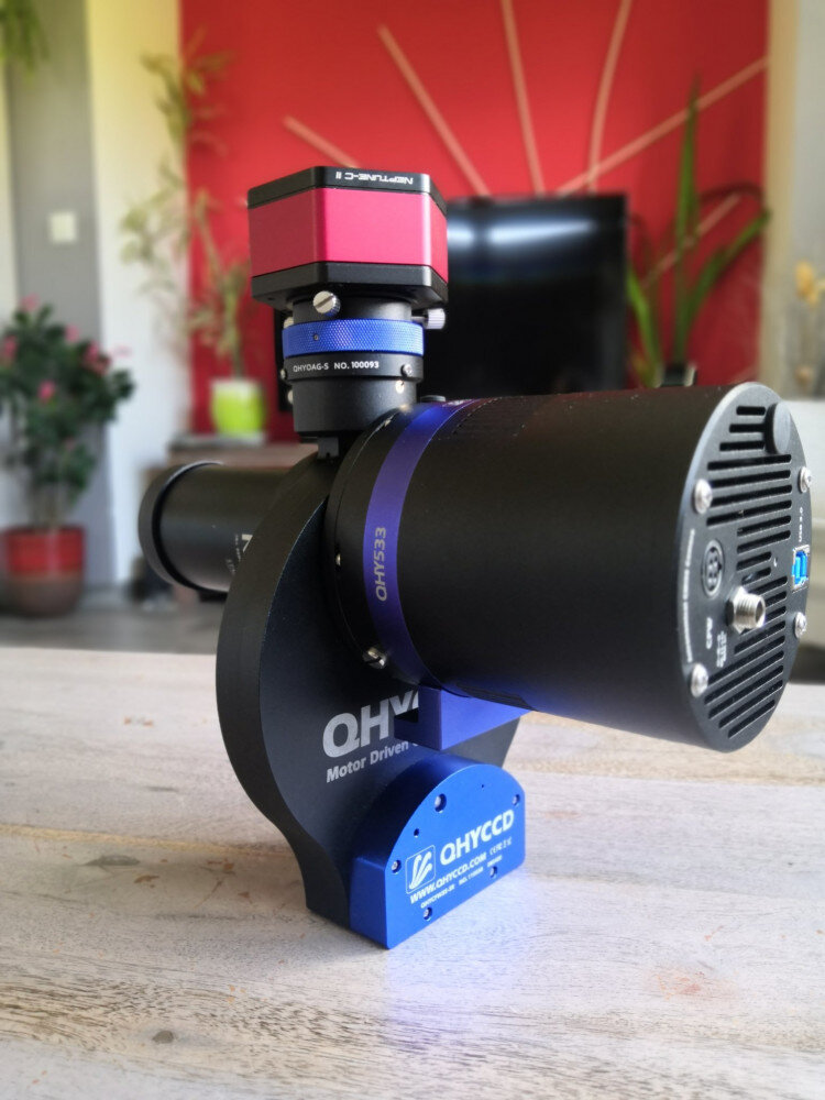

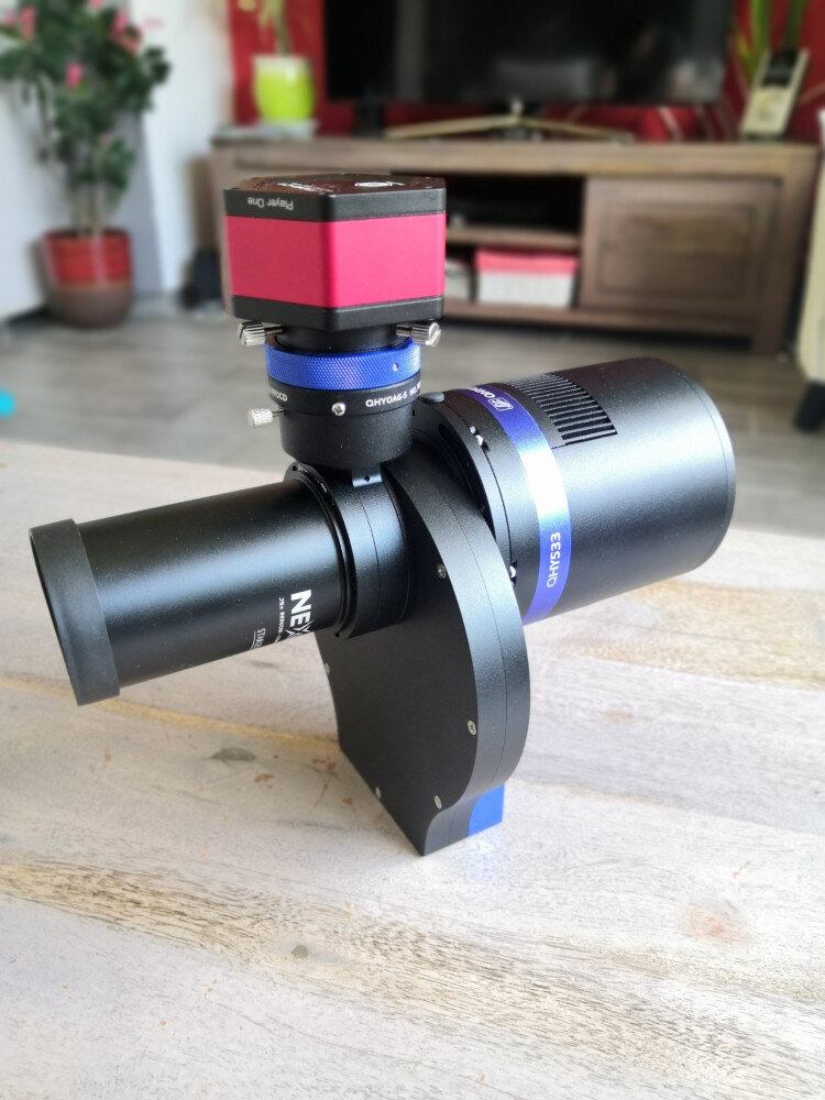

Edit, je rajoute une photo de la bête:

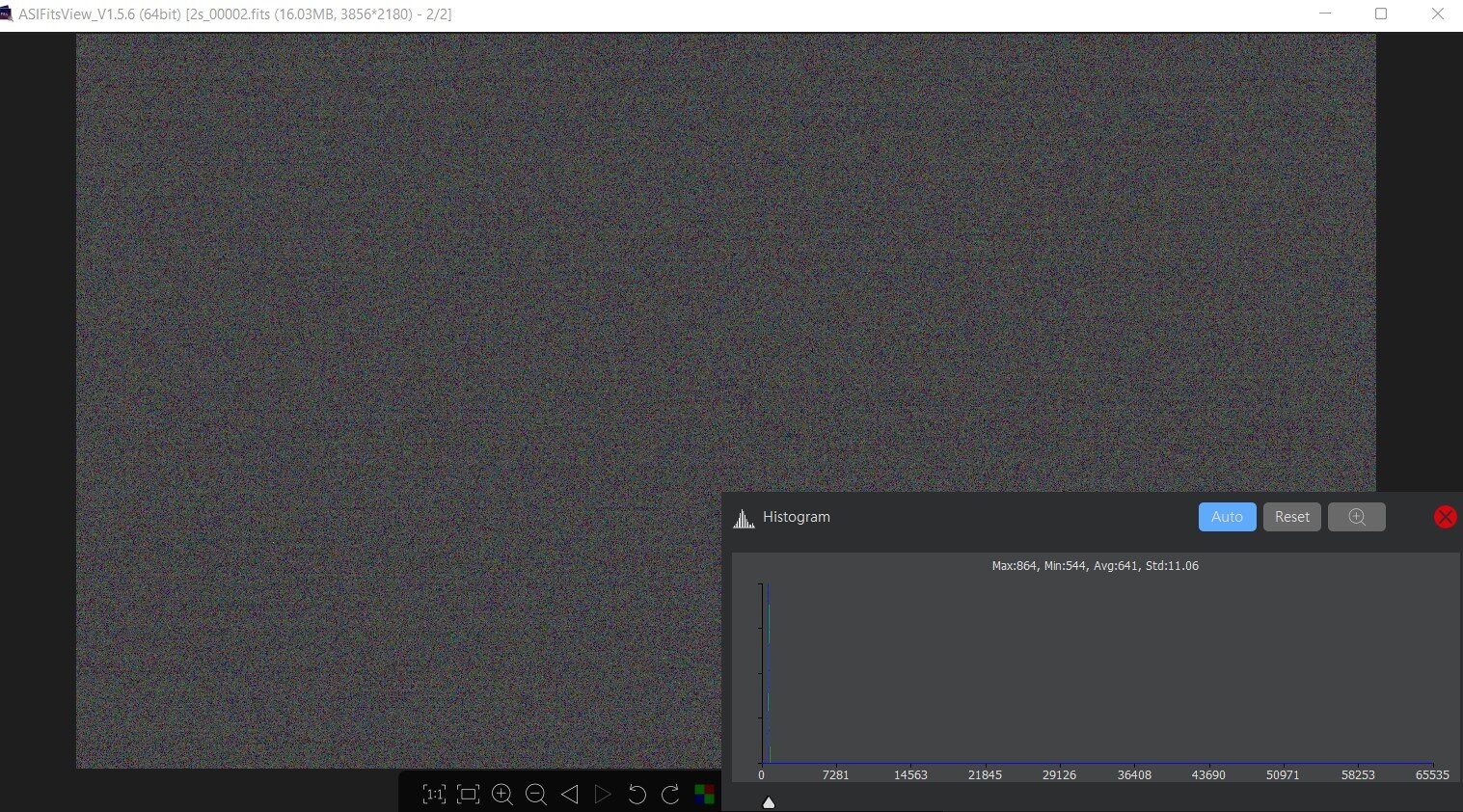

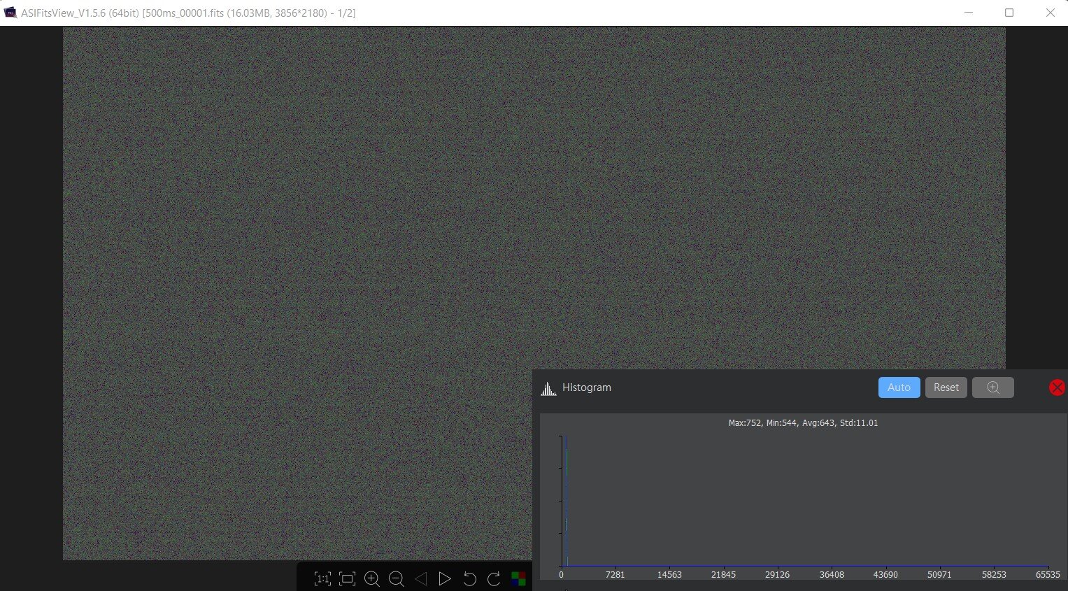

petit bmol avec ce capteur en pose courte <1s avec l'histogramme etiré. j'ai du banding.
Cela viendrait du capteur , mais je suis pas sur, je voudrais voir avec une de chez ZWO ...
Salut @exaxe ,
Je viens de faire un test avec la mienne (PlayerOne), voici deux captures écrans de 2 fits avec l’histo bien étiré et je vois pas trop de différence entre 500ms et 2s ? :
500ms
2s :
Il y a 5 heures, sebastien85 a dit :
la Neptune? je parlais de la Uranus
Il y a 7 heures, exaxe a dit :
Oui oui j’avais bien compris qu’il s’agissait de l’Uranus ☺️ (Ça se voit sur les captures écrans au niveau de la résolution du fichiers fits sur le titre de la fenêtre : 3856x2180…)
C’est pour cette raison que j’ai mis ces deux captures car avec la mienne (Uranus) je ne vois pas de différence flagrante entre 500ms et 2s de pause au niveau du banding…
Les deux captures ont été faites avec la dernière version de Sharpcap.
Il y a 1 heure, sebastien85 a dit :
excuses moi ,j'avais pas bien compris...
le banding se voit des qu'on empile des brutes unitaires <1s
Essayes pour voir si tu as le temps.
je n'ai pas trouvé de moyen pour l'eliminer à la source...(flat,offset,dark 16b 8b usb trafic,froid chaud, autre pc autre cable, poulet sacrifié) rien.
par contre passé les 2s nvirons c'est propre.
