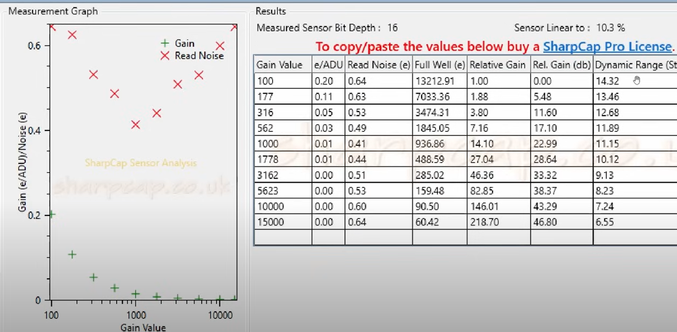

ToupTek a sorti l'imx585c en version refroidie, comme PlayerOne, mais en ayant développé un mode HDR très performant sur le bruit de lecture.
Voici la mesure faite par Cuiv sur une caméra qu'on lui a prêté en exclusivité:
L'analyse du bruit commence ici avec les 3 modes, le 2nd aurait pu être bien mais le fullwell est très bas.
Cyg

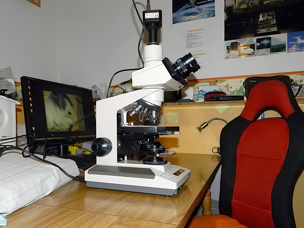

@Papalima   Oui, sur un microscope trinoculaire il y a deux sorties pour des oculaires (comme sur une bino) et une troisième sortie pour recevoir une caméra comme celle présentée ci-dessus.
Par exemple sur mon Olympus BH2-BHTU on voit bien cette configuration trinoculaire permettant de recevoir une caméra CMOS dans la sortie verticale:
(près de 10 kg ce microscope)
Modifié par Goofy
