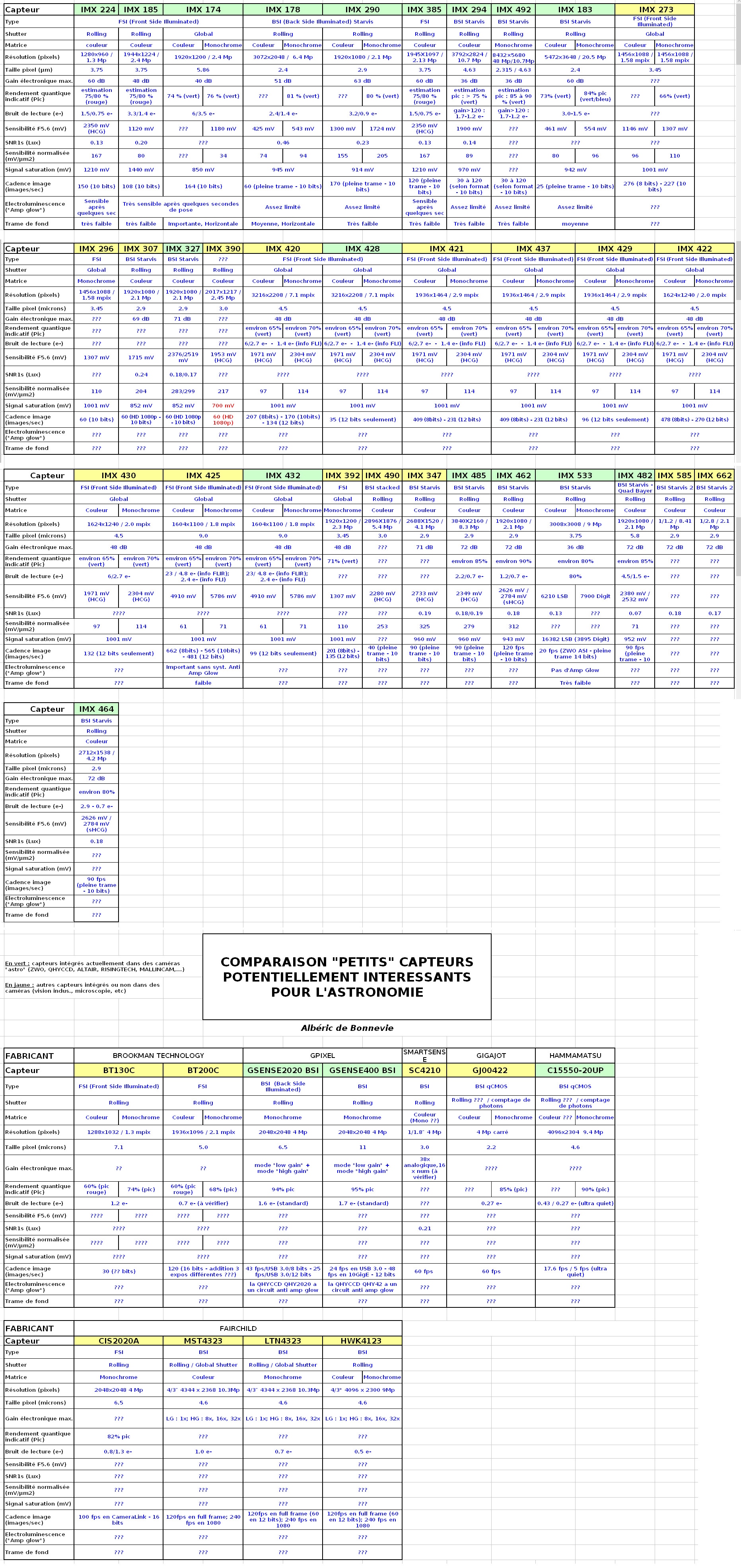

Pour les geeks, voici ma liste de capteurs potentiellement intéressants en astronomie (lunaire, solaire
et Ciel Profond en poses courtes).
c'est limité aux petits et moyens formats : ;)
1. Taille du pixel : à prendre en compte pour le choix de l'échantillonnage des cibles en fonction de l'instrument et
     de la technique d'imagerie : lunaire/solaire/planétaire, ciel profond en poses courtes ou ciel profond en poses longues.
2. Bruit de lecture : bruit systématique et quantifiable généré par le convertisseur ADC (analogique/digital) du capteur
     même en l'absence de signal et qui doit être le plus bas possible.  C'est l'un des critères fondamentaux qui contribue
     à la sensibilité du capteur, sa capacité à "voir" les cibles les plus faibles.
3. "Amp Glow": c'est le bruit dû au rayonnement thermique généré par les composants électroniques de la camera, il doit
     donc être aussi le plus réduit possible pour ne pas "noyer" les cibles les plus faibles.
4. Rendement Quantique (QE) : c'est la capacité du capteur à convertir des photons en électron (le signal électrique), il doit
     être le plus élevé possible (100% => 100 photons produisent 100 électrons).
5. l'obturateur peut être de type "global" ou "rolling" : en mode "global", tous les pixels du capteur sont lus en même temps
     alors qu'en mode "rolling" chaque ligne de pixels est lue séquentiellement, l'une après l'autre, en continu. Le mode "rolling"
     n'est pas adapté aux cibles se déplaçant rapidement  mais  concrètement en astronomie, on s'en moque !
6. SNR1s :  https://www.sony-semicon.co.jp/products_en/IS/sensor0/security/technology/snr1s.html
Concernant le calcul de la "sensibilité" des capteurs Sony :
Exprimée auparavant en mV (analogique, utilisé pour les CCD), elle est désormais présenté
en digit ou LSB (numérique plus adapté aux CMOS). Ca ne nos arrange pas pour les comparaisons...
La conversion de l'un à l'autre n'est pas triviale, elle dépend du capteur et du mode de lecture.
Voici les infos que j'ai pu glaner :
IMX322 (Exmor):
1 Digit = 0.890 mV pour sortie en 10 bits
1 Digit = 0.2224mV pour sortie en 12 bits
IMX219 (Exmor R) :
1 LSB = 0.357 mV
IMX183 (Exmor Starvis) :
1 Digit = 0.2465 mV
* IMX290 - IMX291 (Exmor Starvis) :
1 Digit = 0.2370mV for 12-bit output
1 Digit = 0.9479mV for 10-bit output
Global Shutter Pregius Stacked IMX5xx :
1 Digit = 0.2445 mV (during 12 bit output),
1 Digit = 0.9779 mV (during 10 bit output),
1 Digit = 0.9779 mV (during 8 bit output).
Perso je prends comme référence 1 Digit = 0.2370mV  (IMX290) ou  1 Digit = 0.2465 mV (IMX183),
ces valeurs sont très proches et faute d'information ça donne quand même une bonne première
approximation.
Source Sony:
http://www.sony-semicon.co.jp/products_en/new_pro/index.html
https://www.sony.net/SonyInfo/News/Press/201704/17-034E/
Source GPIXEL GSENSE2020 :
version FSI de base :
http://www.gpixelinc.com/en/index.php?s=/b/62.html
version BSI :
http://www.gpixelinc.com/en/Data/Uploads/file/14968045547117.pdf
L'IMX 183, un grand IMX 178, rien de plus à en dire.
Infiniment plus intéressants les IMX 385 et IMX 294, du même calibre que l'IMX 224 côté
indicateur SNR1s, donc vraiment très bon à faible flux lumineux.
L'IMX 385 est tout simplement un IMX 224 plus grand, avec le stupide format 16/9e de
l'IMX 290. Grrrrrr.... Par contre les deux (IMX385 et IMX224) étant des FSI, et connaissant aussi l'IMX 185, le point à voir c'est le niveau de signal d'"amp glow" ? :?:
J'ai aussi ajouté l'IMX390, qui aurait dû être le successeur de l'IMX290 en plus grand.
Mais c'est une version "plombée" par le système anti-flickering pour les Leds des feux routier.
Il est donc très lent comparé à l'IMX290 et a le plus bas signal de saturation de tous les
capteurs du tableau. :(
Et à mon avis, le plus prometteur, c'est l'IMX 294, gros pixels de 4.63 microns, techno BSI,
donc à priori pas trop d'amp-glow (à vérifier quand même), et SNR1s identique à l'IMX224.
Malheureusement seulement en couleur pour l'instant.
Ajout des IMX273 / IMX296 / IMX420 / IMX428 le 23 Juillet 2017. Orientés Vision industrielle (techno Pregius).
IMX273/IMX296 :
http://www.sony-semicon.co.jp/products_en/IS/sensor0/img/product/cmos/IMX273_287_296_297_Flyer.pdf
Les IMX420/IMX428 monochrome sont particulièrement intéressants : ;)
http://www.sony-semicon.co.jp/products_en/IS/sensor0/img/product/cmos/IMX420LLJ_Flyer.pdf
http://www.sony-semicon.co.jp/products_en/IS/sensor0/img/product/cmos/IMX428LLJ_Flyer.pdf
Nouvelles infos (merci Romain ;)) sur les IMX420/IMX428 :
https://www.imveurope.com/press-releases/imx420-and-imx428-image-sensors
Remise à jour le 11/08/2017 :
Encore 2 nouveaux capteurs couleur BSI , 2.1 Mpix, 60 fps, 2.9 microns, les IMX307 et IMX327. Destinés aux caméras de surveillance :
http://www.sony-semicon.co.jp/products_en/IS/sensor0/img/product/cmos/IMX307LQD_LQR_Flyer.pdf
http://www.sony-semicon.co.jp/products_en/IS/sensor0/img/product/cmos/IMX327LQR_LQR1_Flyer.pdf
Remise à jour 29/09/2017 :
IMX 421 et IMX 422, monochrome global Shutter 4.5 microns :
http://www.sony-semicon.co.jp/products_en/IS/sensor0/img/product/cmos/IMX421LLJ_Flyer.pdf
http://www.sony-semicon.co.jp/products_en/IS/sensor0/img/product/cmos/IMX422LLJ_Flyer.pdf
Remise à jour 07/01/2018 :
Ajout d'informations manquantes.
Ajout du paramètre de Sensibilité Normalisé utilisé par Hiten (Astrojedi) sur le forum Cloudy Night.
Remise à jour 13/05/2018 :
Ajout des IMX 392, IMX 428, IMX 437, IMX 430, IMX 425, et IMX 432.
Remise à jour 16/12/2018 :
Ajout du SC4210.
http://image-sensors-world.blogspot.com/2018/12/smartsens-unveils-nir-enhanced-4mp.html
Remise à jour 19/12/2018 :
Ajout de l'IMX490.
Remise à jour 09/02/2019 :
Ajout des Fairchild MST4323 et LTN4323
remise à jour 29/06/2019 :
Ajout des IMX347 et IMX485
Remise à jour le 20/01/2020 :
Ajout des IMX533 et IMX482
Remise à jour le 12/03/2020:
Ajout du Fairschild HWK4123
Remise à jour le 21/04/2020:
Ajout de l'IMX462.
Réactualisation des données le 23/05/2020 puis le 11/06/2020
Réactualisation le 29/06/2021 avec ajout des qCMOS et IMX585
Réactualisation le 25/10/2021 avec ajout des IMX662, IMX 492 et IMX533 monochrome
Réactualisation données le 21/02/2022

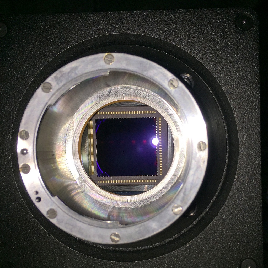

Et les grands capteurs à gros pixels !!! Ou sont-ils !!!??...
Bah là, j'ai un GPIXEL BSI 2048x2048pix de 11x11µm dans une caméra prototype ;)
1.5 e- rms de bruit de lecture
80ke- de puits de potentiel
16 bits de dynamique
95% de QE dans le visible
Sensibilité de 200nm à 1100nm
:wub:

Très intéressant,dommage qu'il n'y ai pas de ligne en plus avec dimension capteur.
Il faut la calculer avec pixel et résolution.
Donnée secondaire à mes yeux. :be:
:wub:

Salut Romain, Salut Christian,
Pour les chiffres de bruit de lecture, attention ça dépend du gain et ça varie aussi un peu
d'un capteur à l'autre. En CP rapide on travaille à gain élevé (60 à 90% environ) oui mais pas
à gain maxi.
Sur les valeurs de bruit, je règlerais plutôt les curseurs à ces valeurs, plus raisonnables à mes yeux :
IMX183 : 1.3 e-
IMX224 : 0.75 e-
IMX290 : 1 e-
IMX178 : 1.5 e-
Ensuite un capteur avec des tout petits pixels de 2.4 micron est tout sauf souple et
polyvalent. En ciel profond il est limité aux astrographes rapides et onéreux ou à un SC
équipé Hyperstar. Vouloir équiper un Newton classique à F/5 d'un onéreux correcteur-réducteur
dédié type ASA, c'est aussi souvent s'embarquer dans une grosse galère côté réglages... :b:
Avec des pixels de 4.63 micron, là on peut facilement exploiter des instruments classique
télescope/lunette à F/D 5 ou 6. Ou des SC/Mak avec un classique réducteur de focale.
C'est donc un excellet compromis pour tout faire (CP rapide, CP lent, lunaire, planétaire voir
solaire si capteur mono) avec la majorité des instrument du commerce, la définition même
de la polyvalence. En plus il a une excellente cadence image, que l'on peut augmenter en
fenêtrant, et sa résolution de presque 11 Mpixel est équivalent à peu de chose près à celui
d'un Sony A7S.
imx294 : Là, mon calcul me donne en gros du 1.5e-. Pas super fou-fou donc...
Non tu ne peux pas dire ça, il faut ramener cette valeur à la taille des pixels et au flux reçu.
IMX183 : 5.8 micron2, bruit de lecture de l'ordre de 1.3 e-
IMX390 : 9 micron2, bruit de lecture de l'ordre de 1 e-
IMX385 : 14,1 micron2, bruit de lecture de l'ordre de 0.75 e-
IMX294 : 21.1 micron2, bruit de lecture de l'ordre de 1.5 e- à 2 e-
Pour simplifier les choses, en considérant un capteur monochrome simple, avec un QE
moyen "raisonnable" de 70% sur le spectre visible et un Éclairement arbitraire de
1 photon/micron2/sec :
IMX183 : 9x0.7 = 4.1 e- détectés en 1 sec de pose
IMX390 : 9x0.7 = 6.3 e- détectés en 1 sec de pose
IMX385 : 14.1*0.7 = 9.9 e- détectés en 1 sec de pose
IMX294 : 21.1x0.7 = 14.8 e- détectés en 1 sec de pose
Dynamique (dB) :
IMX183 : 20 log (4.1/1.3) = 10 dB
IMX390 : 20 log (6.31/1) = 16 dB
IMX385 : 20 log (9.9/0.75) = 22 dB
IMX294 : 20 log (14.8/1.5) = 20 dB pour 1.5 e-
20 log (14.8/2) = 17.3 dB pour 2 e-
Si les estimations sont exactes et si l'amp glow reste discret ou facile à supprimer, je
maintiens, l'IMX294 est vraiment un super super super capteur dans tous les domaines y compris
en CP courtes poses où il sera parfait pour réaliser une couche couleur.
Le seul véritable problème, c'est clairement l'absence d'une version monochrome.
Concernant l'IMX390, tu oublies deux chiffres cruciaux : ;)
- la cadence image : 60 img/sec en HD, pour faire simple c'est un retour 5 ans en
arrière. Logique, Sony annonce directement la couleur, je cite : "Sony's new image sensor has
addressed this issue by making the exposure time longer than the LED flicker frequency,"
Comprendre qu'ils ont simplement bridé le temps d'exposition à une valeur minimale compatible
avec la fréquence de ces p..... de feux de signalisation.
- la signal de saturation, seulement 700 mV, c'est la valeur la plus faible de tout le
tableau ! Donc il sature plus vite que les autres capteurs. En plus en CP courtes pose on
travaille à fort gain donc la dynamique est déjà très limitée. Là ça sera encore pire !
Moi je n'achèterais pas de caméra avec ce capteur, c'est très clair. :mad:

Albéric, je te rejoins dans presque tout ce que tu dis. Néanmoins, permet moi de souligner 3 points dont je suis presque sûr :
-L'imx390 sera meilleur que l'imx224 ( ou imx385 ) en bruit de lecture. Pour s'en convaincre, il suffit de regarder la valeur de sensibilité donnée par Sony : 1.5 fois plus élevée que celle de l'imx290 pour la même taille de pixel. Donc, bruit de lecture à la louche 1.5 fois inférieur.
La valeur de 2350mV donnée pour l'imx224 est plus élevée parce qu'elle concerne un capteur de 3.75µ, soit 14 microns carrés. Si on ramène cette sensibilité à un pixel de 9 microns carrés comme sur l'imx390, ça nous donne une sensibilité de 1517mV. Logiquement supérieure à celle de l'imx290 ( 1300mV ) et bien inférieure à celle de l'imx390 ( 1950mV )
Et c'est pour cette raison, et uniquement celle ci, que ce capteur m'intéresse.
-La valeur de saturation donnée est effectivement la plus faible sur l'imx390 dans les chiffres, mais encore une fois c'est une valeur à mettre en relation avec la taille de pixel. A focale égale, l'illumination sera plus faible qu'avec un imx294 par exemple, et c'est ce dernier qui saturera en premier sur les grosses étoiles. ( encore une petite règle de trois )
Par contre le champion toutes catégories à ce jeu, c'est l'imx183 justement.
-J'en viens à l'imx294 justement. C'est un très bon capteur polyvalent, mais pour moi il n'est "le meilleur" dans aucun domaine et c'est bien ce que je lui reproche. Si on fait encore une fois une règle de trois avec la sensibilité annoncée, on obtient une valeur un peu inférieure à celle de l'imx178, soit un bruit de lecture qui tourne autour de 1.5e- ; c'est pas mal mais loin ça reste la moins bonne valeur de tout ce lot.
Alors certes il est grand et a des gros pixels. Mais je connais un autre grand capteur à gros pixels, une sensibilité décente et un bruit de lecture faible : l'A7s. Il reste les 15% de rendement quantique grappillés... mais penser qu'il sera moins cher est à mon avis une illusion.
Oui, si on veut spécifiquement cette taille de capteur, et spécifiquement en couleur, pourquoi pas...
Maintenant si je fais mon récapitulatif perso avec le meilleur capteur pour chaque usage :
Pour du planétaire,
Couleur : imx224/imx385 ; ce dernier est pour trouver plus facilement la planète dans le champ et choper un satellite de plus.
Mono : imx290
Pour du lunaire/solaire à grand champ,
Couleur : je connais pas grand monde que ça intéresse
Mono : imx183
Pour du ciel profond longue pose classique,
Couleur : A7s, IMX294, IMX183, CCDs
Mono : IMX183 ou CCDs
Pour du ciel profond moyenne pose ( typiquement un setup "sans autoguidage" ; poses de 5 à 30s )
Couleur : A7s, IMX294, mais ce dernier me paraît presque insuffisant...
Mono : TOUJOURS RIEN ( peut être l'imx183, mais ça doit être limite limite... )
Pour du ciel profond pose très courte en lucky imaging ( recherche de détail au détriment du champ ou du reste )
Couleur : IMX390
Mono : IMX290
Voilà comment je vois les choses :D
