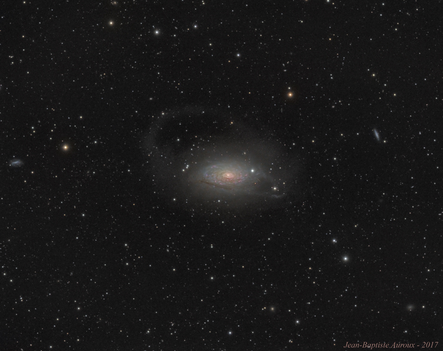

Encore une longue pose pour moi niveau photo, mais que j'ai pu briser avec les ponts de mai et le très beau de WE d'il y a deux semaines ! :)
Par contre, qu'est-ce que les nuits sont courtes en ce moment... je le savais, mais ne pouvoir shooter qu'à peine 4h par nuit c'est quand même frustrant...
Du coup j'ai choisi de passer les 2 nuits à ma disposition sur M63 que je n'avais jamais tenté. J'aurais bien tenté M51 avec la CCD, mais je l'ai déjà faite l'an passé... et M106 me tentais aussi, mais ça sera pour une prochaine fois, avec 8h max je me suis dit que ça ferait juste pour faire quelque chose de bien sur ce classique.
J'ai pu sorti le matériel à environ 60km au sud de Paris ; le ciel était bon mais sans plus, pas vraiment transparent la seconde nuit, mais quand même très acceptable. Mon choix de cible était cependant assez médiocre, puisque d'une part c'est plus vraiment le meilleur moment pour M63, mais en plus vers la fin de nuit elle bascule franchement vers le nord-ouest, direction Paris depuis mon emplacement, avec une qualité de ciel dégradée...

Au total 7h de pose, dont 5 de luminance ; 1h30 de RGB et 30min de Ha pour rehausser les zones actives des bras spiraux.
Au traitement j'ai eu la surprise de voir un halo très important autour de la galaxie, je ne l'avais pas vu sous cette forme avant et sur le coup j'ai eu un doute, à savoir si je ne m'étais pas trompé d'objet, mais non ! :)
En cherchant sur astrobin, il y a effectivement des versions où ce halo est bien présent, mais c'est vrai qu'on la voit plus souvent dans une version plus sobre. En tout cas j'étais content, car cela redonne de l'intérêt à une image qui sinon aurait pu être assez décevante car à cette focale les détails au sein de la galaxie elle-même restent modestes...

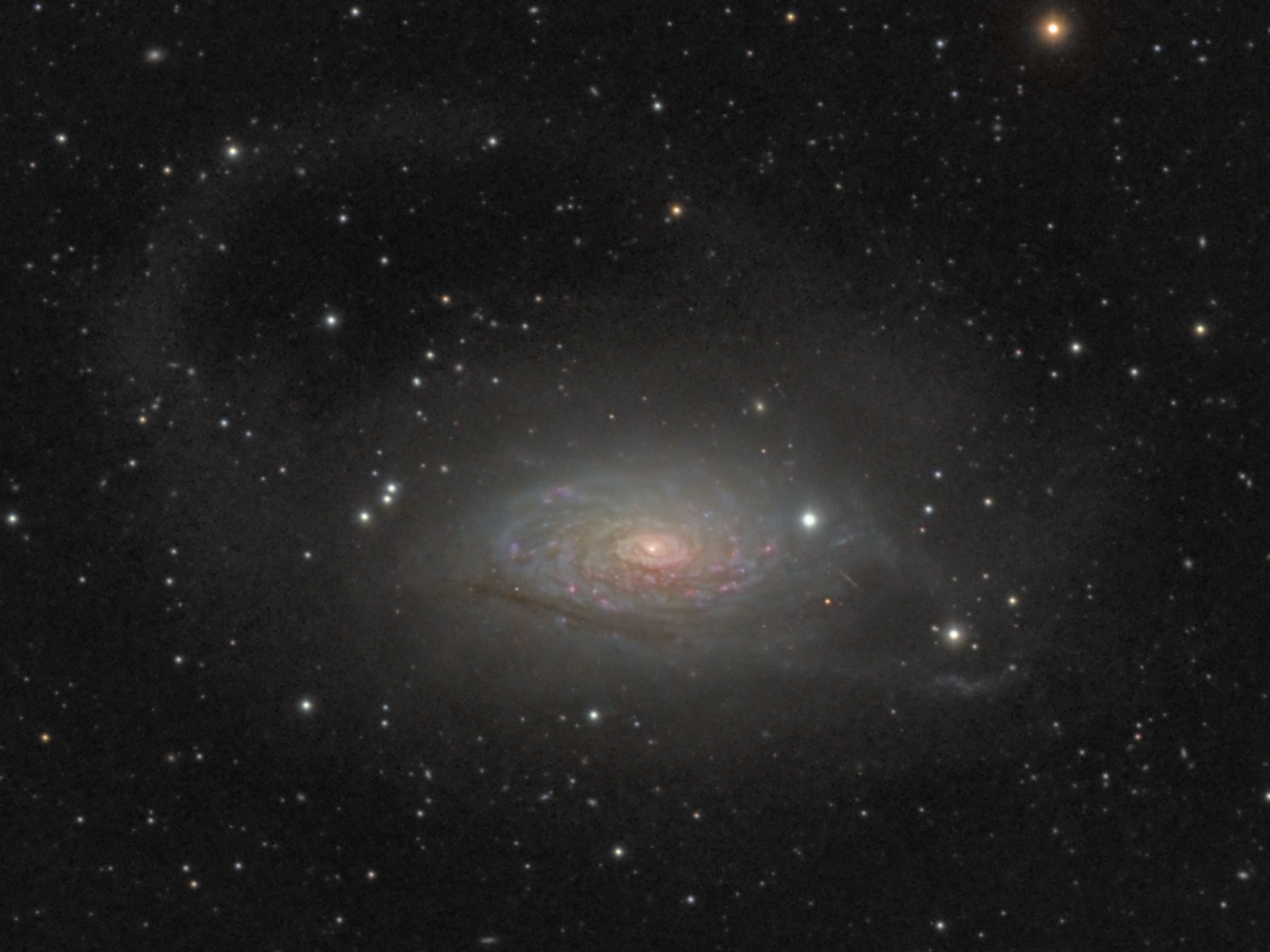

L'image jpeg à 25% :
La full :

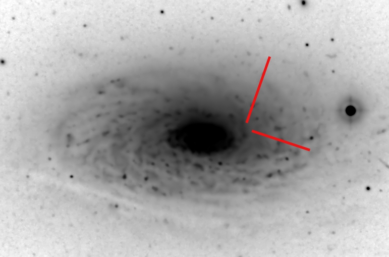

Petite déception : aucune trace de la supernova SN2017dfc découverte début avril, apparemment dans M63 mais qui serait en réalité située dans une autre galaxie derrière M63, 40 fois plus éloignée et à un Redshift z=0.06, soit environ 1 milliard d'années lumière (M63 n'est qu'à 25 millions d'années lumière). Je ne sais pas si elle n'est plus visible ou si je n'ai pas une détectivité suffisante avec ma TSA et ses 102mm de diamètre...
Normalement elle devrait être là :
17067-1497087632.jpg.
Mais il s'agit apparemment d'une supernova de type Ia, donc la courbe de luminosité diminue rapidement, quasiment 60 jours après le pic, c'est trop tard...
Setup habituel :
TSA 102 à f/6, AZEQ6, AtikOne 6 (-10°)
L : 60x 300s bin 1
RGB : 3 x 10x 180s bin 2
Ha 6nm : 7x 300s bin 2
7hau total
Pixinsight 1.8 avec drizzle 2x
Un petit crop à 50% pour le fun, faut pas espérer de miracles niveau détails avec 600mm de focale... :
J'espère qu'elle vous plaira ; et bien sûr à l'écoute de tous vos conseils et remarques !
Bons ciels,
JB
Beau traitement et superbe résultat pour ce diamètre.
Peut-être adapter la montée d'histo pour atténuer les halos sur les grosses étoiles.
Merci Bernard ! :)
Oui j'ai essayé de diminuer le halo sur les étoiles les plus grosses, mais la mise en valeur du halo a demandé un tirage de curseurs un peu plus poussé que d'habitude... du coup j'ai galéré un peu. Ca fait 15 jours que je suis sur le traitement ! :)
Mais comme d'hab, je tenterai une V2 ! :)
jb

suggestion perso : pour ta V2, essayer de moins tirer sur les curseurs des bas niveaux ?
J'ai le sentiment, d'après la full, que pour faire sortir ce halo, tu as beaucoup fait monter le bruit.

Un super shoot! Je tiltais aussi sur les grosses étoiles, mais je comprends aussi que c'était la contrepartie de la mises en valeurs des halos...

Bien joué, JB, le halo est bien mis en évidence. Il faut assez de champ pour le montrer, en général on se concentre sur les détails de la galaxie mais pas de ce qu'il y a autour... belle image
Très jolie! Je n'avais pas souvenir de telles extensions, c'est impressionnant, même si ça fait monter un peu le bruit du FDC. Tu as quoi comme capteur sur ta caméra? Le ICX694 ou ICX814?

Merci à tous pour vos retours sympas sur cette image ! :)
J'ai attaqué la V2 et je pense avoir trouvé une bonne méthode pour corriger les défauts les plus importants de l'image (bruit dans le fdc, aspect des étoiles, halos) tout en conservant bien les extensions.
Je vous la poste dès que c'est prêt, mais je vais essayer de m'appliquer ! :)
Bravo en tout cas pour ta présence d'esprit d'avoir tout de suite compris que ce halo faisait partie de l'image.
En fait je n'ai pas vraiment de mérite car sur les brutes, et surtout sur la brute sortie d'empilement, ça saute aux yeux avec la fonction STF de Pix ; et ça fait une forme d'arche qui ne ressemble pas du tout à du gradient. Bon, je suis quand même allé vérifier avant pour être sûr ! :)

Oui, je pense que ça doit valoir le coup, et il doit y avoir moyen de le faire bien plus ressortir en augmentant le temps de pose... là avec 5h de luminance, c'est limite limite et le traitement est hard...
Avec un plus gros diamètre et un meilleur f/d, ça doit simplifier les choses.
C'est un beau défi en tout cas de faire ressortir ce halo en entier, j'encourage à essayer ! :)
C'est la température du capteur. J'ai un delta de 37° sur la AtikOne, en pratique ça me limite donc à 35° max histoire de ne pas être à 100% pour éviter d'user la caméra ; et en "vraie pratique", je me contente pour y aller doucement de 30° max... Ce jour là il faisait très chaud, même la nuit ça commençait autour de 20 à minuit, donc je me suis limité à -10° pour le capteur.
Après, je fais aussi en fonction de ma bibliothèque de darks (-10,-15, -20...).
Mon capteur, c'est le ICX694, plus adapté pour ma focale avec et sans le réducteur. Mais ce capteur est vraiment très performant, déjà à -10°, les brutes sont très propres niveau bruit ; descendre en dessous n'apporte pas forcément un plus d'après ma courte expérience ccd.
J'ai l'impression que c'est davantage la transparence du ciel qui joue ensuite et qui limite le bruit photonique. L'été dernier, un soir de canicule, avec un refroidissement à -10° seulement et un ciel vraiment coronal, j'avais été stupéfait de ne voir aucun bruit sur des poses de 900s en narrowband ; d'ailleurs c'est la seule image où je n'ai réalisé aucune réduction de bruit, ni en linéaire ni en non-linéaire, c'était totalement superflu... (pour info, c'était celle-là : get.jpg).
