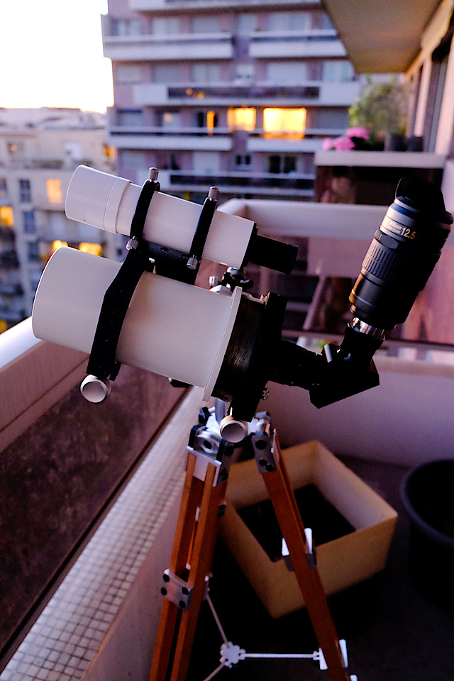

Eh bien voilà, c'est fait, acheté neuf directement au Japon, 900 € TTC et un peu "d'urbex" pour le chercher au point de retrait (Chronopost Beaugrenelle, pour ceux qui connaissent) :?: ...
Avec l'Ethos 21 mm, il remplacera mes deux Nagler type 2 (que je ne vends pas pour autant, j'ai un autre télescope ici, à Paris), achetés il y a presque trente ans.
Je n'ai pas encore le temps de tester, mais en effet, le placement de l'œil semble assez facile, et je le trouve étonnamment léger pour sa taille : il y a fort à parier que Nikon, comme sur ses objectifs haut de gamme, a fait le corps en alliage de magnésium. Ce qui est dommage, c'est que l'on ne puisse pas y visser les filtres prévus pour le coulant de 2 pouces, mais bon, on peut les mettre directement sur le Paracorr.
 Effectivement on ne peut pas mettre de filtre 2 " dessus , juste des filtres 31.5 .
 Je les mets sur un passe filtres.
  JM
Essai effectué quand même, en profitant du coulant 1,25". Ça ne rentre pas entièrement dans le renvoi coudé à cause de l'EIC, mais ça fonctionne. Le petit Mak est au dessus de tout soupçon, sa limitation, ce sont ses 3,5" de diamètre seulement.
La lune est superbe (elle tient tout entière alors que c'est grossi environ 150 fois), Vénus est très petite mais bien définie, et j'ai pu vérifier qu'elle le reste jusqu'au bord. Bon, bien sûr, elle est très bas et donc la dispersion atmosphérique est flagrante.
Sur des cibles terrestres (tour Eiffel), on voit bien la distorsion, normale pour un aussi grand champ sur un oculaire astronomique.
Il faut faire attention à ce que ça ne dégringole pas, heureusement, le tube est lourd, pas de problème pour l'équilibre, mais ça pourrait pivoter autour du renvoi coudé :cry:.
N.B. : si quelqu'un connaît un moyen de régler la mise au point du réticule sur ce chercheur chinois...
Addendum : je viens de viser gamma du Lion. Deux jolies figures de diffraction, séparées jusqu'au bord du champ (en laissant filer).
Modifié par Moot
