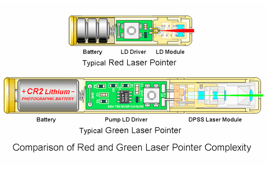

il y a une solution plus simple que de chauffer un laser vert qui est sensible au froid... c'est simplement de prendre un laser bleu/violet qui lui est insensible au froid!!
Dans le laser vert c'est le cristal qui permet de diviser la longueur d'onde par 2 pour tomber dans le visible qui ne fonctionne pas dans le froid, avec un laser bleu c'est pas la meme techno.

1mW en vert c'est 5mW dans l'infra-rouge devant le cristal doubleur. (rendement entre 10 et 20%)
Nos chers amis asiatiques oublient souvent le filtre, qui n'est pas obligatoire chez eux et ils indiquent la puissance de sortie dans le visible.
J'avoue que ce n'est pas toujours connu : donc pointeur laser vert <15€ c'est probablement sans le filtre.
