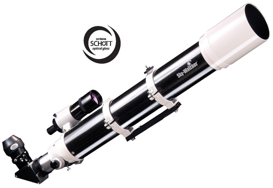

Ici tu peux avoir une 100ED avec 900 de focale pour tes escapades, par contre pour le planétaire ce sera plus menu en imagerie.
https://www.pierro-astro.com/materiel-astronomique/marques/skywatcher/lunettes-apochromatiques/lunette-100ed-black-diamond-seule-ou-sur-monture_detail

Va voir dans le fil «* occas du web*» message 7068 dans le forum débutant, il y a une 120/900 SW equinox pour 900 euros en vente sur ebay actuellement. Sur ton az eq5 c’est peut être un peu juste, je ne sais pas trop...

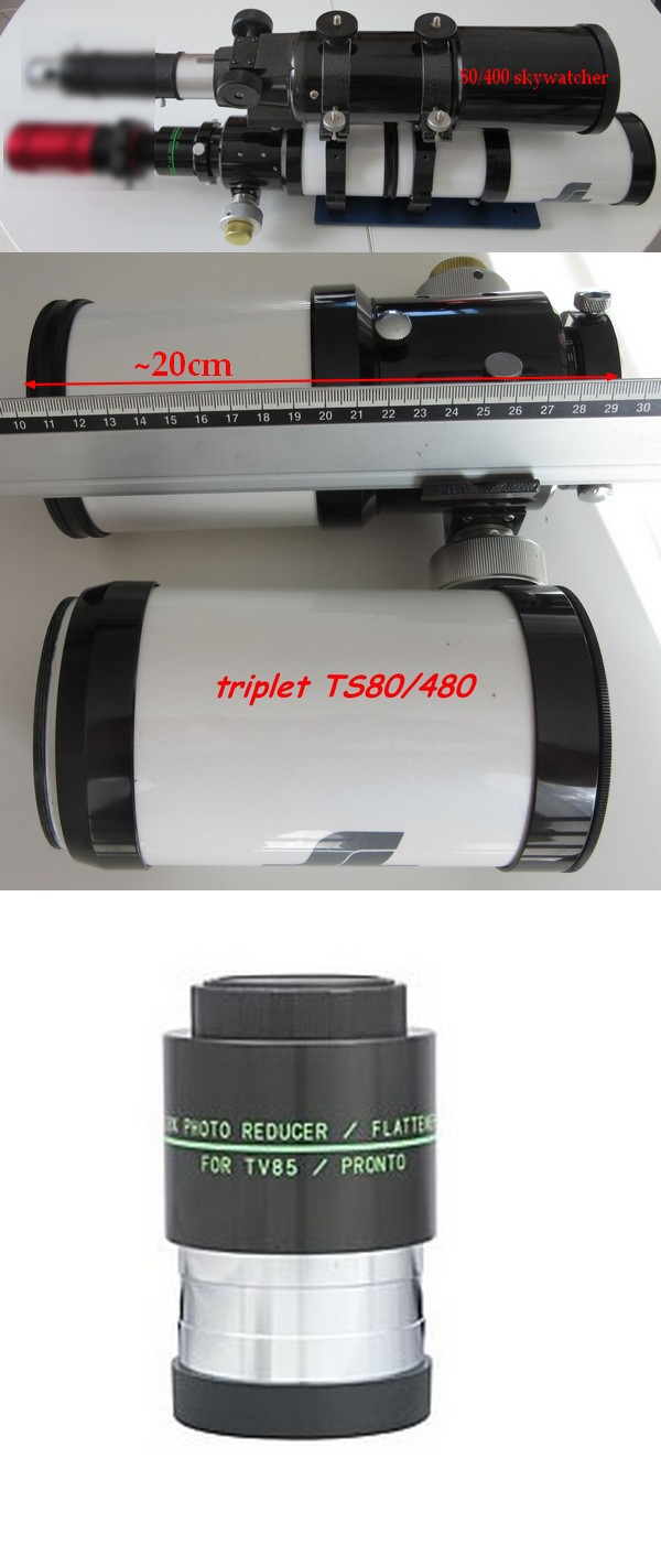

pas pour le planétaire ou alors avec barlow , mais pour le CP c'est un bon compromis .(la mienne photo plus bas et en annonce WA ;);):D)

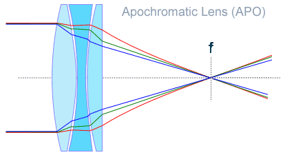

Quelle est la différence majeur entre doublet et triplet ??

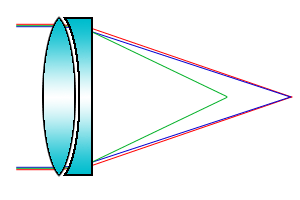

Dans un doublet achromatique, sans verre spécial, seules deux couleurs sont nettes, la troisième est floue, ce qui cause des franges colorées sur les objets lumineux. L'effet est d'autant plus marqué que le rapport f/d est bas. A f/4 c'est atroce alors qu'à f/17 on ne le voit pas, c'est aussi bon qu'une optique 'ED':
Un doublet ED comporte deux lentilles dont une en verre spécial 'Extra low Dispersion': FPL51, FPL53, etc.
Quand c'est bien fait, la combinaison des deux permet de corriger le chromatisme: les rayons de lumière verte, rouge et bleue sont mis au point tous les trois à la même distance, sur le foyer. Le chromatisme est nettement réduit, parfois imperceptible. On dit que l'objectif est 'apochromatique', ou 'APO'.
Un triplet ED est souvent un doublet ED auquel on a ajouté un élément 'normal' pour encore mieux corriger le chromatisme. Parfois, le 3e élément corrige surtout la courbure de champ. Du coup, la correction du chromatisme est meilleure jusqu'aux bords.
Attention, un triplet 'semi-APO' est un objectif achromatique muni d'une lentille supplémentaire pour corriger la courbure, ce qui diminue l'intensité des franges en bord de champ. Il ne possède pas de coûteux verre 'ED' et le chromatisme est généralement bien présent.
Parfois, le triplet comporte deux verres ED, mais c'est rare. Dans la majorité des doublets et triplets, les lentilles sont espacées par de petites cales (on parle de 'Air Spaced'). Certains sont à bain d'huile ('Oil Spaced'), d'autres sont collés ('Cemented'). Dans un 'quadruplet' ou un 'quintuplet' on trouve des éléments supplémentaires destinés à améliorer la correction, corriger le champ ou réduire la focale.
Un doublet est-il moins bon qu'un triplet? Pas forcément; ça dépend de beaucoup de choses, dont la qualité des verres, le choix de la combinaison, la distance entre les lentilles, la qualité du barillet et de la mécanique, etc. Le talent de l'opticien est au moins aussi important que le verre employé.
Par exemple, un doublet japonais Takahashi est généralement meilleur qu'un triplet chinois de chez SkyWatcher... ;)
Enfin, le qualificatif 'ED' ou 'APO' n'est pas réglementé par la loi et certains vendent des optiques soi-disant 'ED' ou 'APO' sans un gramme de verre spécial. En particulier dans les barlows et oculaires bas de gamme. Par exemple, une barlow Televue 'achromatique' à 120€ n'ajoute absolument aucun chromatisme alors qu'une barlow GSO 'ED' à 60€ transforme les planètes en bouillie colorée. :rolleyes:

Apres si c'est pour de la photo CP, il faut aussi raisonner en grandeur de champs obtenue. si tu prend une 80 mm en f/d 5 tu auras du 400mm , donc bien pour des nébuleuses ou tres grandes galaxies ( M 31-33 ) il n'y en a pas tant que ça , mais inadéquate pour des galaxies de 3-5 minutes d'arc.
