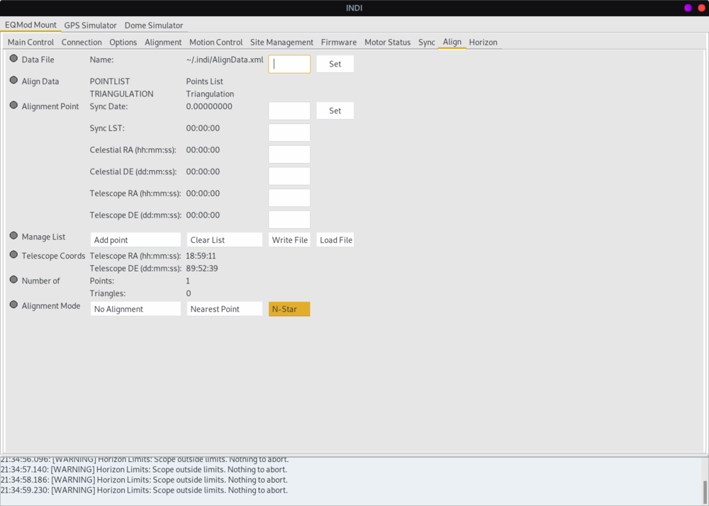

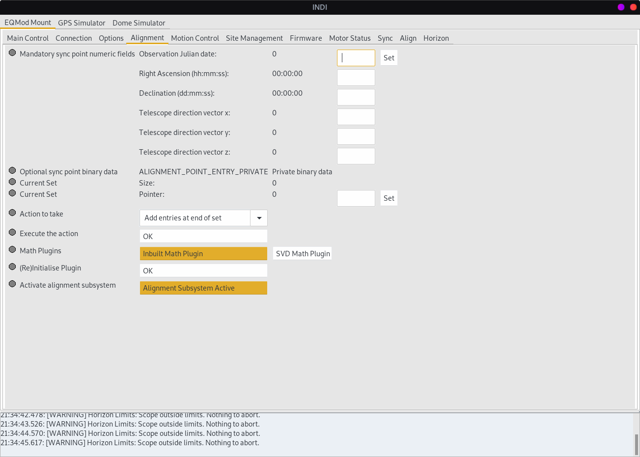

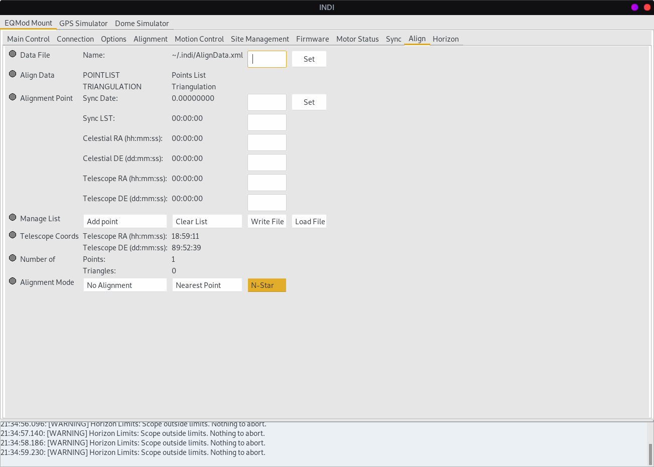

Je suis sous Linux depuis plus 15 ans et je découvre tout juste l'astronomie.
J'ai fait l'acquisition d'un c8 et d'une heq5 avec un kit Rowan et je shoote qq photos avec mon pentax kr.
Je fais l'alignement avec ma raquette et tout va bien de ce côté là mais lorsque je veux le faire depuis mon PC je ne trouves pas comment faire.
J'ai installé les composants indi-server et le contrôle depuis stelarium fonctionne.
En revanche je ne trouve pas comment faire l'alignement. Ni dans stelarium, ni dans eqmod-gui.
Tous les tutos que j'ai pu trouver sont sous Windows avec Ascom/eqmod et l'interface diffère au point que je ne trouve pas comment faire.
Je manques probablement de base en astronomie pour m'en sortir aussi je cherchais à savoir si quelqu'un pouvait m'éclairer sur comment procéder pour contrôler le score sous Linux et faire un alignement digne de ce nom.
A termes je souhaiterais pouvoir faire un guidage avec phd2...
Merci d'avance
Salut @Alexandre Chapellon
Je ne crois pas que stellarium permette de faire l'alignement simplement, ou alors en faisant des "sync" apres un goto + centrage à l'oculare
Tu devrais essayer avec Kstars/ekos, qui permet de le faire en utilisant l'astrometrie.
Gilles

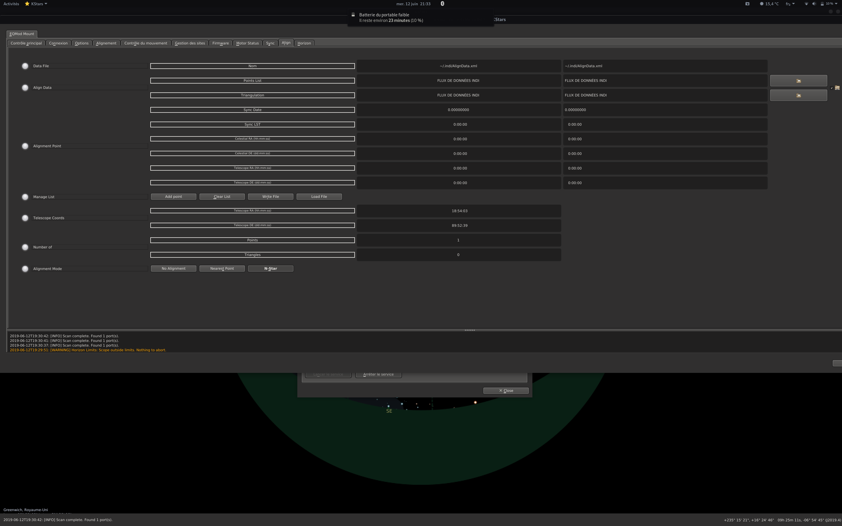

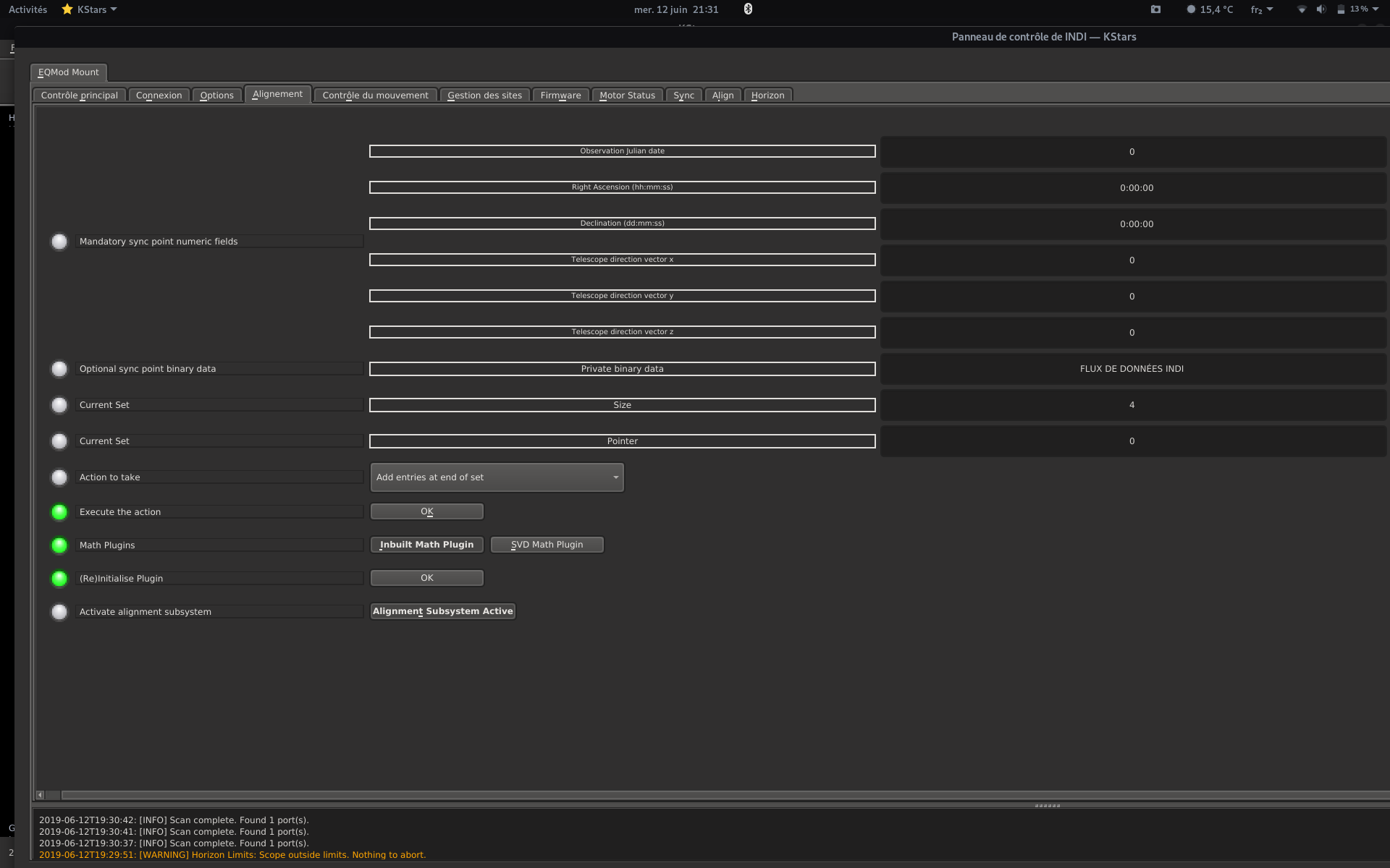

Merci @gehelem,
J'ai installé Kstars (paquet Debian de base) et je trouve bien un menu Ekos par contre si je ne dit pas de bétise Ekos sert pour le guidage. Je n'ai pas trouvé comment faire l'alignement avec ekos.
En revanche j'ai configuré le scope vie le gestionnaire de périphérique de Kstars et je retrouve exactement les mêmes menu INDI que dans eqmodgui, dont certains semblent concerner l'alignement... mais je ne sais vraiment comment avancer.
J4ai qq catpure d'écran de ces menu dans Kstars et dans eqmod. Si quelqu'un peut me conseiller sur comment faire cet alignement sur le PC...
screenshoot Kstars INDI:
Capture-20190612213142-1920x1200.thumb.png.d6d9f51fb5f0c001a3daf74247097cfe.pngCapture-20190612213309-2880x1800.thumb.png.9a1601fe62ea7992c6e8e0fd5b9f197b.png
screenshot EqMod INDI:
Capture-20190612213448-1303x931.thumb.png.1cba0bb5e3f1f66870d5ce6e4b08e2e1.pngCapture-20190612213502-1303x931.thumb.png.f864480043369d1caab641994826bb2a.png
Merci d'avance

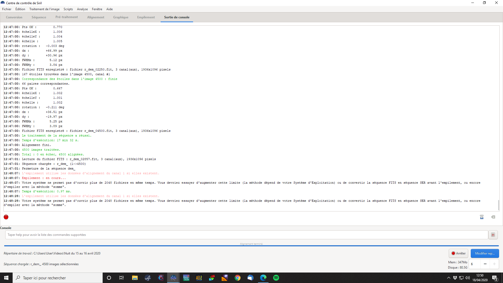

Je me présente : Mick domicilié près de St Quentin (02).
Je viens de me lancer dans l'astrophoto du ciel profond. Je suis équipé d'un C11, d'un newton 200/1000, d'une 80ED, d'un APN EOS 100D et d'une caméra ZWO 385. Pour mes acquisitions principalement avec la 385 (je ne fais pas d'autoguidage, jamais réussi), je suis confronté au problème lors de l'empilement avec Siril car étant sous windows 10, je suis limité à 2048 fichiers. Donc quand j'ai plus de 2050 images à traiter, ça ne marche pas. Je suis en train de voir pour installer dans un 1er temps Ubuntu en dual boot avec windows 10 pour tester.
Dans ce cas, est-ce que je pourrai installer Siril sur la partition Ubuntu et régler le problème de la limitation des fichiers sous windows ?
Merci par avance.
Mick
Ci-dessous le message d'erreur de Siril sous Windows.
Bonjour, il y a 3 alternatives : acquérir en SER au lieu de FITS, mais on perd certaines infos de l'entête, utiliser un autre OS pour avoir une limite un peu plus haute, ou utiliser les séquences FITS à fichier unique, mais c'est en cours de développement, pas dispo avant une semaine au moins.
