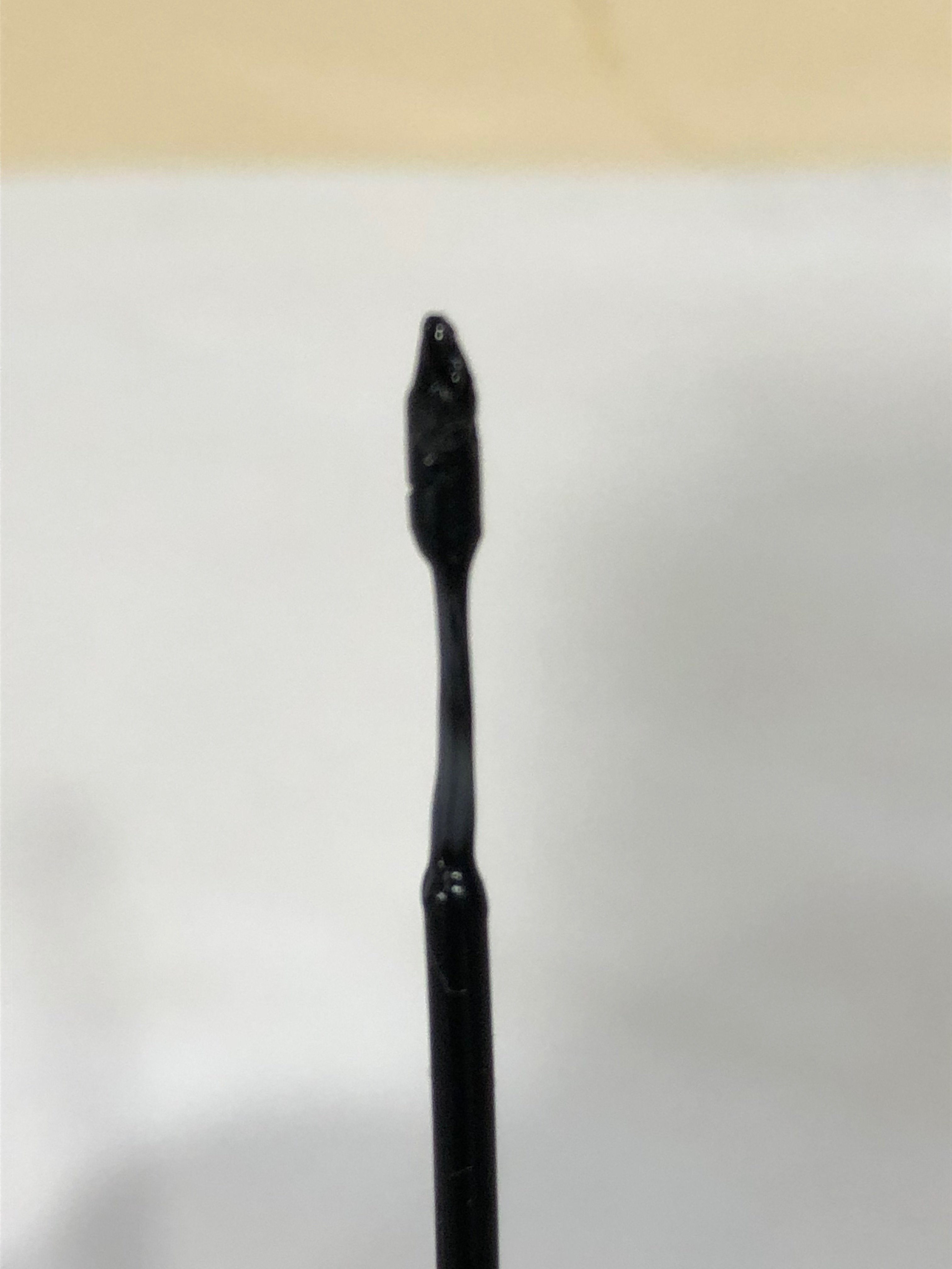

Malik Posté 25 octobre 2018 Posté 25 octobre 2018 HELLLLLPPPPPPPP SVPPPPP Ca fait 1 mois que mon imprimante est en panne, et comme par hasard quand j'ai plein de bricoles à imprimer. Tout allait bien jusqu'a ce que ma bobine de PLA ne se termine, j'ai donc retenté l'experience avec l ABS (bobine neuve qui trainait) tjrs le meme pbm d'impression avec des couches qui ne se collent pas... bref j'ai du bidouiller des trucs et des truc, et puis j'ai laissé tombé et commandé du PLA. Sauf que, a partir de la, impossible d'imprimer. Je pense avoir compris le probleme, la premiere minute environ le plastique fond bien et sort, mais bizarrement il se rigidifie immediatement a linterieur de la tete chauffante. En gros ca fait une boule dure qui coince tout. Avant lorsque je voulais retirer le fil en cours d'impression, je tirais a peine et le bout fondu venait comme du chewingum, aujourdhui je dois tirer assez fort jusqu a ce que ca se debloque. et j'ai ca au bout. J'ai changé la buse, le tuyau guide, tjrs pareil... je suis a deux doigts de la jeter aux encombrants... Aidez moi svp
JMDSomme Posté 25 octobre 2018 Posté 25 octobre 2018 il y a des aiguilles de nettoyage calibrées chez les vendeurs. tu as essayé ? Moi ce qui m'est arrivé: avoir mis du PLA carbone qui s'extrude à 235°C, puis, sans nettoyage j'ai lis un PLA classique qui s'extrude moins chaud: hop, bloqué. Faut essayer de sortir le filament d'un coup sec pendant le refroidissement pour que tout vienne et, en cas de doute, quand tu remet le fil suivant chauffer à la température la plus haute et pousser à la main le filament jusqu'à ce que tout soit sorti. Et dernier recours: aiguille de nettoyage.
Malik Posté 25 octobre 2018 Posté 25 octobre 2018 j'ai changé la buse donc neuve, lorsque je pousse le filament sort bien... Je pense avoir une piste, j'ai bidouillé les parametre de ventilation quand j'ai voulu passer a l'ABS... il ya deux ventilos sur la tete chauffante, l'un en face qui tourne tout le temps l'autre sur le coté qui a l'air parametrable, je vais creuser de ce coté la...

Malik Posté 25 octobre 2018 Posté 25 octobre 2018 Merci pour vos conseils, l extrudeur a l’air de bien fonctionner. en fait au moment où le fil se bloque dans la tête chauffante l extrudeur tourne dans le vide et ripe sur le filament. J’ai posté mon pbm et on m’a conseillé de vérifier la ventilation. Vu que c’est un truc que j’ai bidouillé quand j’ai tenté l ABS... j ai testé rapidement en modifiant manuellement la puissance du ventilo pendant l’impression et ça avait l’air d être mieux... je continue mes investigation demain, ma machine est au boulot !
pagpatrice Posté 25 octobre 2018 Posté 25 octobre 2018 Pour commencer, quelle tête c'est ? quelle température ? Un problème de ventilo est simple à diagnostiquer, lance une impression sans, tout simplement...

Malik Posté 31 octobre 2018 Posté 31 octobre 2018 merci pour votre aide ! bon apparement j'avais plusieurs problemes en meme temps : reglages de temperature + de ventilo et.. et.. et ... j'avai la machine a la cave ! ca marchait bien en septembre avec l'été indien qu'on a eu, mais depuis ca s'est rafraichi et c'est pas bon du tout... Du coup j'ai du trouver une place dans un endroit a 20° ambiant.. ca marche mieux mais j'ai tjrs quelques pbm notamment des pieces tres peu denses.. Bref j'ai limpression que lorsque je l'ai installé j'suis tombé du premier coup sur les bon reglages par un coup de bol, j'aurais jamais du y toucher

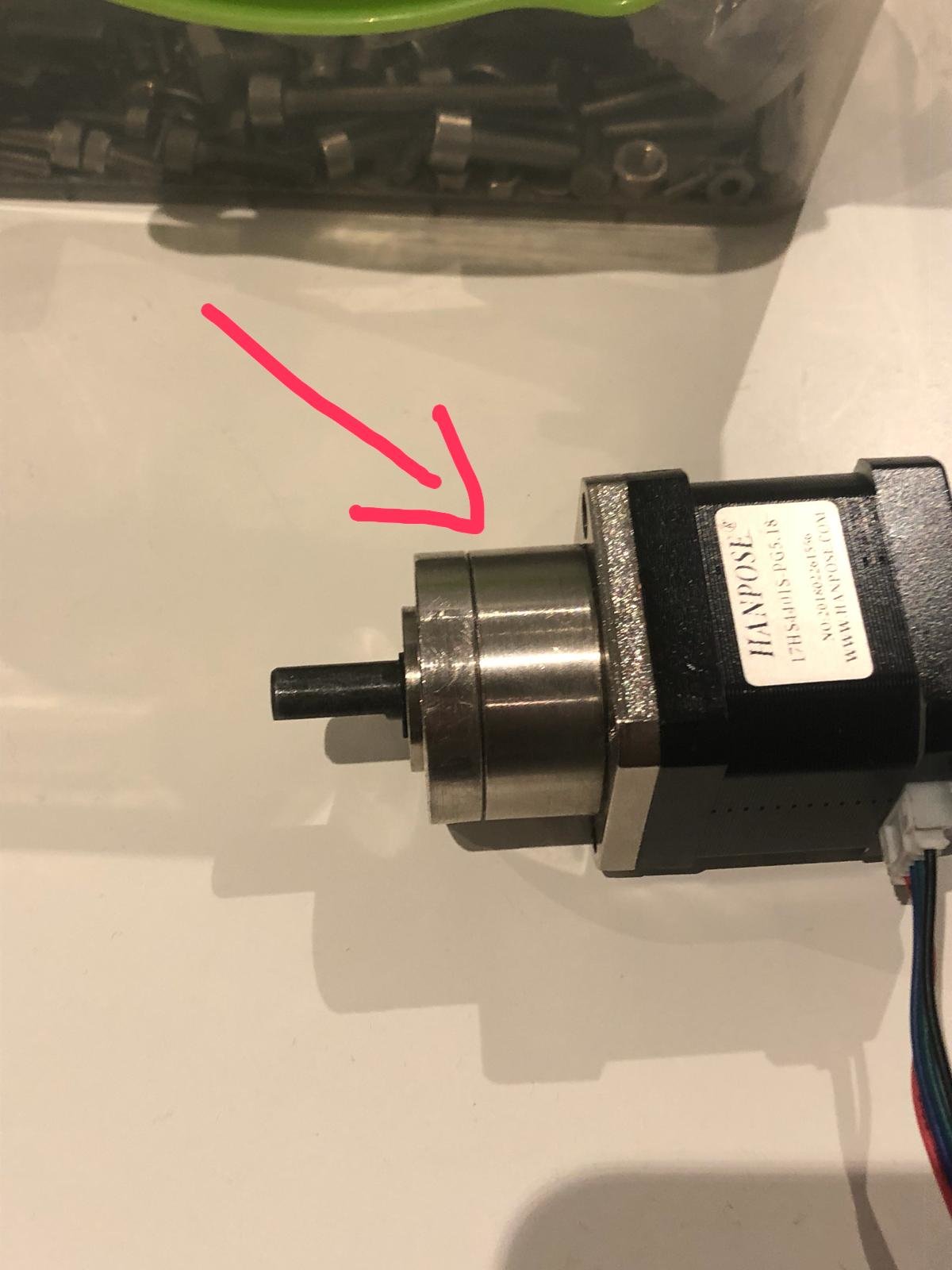

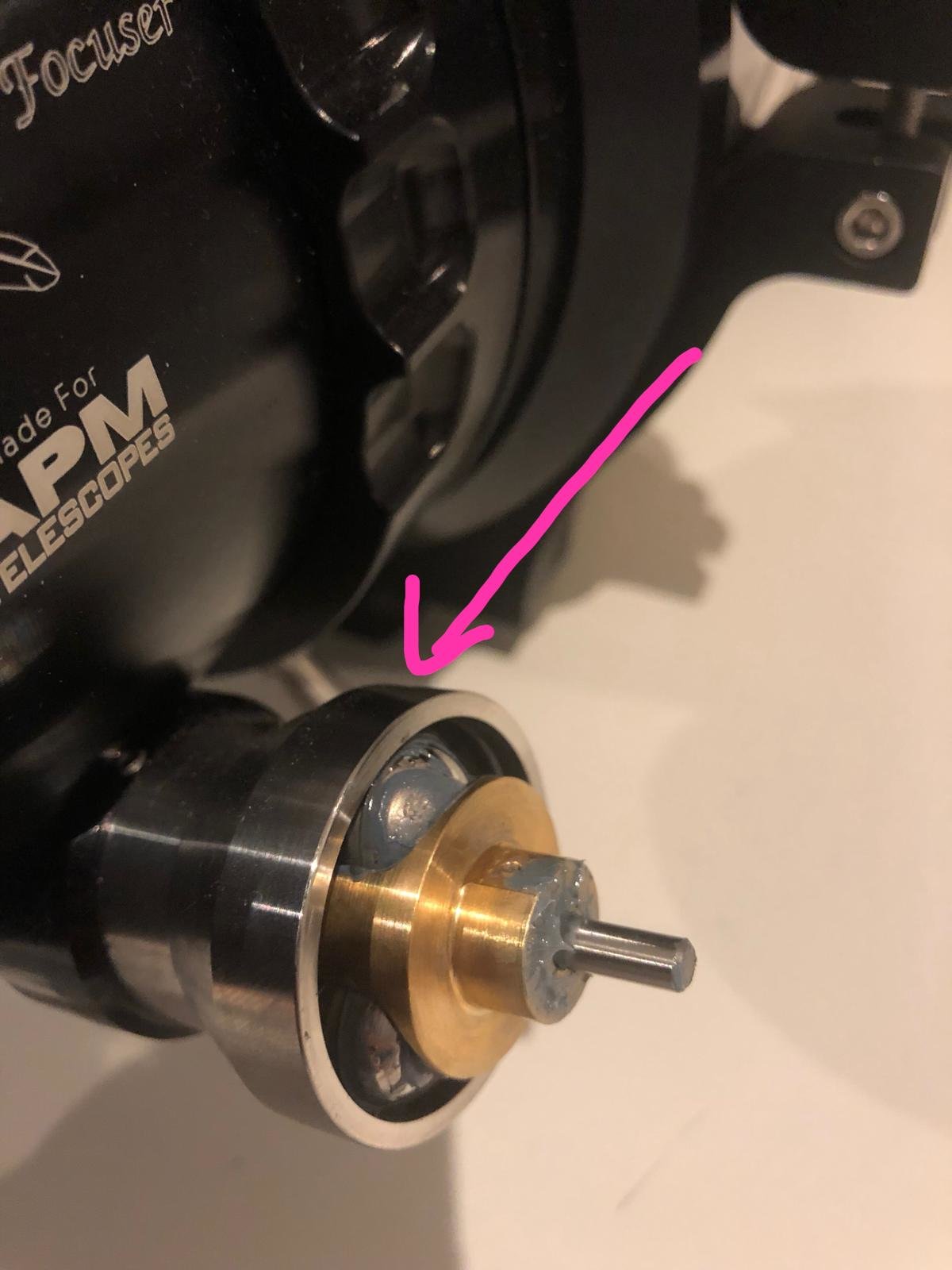

Malik Posté 11 novembre 2018 Posté 11 novembre 2018 Salut salut ! je cogitais devant la telé et j'ai eu une idée de support pour mon robofocus maison... voici une esquisse faite ce soir sur freecad, le moteur est un nema17 demultiplié et il est assez lourd. Je ne sais pas si une piece en PLA tiendra le coup... Autre problème, impossible de trouver un coupleur compatible avec mes deux axes (8mm coté moteur, 13mm coté focuser) j'lai donc aussi dessiné... Les trous seront des filetages, j'en utiliserai 3 pour positionner au mieux le moteur et le focuser sur le meme axe, comme les sytemes des colliers de chercheurs. A vos avis ! COUPLEUR D AXE.stl ROBOFOCUS PROTO.stl
Malik Posté 11 novembre 2018 Posté 11 novembre 2018 Deux photos pour une meilleure compréhension, les flèches indiquent là où le support sera fixé en le serrant à l’aide des vis latérales.
bemo Posté 11 novembre 2018 Posté 11 novembre 2018 pour le coupleur je pense qu'il vaut mieux en acheter un même si tu ne trouves pas exactement les bonnes dimensions, moi j'ai repercé le mien (acheté chez PA) pour agrandir le trou d'un coté après changement de PO et ça a très bien fonctionné. L'avantage est que ces coupleurs sont légèrement flexibles grâce a des petites entailles faites sur la partie centrale ce qui leur donne la capacité de s'adapter à un léger désaxage du moteur par rapport à l'axe de la tige de map, en mettre un totalement rigide me semble risqué.

Malik Posté 11 novembre 2018 Posté 11 novembre 2018 Le 11/11/2018 à 01:11, bemo a dit : moi j'ai repercé le mien Voir davantage Yes j’ai prevu ça aussi, j’en ai commandé un qui vien de Chine, je tenterai de l’agrandir. Mais arrivée prévus dans 20 jours... alors en attendant j ai envi de le tenter en 3D 😬

bemo Posté 11 novembre 2018 Posté 11 novembre 2018 Le 11/11/2018 à 08:17, Malik a dit : Yes j’ai prevu ça aussi, j’en ai commandé un qui vien de Chine, je tenterai de l’agrandir. Mais arrivée prévus dans 20 jours... alors en attendant j ai envi de le tenter en 3D 😬 Voir davantage Mais un coupleur ça se trouve ici pour pas trop cher... exemple chez PA https://www.pierro-astro.com/materiel-astronomique/accessoires-astronomie/mise-au-point-focus/coupleur-d-axe-pour-moteur-pas-a-pas_detail
