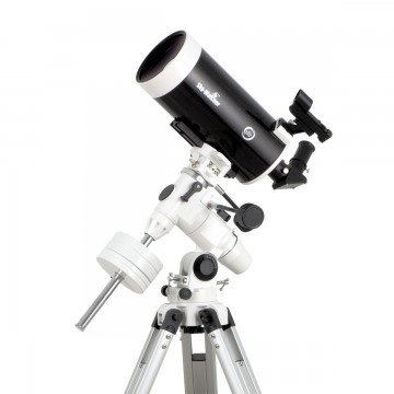

https://www.astroshop.de/fr/telescopes/telescope-skywatcher-mc-127-1500-skymax-bd-ota/p,14981
+ une monture azimutale mais laquelle ?
ou alors:
https://www.astroshop.de/fr/telescopes/telescope-maksutov-skywatcher-mc-127-1500-skymax-127-az-5/p,55152
est-ce une bonne idée?
encore désolé de vous embêter mais comme vous le dites l’instru Qui me conviendra sera celui que j’aime utiliser.
il me faut quelque chose de simple et de transportable facilement.
J’ai lu que les maks  sont simple et adapté aux débutants...
Je pense que tu as suffisamment réfléchi avant de t'arrêter sur le Maksutov, donc c'est probablement un bon choix compte tenu de ta situation.  La monture azimutale semble correcte si j'en crois la photo (la présence des flexibles indique qu'il y a un mouvement micrométrique, et on peut pointer près du zénith). Mais je préférerais ce modèle : https://www.telescopes-et-accessoires.fr/fr/telescopes/93-telescope-sky-watcher-mak-127-sur-eq3-2.html
La monture EQ3-2 a fait ses preuves, elle est stable pour ce genre de télescope, à mon avis plus que la monture azimutale ci-dessus (à confirmer, mais je ne prends pas de risque en le disant). Et le suivi équatorial sera un plus en observation visuelle. Par contre cette monture est plus lourde que la monture azimutale ci-dessus − c'est le revers de la médaille.

https://www.astroshop.de/fr/telescopes/telescope-maksutov-skywatcher-mc-127-1500-skymax-bd-az-s-goto/p,14987#tab_bar_2_select
mode poursuite dispo , pour imager  ou observer Jupiter en gros, ça le fait.

je recherche un mak 127 avec une bonne petite monture azimutale
j’ai juste besoin d’un avis pour la monture
est ce que ce modèle est correct ?
ou alors je prends le tube et le trépied en séparé?
Si tu ne veux pas de monture équatoriale (probablement plus stable mais probablement plus lourde) (probablement plus lourde mais probablement plus stable), ça m'a l'air correct. Il faudrait attendre l'avis d'un utilisateur, mais ça a l'air d'être un modèle récent.
Si tu es prudent, j'avais signalé que la EQ3-2 est un modèle éprouvé : cette monture existe depuis plus de quinze ans et a fait ses preuves, il y a même des gens qui ont fait de l'astrophoto avec.
Mais c'est à toi de définir tes priorités. Si j'ai bien compris, l'encombrement est un problème important pour toi, donc en effet une monture azimutale sera plus appropriée, quitte à assumer les inconvénients du suivi manuel (plus compliqué ici que sur un Dobson à cause de la stabilité moindre).

Entre les 2 types de montures il y a des avantages et des inconvénients.
En manuel, des vibrations sont engendrés par les mouvements, même lors des mouvements fins et les monture équatoriales ont une meilleure reponse à cela de par l'équilibrage et le déplacement sur 1 seul axe. De plus, le trepied de l'eq3-2 est meilleur que celui de l'az5.
Cependant, si ton choix est sur une monture az, je pense que l'az5 est un peu juste pour le mak. C'est une impression purement subjective, mais j'aurais tendance à lui préférer cette monture az:
https://www.webastro.net/forums/topic/163675-test-monture-altaz-es-twilight-i/
qui semble plus stable, ne serait-ce que par son trépied.
Quand au sac de transport, j'aurais plutot pris un tapis en mousse de chez décathlon pour entourer le mak et un sac à dos pour le transport. Les raisons sont les suivantes, le tapis de sol décathlon peux se découper et permettre d'avoir un par buée  (ce qui est pratique) et ce par buée peut donc servir de protection pour le tube, le reste peut servir à tapisser un sac à dos.  Un sac a dos, c'est plus pratique qu'une besace car si ton choix porte sur une monture az monobras manuelle, c'est pour ne pas rester au cul de la voiture pour observer, mais pouvoir aller un peu plus loin, non? Du coup, la monture et le telescope dans le sac (attention à bien compartimenter et caler le tout) et le trepied sur l'épaule ou sanglé sur le sac également permet un rayon d'action plus important.

La monture équatoriale c'est la monture d'abord adaptée pour faire un suivi en vue de faire de la photo, mais pour réaliser le suivi manuellement en visuel ce n'est pas du tout nécessaire et c'est même plutôt "étrange" de faire un suivi manuel avec (mon avis !) surtout au regard de la facilité qu'offre la montures AZ car pas de mise en station, pas de gymnastique après ! En effet avec un Newton sur monture équato en particulier, ton PO va par moment se retrouver dans des positions très inconfortables ! Tout ça pour dire qu'on arrive très bien a suivre le mouvement de la Terre manuellement en AZ.
Et enfin pour ton confort il existe même des montures AZ motorisée et plus besoin de toucher a quoi que ce soit ou sinon il y a la table équato sur laquelle il suffit de poser l'instrument.
Pour le MAK tu le trouvera qu'avec une monture équato et c'est très bien aussi et si la monture est motorisable plus tard c'est encore mieux.
