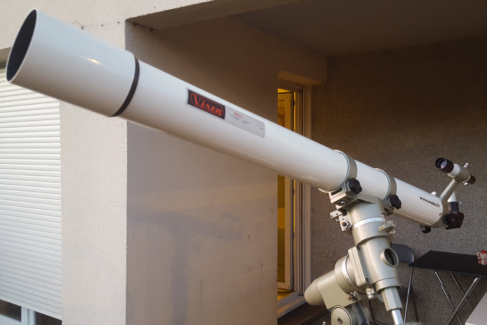

Salut les fou

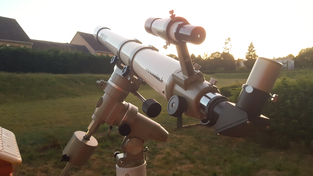

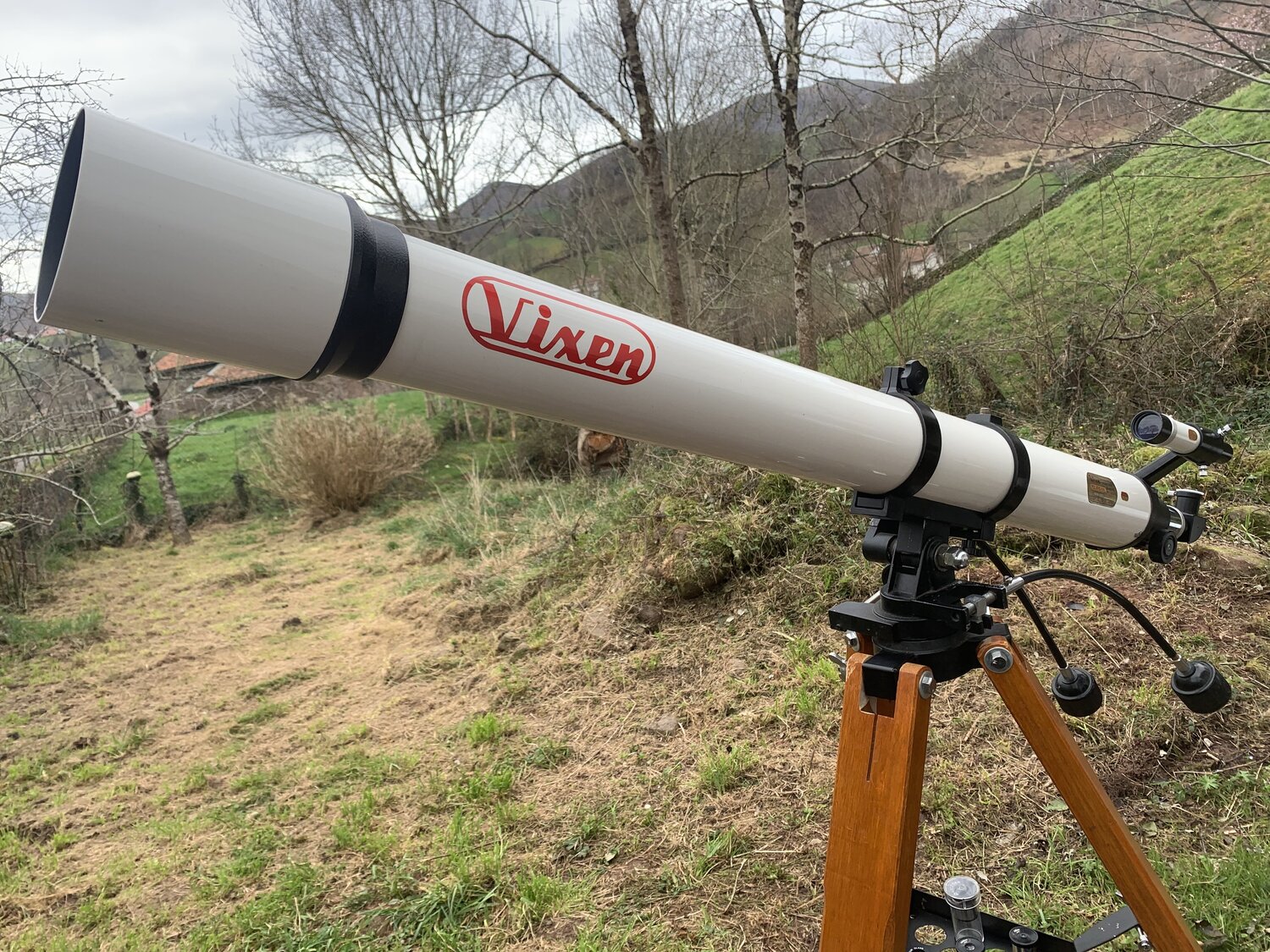

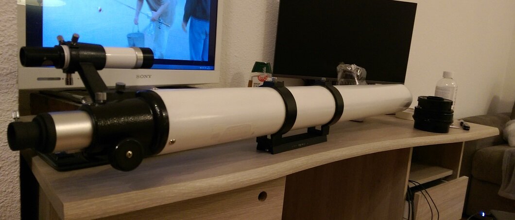

Ma nouvelle petite grande lulu.
Vixen 80 1200.
Ca faisait longtemps que je cherchais un long tube, je guettais particulièrement que ce modèle ou la 90 1300 se présente dans les petites annonces, j'avais vu plusieurs de ces instruments, a chaque fois trop loin, envoi impossible...
Puis cette 80 1200 c'est présenté, enfin, et la j'ai eu beaucoup de chance, car
Encore une fois la distance était grande, mais au moments ou j'ai appelé le vendeur, il me demande dans qu'elle région j'habite.
2 jours après sa femme devait se déplacer a 80 km de chez moi, bingo, heureuse coïncidence.
J'ai payé le tube 250 euros, il est en parfait état, optique mécanique et esthétique.
Cette lunette fut commercialisé en 1965, jusqu’à la fin des année 90, je ne sais pas si elle était encore disponible au début des année 2000, elle ont toute été fabriqué au Japon.
La mienne doit être une fin de série, le barillet est différent des anciennes, ainsi que le par buée de couleur blanche, et elle était nativement en 31.75.
Je l'ais monté le soir même de mon acquisition, et en lui collant le 26mm Vixen  pour commencer, j'ai fait Waoh, le 26 n'en donne pas autant dans ma Meade (mais attendez attendez ça va se corsé, par se que ma Meade 90 1000, elle lâche rien)
Ce soir la le ciel était vraiment bon, c'était il  y a 5 jours, et j'en ais pris plein les yeux sur Jupi et Saturne, division de Cassini les doigt dans le pif, même sans grossir des masses.
La, la lunette ma semblé clairement un cran au dessus de ma Meade en planétaire.
J'étais pas très loin d'avoir le rendu  de la Vixen Apo 80 600, en plus gros, focal oblige.
Direction Venus (la seul cible ou je vois une sorte de chromatisme, violet)

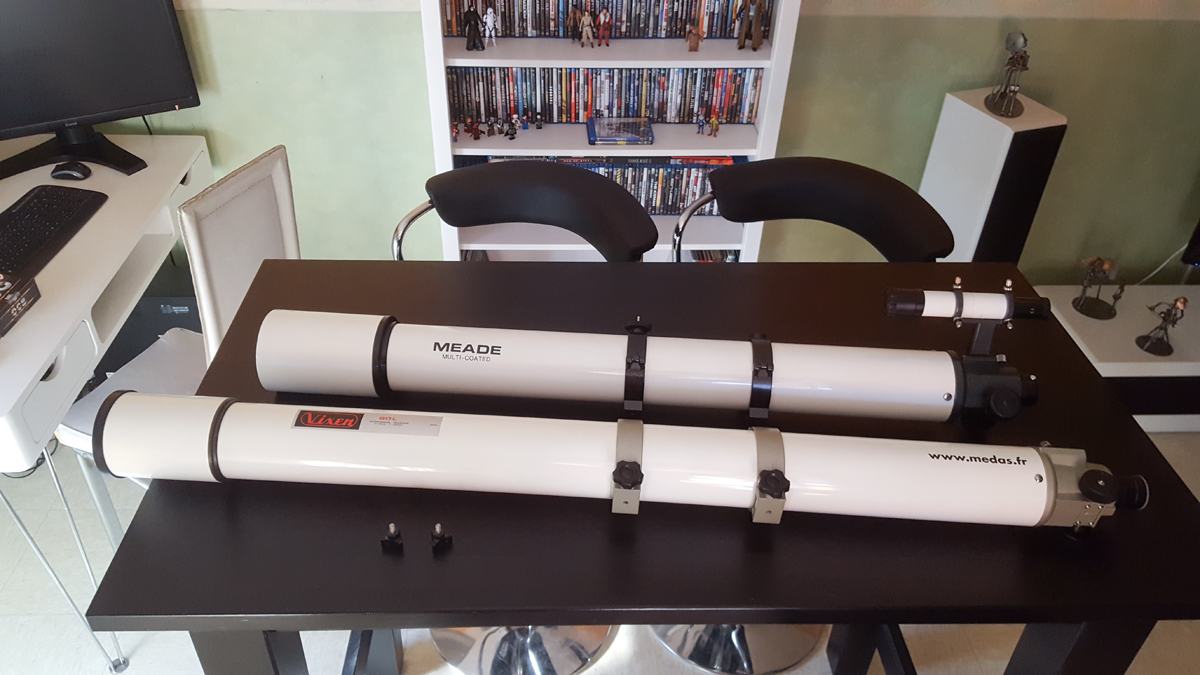

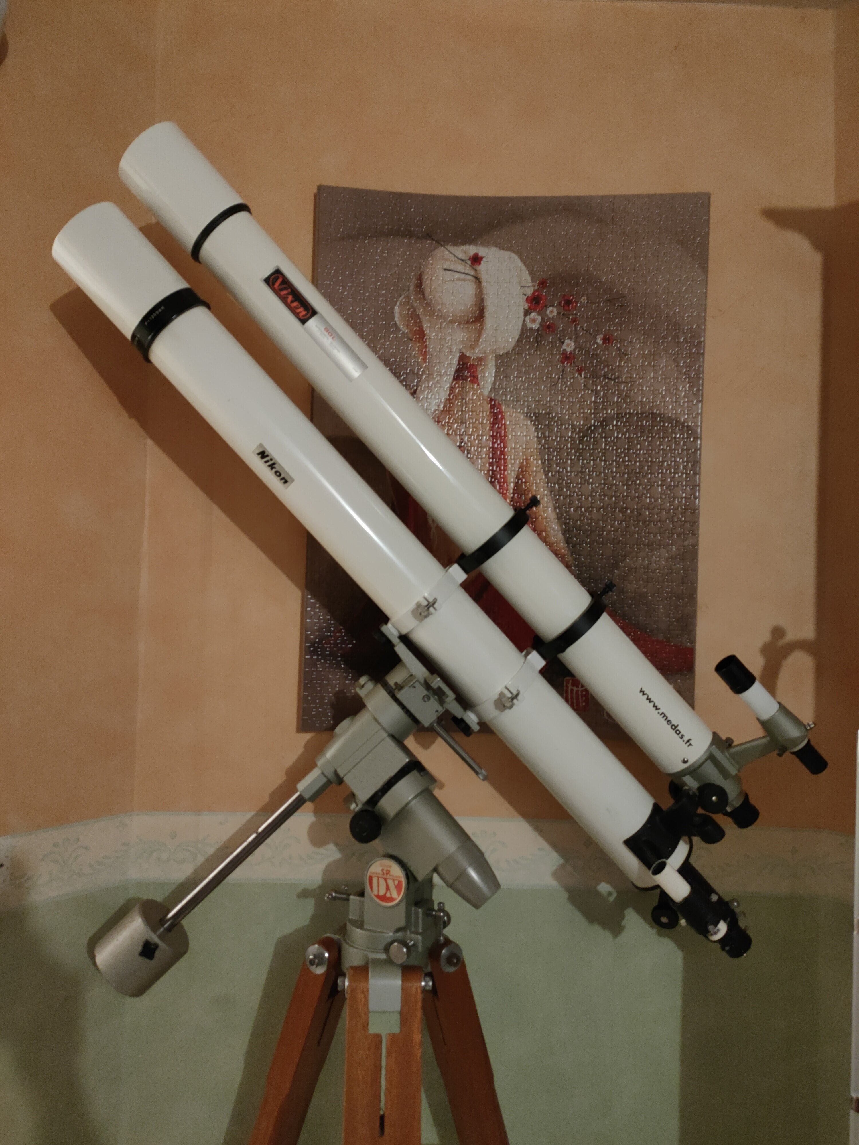

Meade 90 1000 Vixen 80 1200 cote a cote, ça commence vraiment a faire un long tube la Vixen.
Vient hier soir, l'Heure du face a face en visuel.
Evidemment les 2 lunettes n'on n'y la même ouverture, n'y la même focal, il est donc assez difficile de les comparer, j'ai donc décidé de les comparer non pas au même grossissement, mais au même oculaire (ce qui donne un grossissement différent évidement) .
Sauf que depuis 3 jours le ciel fait des siennes le soir arrivé, j'ai un léger voile blanc, voir des petits nuages.
J'ai quand même décidé de les confronter, sur la même monture, c'est a dire en enlevant une lunette en la remplaçant par l'autre a chaque fois, et vice versa, pas si contraignant au final.

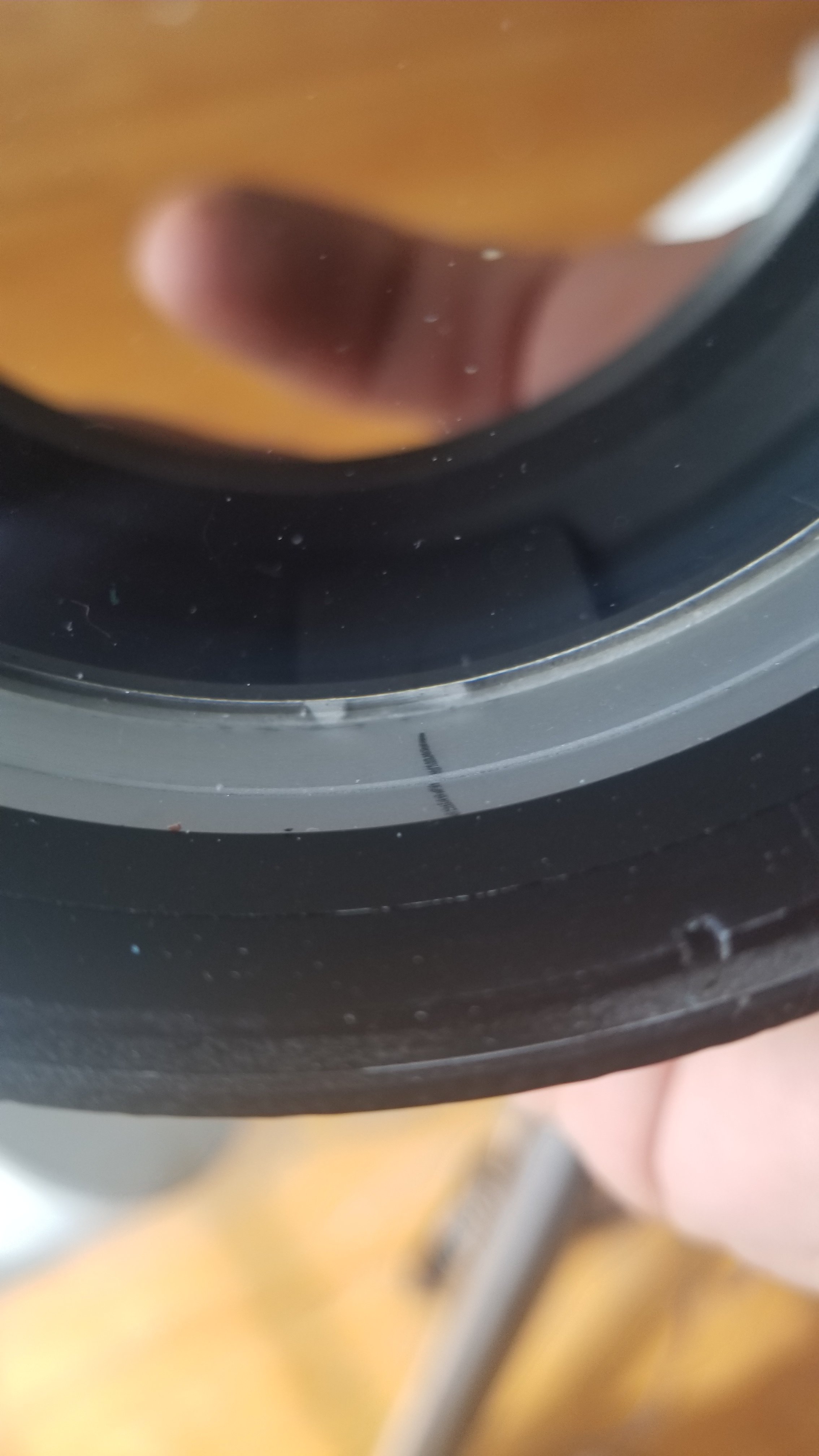

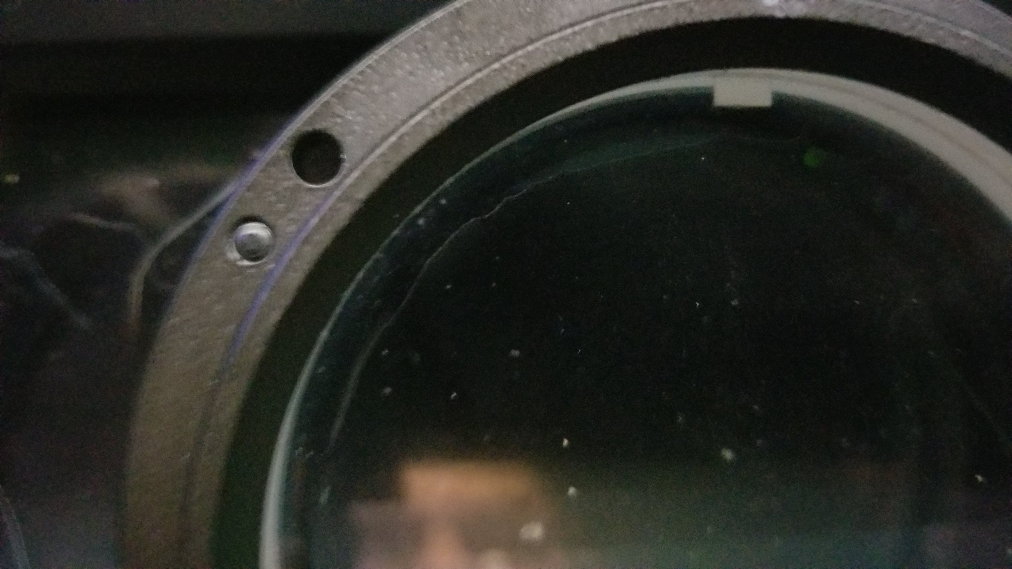

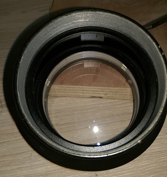

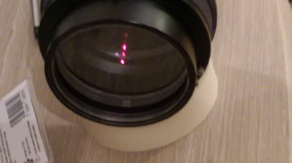

J'avais une Lulu qui lui ressemblais beaucoup! Une SBS f/d 15 comme celle-ci, Un piqué d’image que je n'ai que très rarement vu! Photo de sa dernière mise à jour, Crayford démultiplié, plaque Celestron ( forme Losmandy) et tube d'autoguidage.
Je dis j'avais, car elle est décédée dans l'hivers québécois par -35°C. Qui à provoqué un éclat de verre sur le coté sur les chanfreins (donc hors champ). Mais qui a fait, que les optiques se sont délaminée, avec l'humidité répétée de l'été et ces soirée écourtée par les maringouin ( famille des: moustiques mais en plus grand nombre et plus affamé, plus gros, il y a aussi les mouches noire, et les mouches à chevreuils). Astro Amateur Warrior

Ah c'est bien dommage, mais un objectif de la même qualité je peux en trouver un, neuf, c'est même en cours : diamètre des lentilles 83mm
Le tien n'est peut-être même pas perdu totalement sauf si l'éclat provoque un problème insoluble.
Mais démonter ça pour entretien, il faut le savoir faire et peut-être direction la réfection de l'anti-reflet (c'est cher...)

Cette lunette achromatique Vixen 83 (diamètre utile 80) / 1200 était vendue  sur un catalogue 1984 Devaux Chevet au prix de 5 155 F.F (mais pas de précisions en ce qui concerne le "contenu" : tube seul ou tube + monture et accessoires livrés ?) .
Le 22/11/2019 à 21:36, lyl a dit :

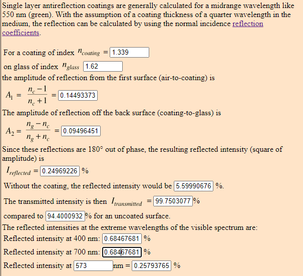

Tu peux jeter ton objectif et en remettre un neuf directement à la place.Cela ne vaut même pas le coup de le refaire car c'est malheureusement trop cher et difficile à réparer.
Le 22/11/2019 à 09:47, Astronique a dit :

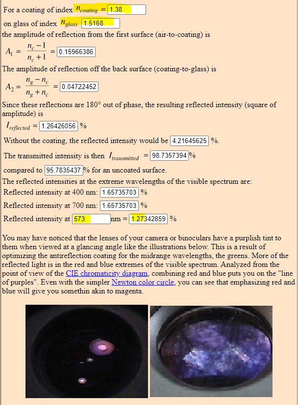

Mais qui a fait, que les optiques se sont délaminées, avec l'humidité répétée de l'été
L'eau ne détruit pas le traitement anti-reflet d'une optique.
Au contraire, c'est le meilleur liquide pour nettoyer des optiques peu sales.
C'est le grand froid qui a brisé une des lentilles de l'objectif car soit l'objectif s'est retrouvé trop serré dans le barillet soit la lentille en verre ED n'est pas faite pour tenir à cette température.
Il y a 2 heures, oliver55 a dit :
comme je disais, il faut dévisser le capot et remplacer à taille identique, caler autour c'est possible, quasiment tout le monde prend la même marge d'ouverture claire.
Je pense avoir un 80/1200 courant Décembre pour le faire passer au banc et le revendre nu ou dans un tube pour qui en cherche un.
Je veux pas trop m'avancer mais ça va taper dans les 200€ pour un Kubota potentiellement l/10 (le facteur multiplicatif pour importer est élevé mais pas démentiel.). >Voir le sujet 80 de qualité.
Modifié par lyl

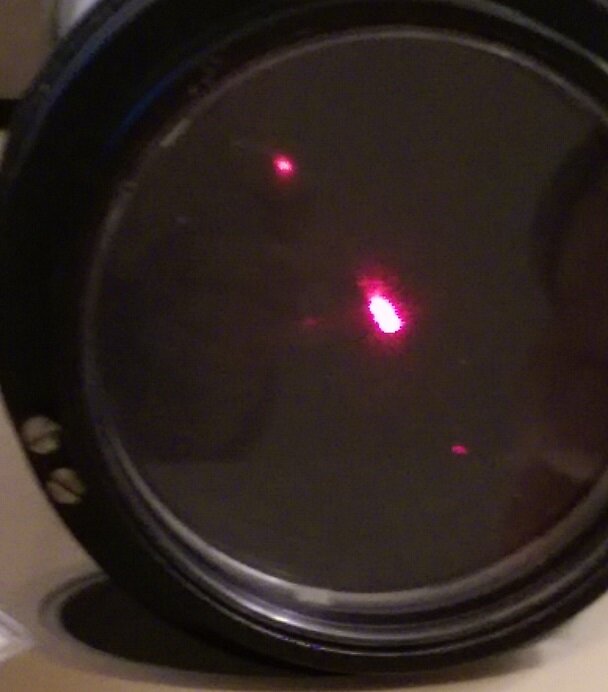

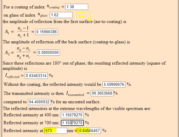

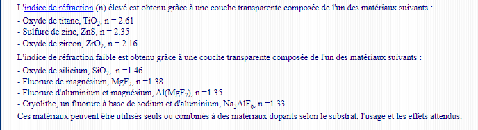

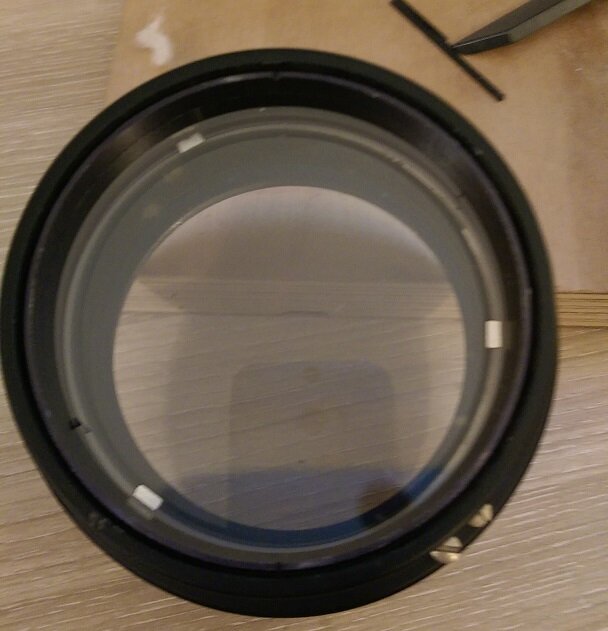

Bon! Alors Non , tu ne peux pas trouver pour pas cher un doublet Acromatique avec traitement antireflet au fluorure de magnésium.  Sans compter, je le redis, le piqué est exceptionnelle. Digne d'une Takahashi . SBS c'est le Re-Brand Francais... mais c'est une Vixen
Le 22/11/2019 à 15:36, lyl a dit :

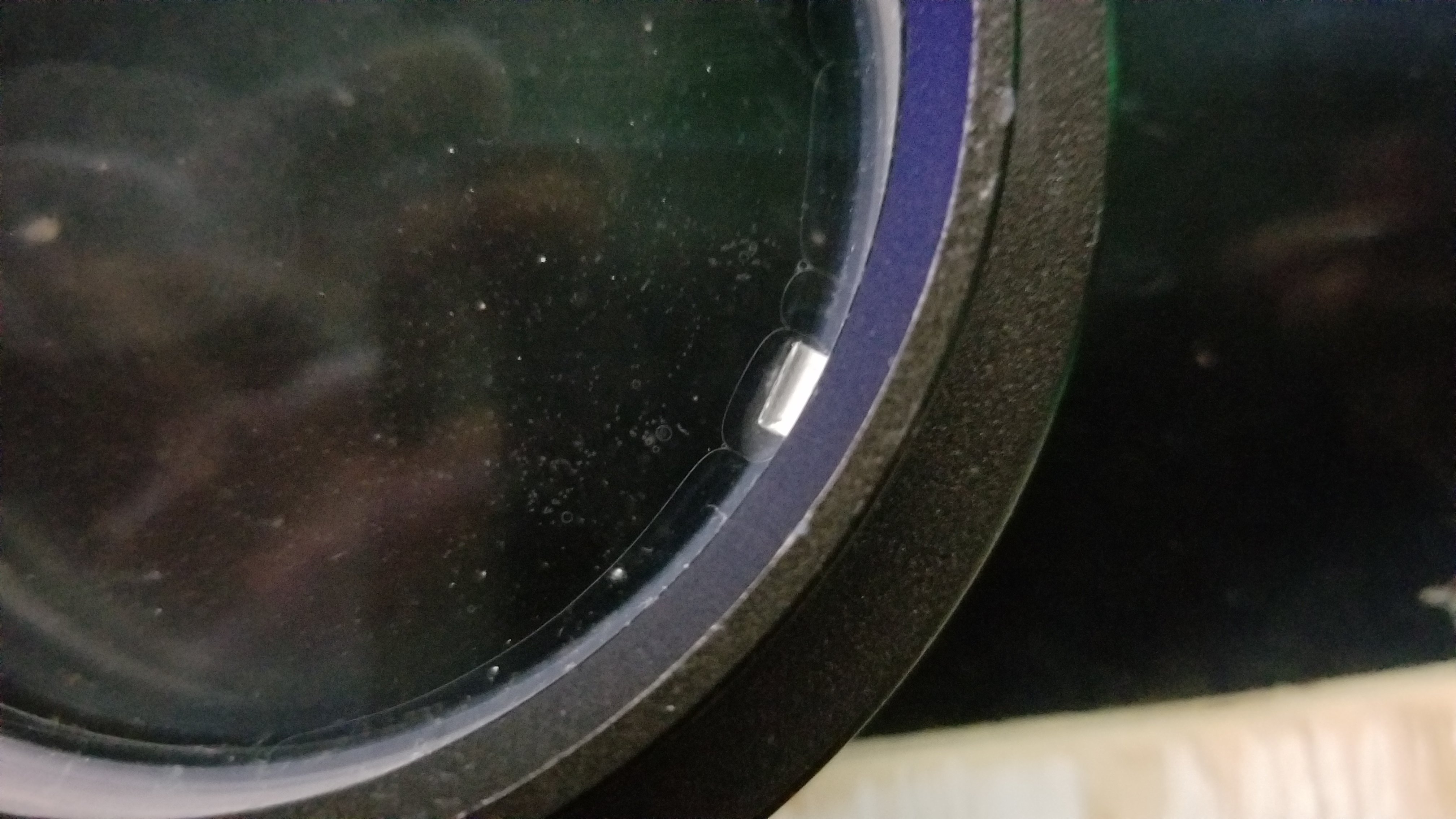

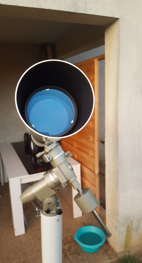

Par contre, la bonne nouvelle pour ma Lulu... C'est que j'ai démontée, et nettoyée
L'éclat de verre est hors champ que les marques sont complètement partie et que LULU 1981 est d'attaque avec sons 550D (sans filtre IR)... avec son copain autoguideur 115/800 (récupéré dans une benne à la décharge) avec une starshoter Orion

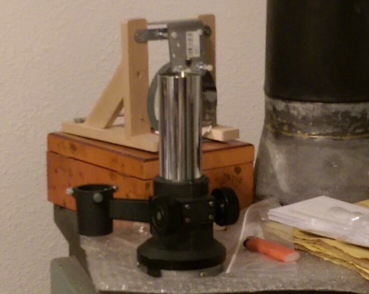

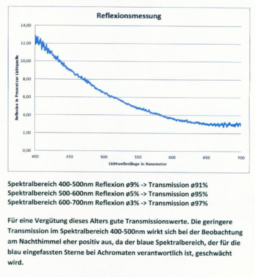

Une autre (seulement l'objectif). Les lentilles sont marquées sur la tranche. Il y a juste un petit nettoyage à faire. C'est bien une cellule en tulipe pour faire piège à lumière.
IMAG0883.jpg.260399269b8c37398ec932e318a5dd82.jpgIMAG0884.jpg.a31e6e195609ae5903339ceca1533aa8.jpgimage.png.a5d1ff9a673ca49fd0f94bc767e3fede.png
Je l'ai nettoyée, la petite tâche a réduit. Il a fallu un moment pour dissoudre l'anneau de l'objectif, il y avait un gros point de colle.

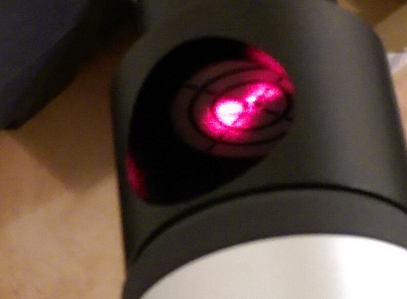

Test à l'étoile artificielle verte : excellent
Estimation de calage : 567nm, un poil plus bas que les objectifs Zeiss E. plage de spot diffraction limited : 512nm-H-alpha.
C'est une vraie lunaire+planétaire, au maximum de la sensibilité couleur turquoise-vert-jaune-rouge
Le bleu raie F est à 3xAiry, il est masqué. Le cyan nébuleuse Oiii est encore dans la limite de contraste : on voit du détail dans cette couleur. A la marge près de ma mesure, je suis très satisfaite de cette confirmation qui atteste sa réputation.

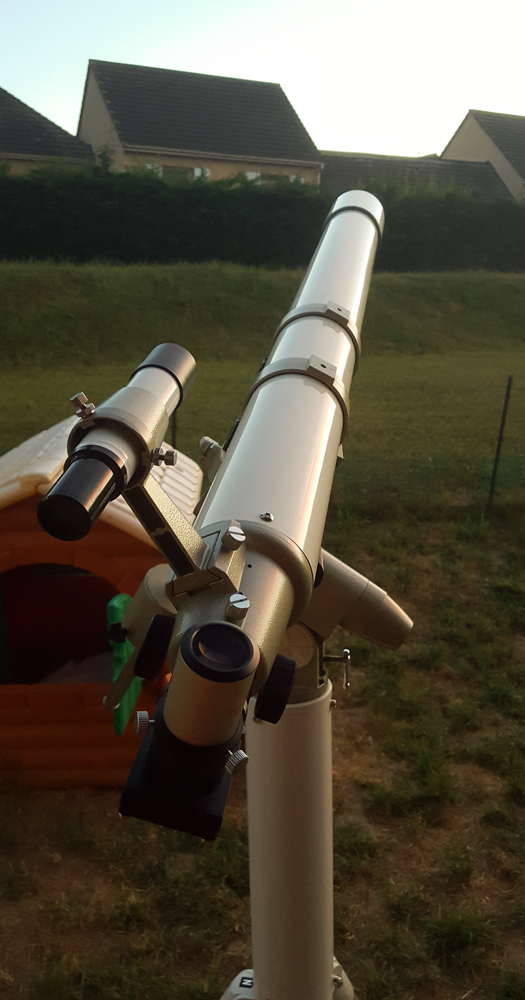

J'ai tenté une comparaison astro M80 contre Vixen 80L ce soir dans des conditions très proches.
Le tube de l'Astro étant le meilleur, j'ai passé l'objectif de la Vixen dans la cellule de l'astro.
La comparaison n'est pas complète mais au moins quelques constatations.
Même souvenir qu'à Rocbaron en observation lunaire. L'objectif de la Vixen est extrêmement agréable sur la Lune, tout oculaire confondu.
La teinte est légèrement jaune par rapport à l'objectif M80 qui lui parait légèrement bleuté une fois permuté.
Un liseret très fin bleu foncé sur le bord extérieur de la Lune quand on est hors map, il persiste lorsque la map est faite, mais il faut chercher : j'avais le nez dessus.
On peut pousser au 6mm Radian (x200) sans aucun problème, avec gain de détails (j'étais sur la mer des Crises). Petit bonus avec le filtre jaune mais pas énorme.
La situation commençait à se dégrader avec un nuage qui est venu s'installer. La permutation avec le doublet de l'astro n'a pas permis une franche comparaison, juste l'impression de couleur.
J'ai poursuivi en traversant la rue pour me caler sur le mur de mon voisin d'en face et j'ai eu la surprise (je suis en ville encadrée de lampadaires) de voir le coeur de M42 ainsi que Mairan M43 (au-dessus) : magnifique largement étendue avec un oculaire Koenig de 16mm (~75x)

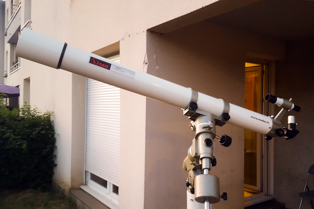

On a eu la même idée ce soir 😁
Mais avec une autre lunette.
Ces 2 la vont rester scotché ensemble quelques temps.
J'ai juste eu le temps de voir que la lune "parait" plus grosse dans la Vixen.
Impression du champs, focal, difficile a dire.
J'ai permuté le 30 mm Silvertop 3 ou 4 fois, a peine eu le temps de commencer a apprécier l'image.
J'ai vu que les 2 lunettes etait très bien corrigé du cromatisme, même chaude.
Mais impossible de dire quoi que se soit d'autres.

Après mesures optiques, faite au fronto-focomètre et à la convergence d'un laser en croix.
La focale de la lentille de crown de l'objectif de la 80L est strictement la même que celui de l'astro M80.
L'objectif de la 80L est un peu plus épais pour les deux lentilles.
Vixen 80L : crown 11.3mm au centre 137g, flint 12mm au bord 214g. +/-1g
Astro M80 : crown 10.8mm au centre 130g, flint 11mm au bord 199g.
C'est le traitement anti-reflet de la Vixen qui est calé plus bas.
question diamètre les lentilles du vixen sont plus petites avec environ 82.7mm contre 83mm pour l'astro.
Le réglage optique est donc très proche (calage à 555nm, verres épais), une épaisseur de trait plus bas sur la Planet Killer 80L.
A vérifier sur Jupiter si j'arrive à attraper un ciel correct.
Modifié par lyl

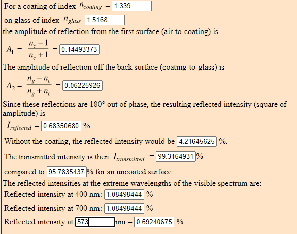

Ah, plus besoin de réfléchir : un diagramme du traitement anti-reflet de la 80L chez Jorg Kneip / Wellenform
AR-80LVixen.png.2654fb2fe356405e0dc6211859c66449.png coating-006-025wave-mgf2-550nm.jpg
Si c'est la courbe générale : c'est le résultat combiné des 4 faces. En tout cas, ce n'est absolument pas un traitement raté.
Ci-joint à droite un MgF2 classique 550nm (optimisé différement de celui de la Vixen 80L) par face sur du BK7 (indice ne=1.5168). Sur du flint F2 (1.62), c'est plus efficace par rapport à du flint nu
https://www.edmundoptics.com/knowledge-center/application-notes/lasers/an-introduction-to-optical-coatings/
http://hyperphysics.phy-astr.gsu.edu/hbase/phyopt/antiref.html
A 550nm, pour le crown BK7 et F2 : deux faces => dans l'invariant jaune ça donne (100-1.273)2*(100-0.646)2 => minima à 3.78%
Je doute que ce soit du MgF2 partout, ça ne correspond pas au 3% en minima.
image.png.6d03a1160c51275a010424136622da65.pngimage.png.b20cea44f22f43f6b93d596ea53023ab.png
Peut-être que le crown est traité différemment : http://www.astrosurf.com/luxorion/miroir-revetements-coatings3.htm
Possible que ce soit de la cryolithe sur le crown et/ou le flint pour un seuil plus bas car le décalage du traitement vers le rouge rend le traitement moins efficace
(100-0.692)2*(100-0.258)2 => 1.89%
Note la cryolithe est détectable avec sa luminescence UV, je vais essayer.
image.png.7d180cf56ebfa1bb4551f474592ab86a.pngimage.png.7abe4df2733c3c239c012ebf4db24132.png
Outils TFCalc : http://www.sspectra.com/index.html
Modifié par lyl

  • 3 semaines plus tard...
La 80L de 1985 "Planet Killer" en cours de réfection.
Merci à @frankastro64 pour m'avoir dépannée d'un porte-oculaire Vixen plus doux.
Elle est montée pour un test de tirant ce soir, le PO modernisé est un peu plus long.
Les anneaux de support sont surprenants. Il faut visser par le dessus pour "figer" le tube ; il peut tourner quand on dé-serre.
IMAG0909.jpg.bbcb6c26892f9d7871e7a1345a710dbf.jpgIMAG0907c.jpg.1b45c1c856b5fc106a7e1d20b8405a7b.jpg
Modifié par lyl
Je collime, tu collimes, ...
C'est nécessaire sur cette lunette le retour du spot n'est pas dans les 20mm de diamètre.
A) on centre le départ du laser vers le milieu de l'objectif.
Le retour dans +/-10mm suffit à limiter l'astigmatisme à un niveau ridicule.
IMAG0917.jpg.ada61ef2915a66e754a3ab307ab4e8da.jpgIMAG0918.jpg.ed0e40d047a0a25239cc92053bb97037.jpg
On centre le retour : ici collimation en cours.
Pour information : l'OTA remis à neuf a été vendu 400€.
Modifié par lyl
