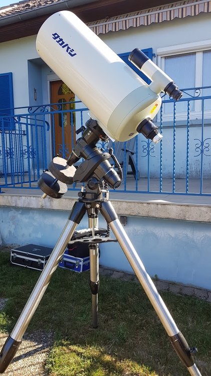

Bon là je suis en week end en Alsace avec une petite monture CG5 Goto. Petite mais costaude car le Mewlon pèse environ 8 kg car certains y mettent carrément un C11 !!!!! :D
PI7l-2jKWsW8WvF87m9t2rBrLpK9nHKYNFM-nEjkV-OxYsw5A-MSwjg_umkC4t0xvnCx1FScW1uQqdz8vlrQTexpuwWf2nWDWsNb_okJXh2Ev6JLzwM5UVaM4NJvKu45CSKju51J0tSdK4Nth-aG1CSkiB-uMiZFTpFDEZ8ZZoF7_7u-cP1F0E2l7CoTxrw_ZqajrsM32JRy3_G4t5bAxvWK6HA5fnjTnQNyV4pp8ew8YGV6YmuhXJAz5loZ7VJNvWLkfiN3tZe1KtoGoGy-5HFyV95QlB-CpUqmBnShbv51D2a6TumAlUMp1UIyLALeIHKrepQSPUgRKRSTPAN4LjqnZTYdwXCEhLo1uaB9-7LDvF6tTN9hE-5MTLIv2dxr-v5cxH3Cg8Rki_tGnovzuGZWMH7j3bC2iggldoc1Z8IhL9LZ6QErE_jnle2L5k1gpP5z-twBolLXr5YzTj6jjA4tmCTHdQ6j8LgY8cbzoeNwBsTwniUxdwC_OheQKsHmZGZuQuiBdGv54x4lBUJa5YzTw2aJUXl-lyDCRUdgOWm6UXJZXpBF3Mqg-ssxAT1_k-NiA_PYb3ItgwffBphBCtWOUdynbMP47nu9ngxyn-_jAf8KiZUG3eqEMuEVZMvp=w1670-h939-no
lMK7ndRCeJUBNZUYQdiToNznF0M386f-kI8z6jNUDQkaDojtkHNV_7nHeLZVY4ZRaGMThy8VDgeg8KkRXd_o8wBnmjkzIjr6NzChJKUC3m48n5mrNezdjN7Z_Wehv8wlj_CO_VW2Dix5czdegpGxRd4Dkcc8qE8ptA1wXzoONxyDeiPoE41PBhMisu7LKn7VsStUFSUHyt8T1DlU21XmJryA0CuaD_sQhJeMZFLwj9pEZVgGZawl4A8izcdrqkrLBcLCAvTvH98tOCEr6MH12RiEQO2foS40Kcb8TLx0WvMHiTOV3cjfq0HkdUMfOT9PY5TUNKP3-N5SXv5rM6JcSo0KtyddMSea3A2GVQyr1GulJJB4yKrJnQzBg1bC3H-FpdtCYFfZKvtTqMNHJxXyzIUlyMa3ydtxO82Mn1LJT9vVHoK3iYJbfegFG6m150YFe5U9jwvw9KbPJV6ynrvPOPluSln4CBgSzQRnEgzkMwW8anEkyRZW34miNnfCUqXKMMPUrJyYv5HfHuSElrDWeG0cy8-Mm-I0-7uhHNKZ5zIdi2ywhJWHXqaU_GONqJ2PecQqM94lsG5FZvP9M67KHEuUiszEUTusghf-VdxMb_Fs9mBX4c7eWJbASrVRRed4=w529-h939-no
J'ai hâte d'être à ce soir !!!
Là je vais rentrer le tube avant qu'il n'emmagasine trop de chaleur.....

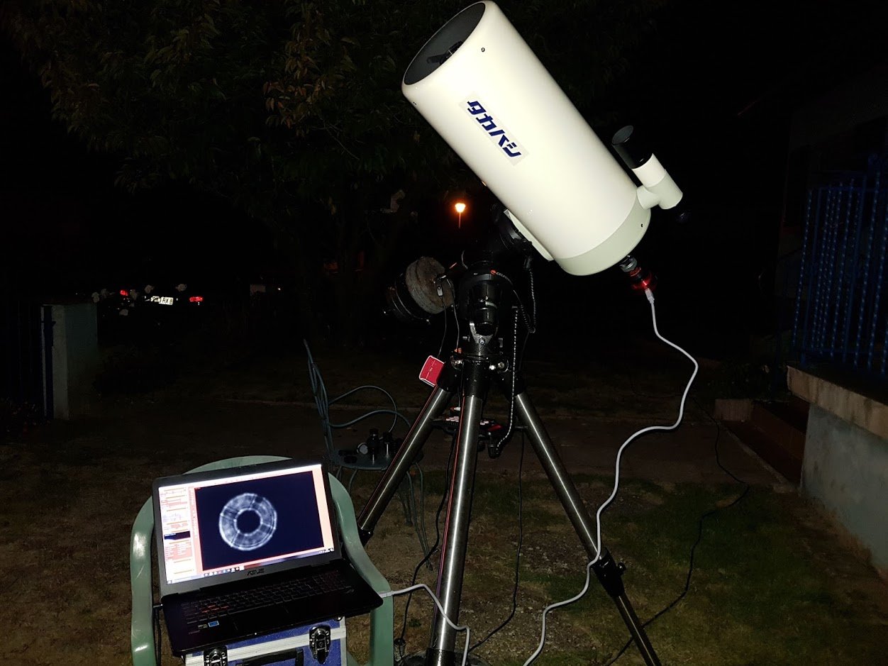

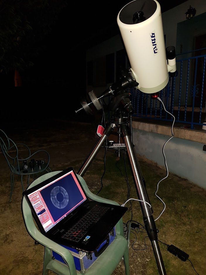

LES TESTS !

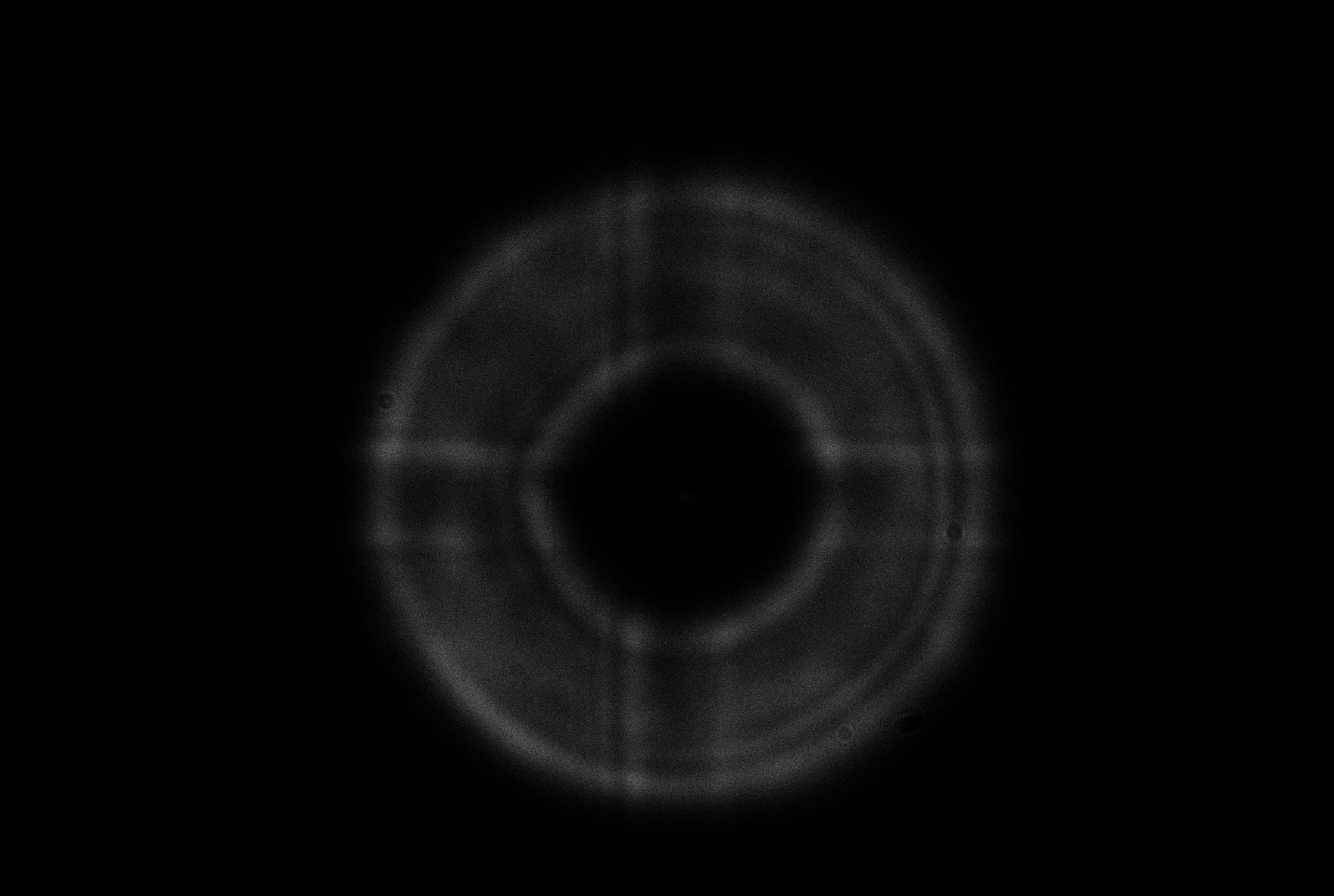

Alors avant toute chose, j'ai commencé par défocaliser la MAP. Que ce soit en intra ou extra focale, le décentrage était évident. Alors hop, ni une ni deux, perception de la clé Allen et de ma caméra ASI 178MM pour faire une collimation numériquement assisté :be:
Une fois qu'elle paraissait bonne, je finis de peaufiner cette collim directement à l'oeil pour un résultat que j'estime bon à 95% (les anneaux étaient vraiment concentriques, mais comme la perfection est difficile à atteindre, je me suis arrêté là :D ).
On sent que le système de fixation du secondaire parait bien fait et rassure sur la suite des observations futures car l'ensemble parait bien rigide.
