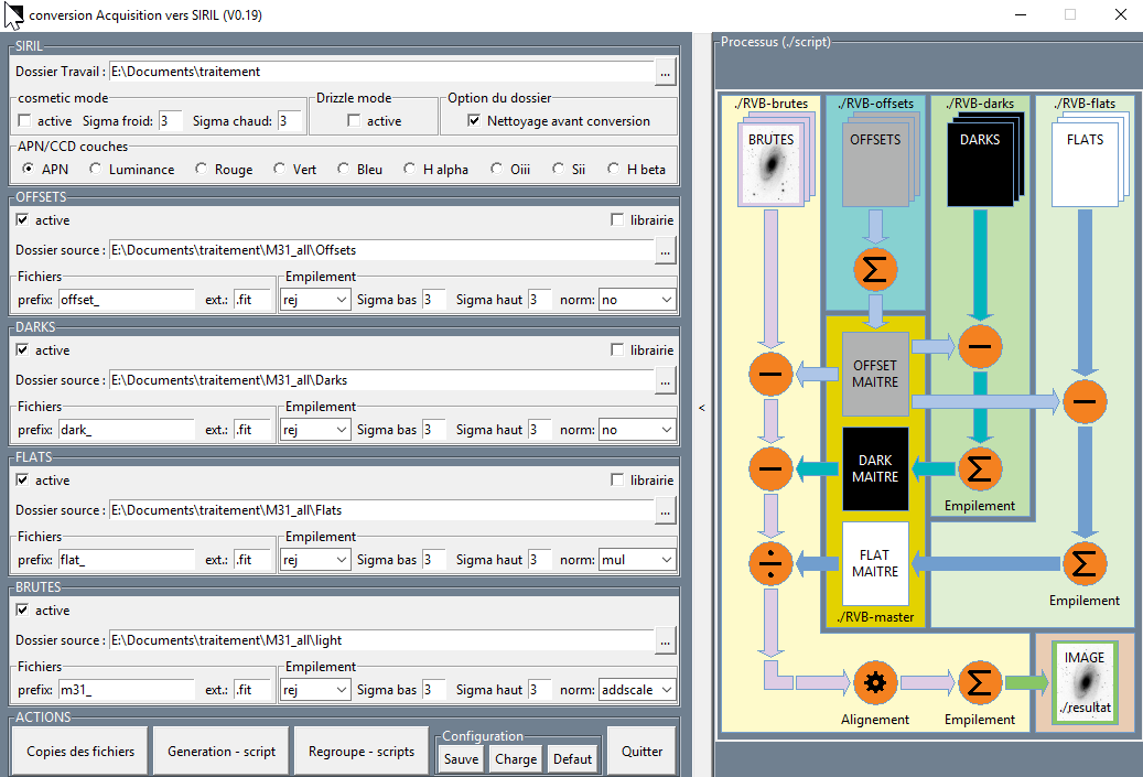

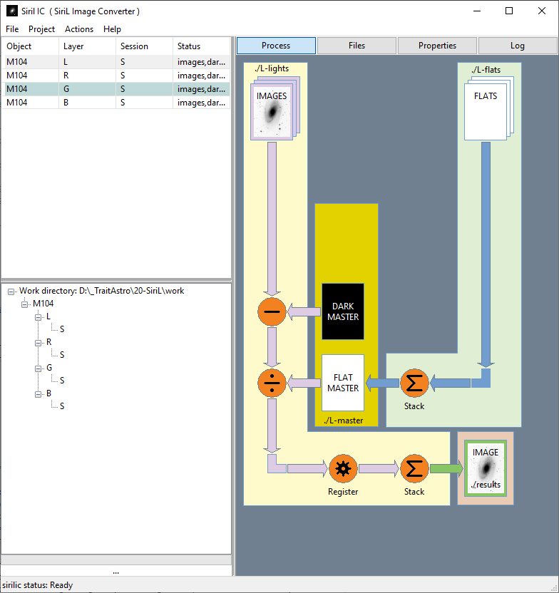

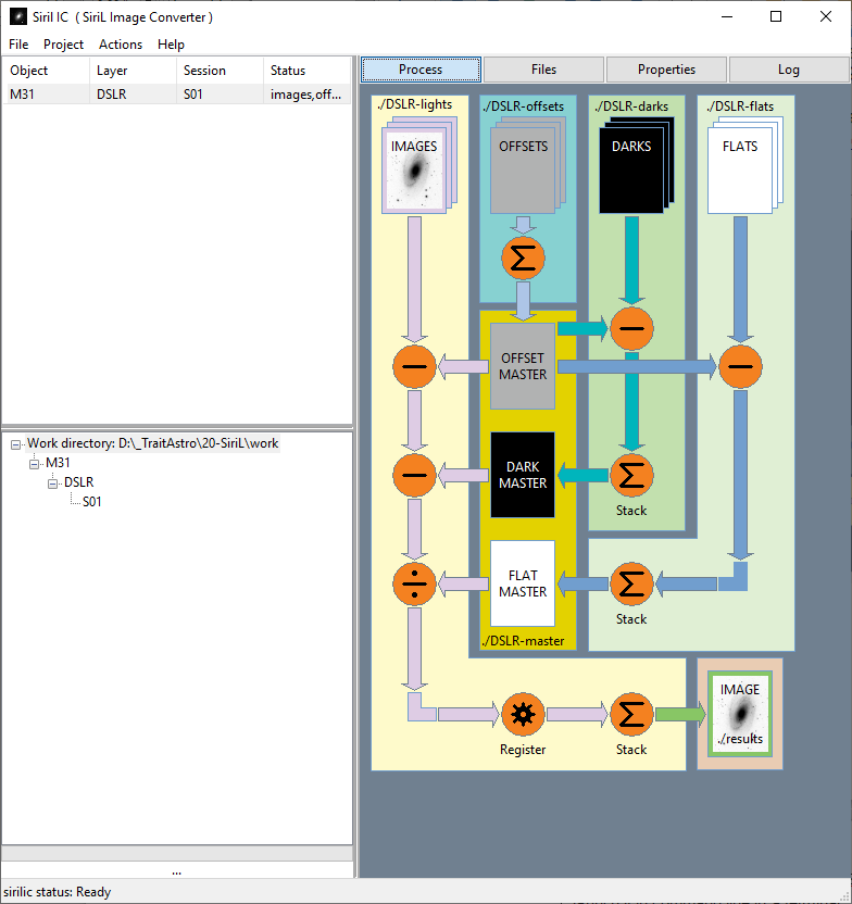

m27trognondepomme Posted September 13, 2018 Share Posted September 13, 2018 (edited) J'avais déjà posté dans la discussion Siril0.9.9. mais pour éviter d'interférer et d'être noyer aussi dans le flot de la discussion, j'ai décidé d'ouvrir cette page présentant l'utilitaire Conv2Siril. Sirilic ( ex: Conv2Siril) est un logiciel écrit en python fonctionnant sur linux ou windows (MAC OS pas testé). Son objectif est de préparer les fichiers photos pour les traiter avec SiriL. Il va faire les actions suivantes: Structurer le répertoire de travail de Siril en sous-dossier de type flat, dark, offset et luminance. Recopier les fichiers Images (par ex: localisés sur un disque amovible) dans les sous-répertoires du dossier travail de Siril. Créer les fichiers Seq de chaque séquence d'image. Générer le script Siril pour traiter les images. Après avoir générer le script, il faut appeler Siril et lancer le script. Les images vont être pré-traitées, alignées et empilées automatiquement par Siril sans aucune autre intervention. L'outil peut gérer des images issues d'appareil photo ou de camera. Il peut aussi regrouper les scripts générées pour chaque couche en un seul script. L'interface graphique affiche le processus de traitement du script en fonction des options cochées: C'est juste esthétique mais ça peut aider à la compréhension du script générée. Pour chaque type de séquence, on peut choisir le type d'empilement avec les seuils associés, le type de normalisation. La correction cosmétique ou le mode Drizzle peuvent être activé ou pas. L'image ci-dessous illustre l'interface pour un apn: la suivante illustre l'interface d'une caméra ayant une librairie de dark: La documentation et le logiciel sont hébergés sur le site de mon club: astroslacholet.wordpress.com Je le fais évoluer au gré des bugs et des remarques. N'hésitez pas me signaler tout problème ou amélioration. D'autre part, je tiens à remercier la Louche Du Nord pour son aide en tant que bêta-testeur et ainsi que les concepteurs de SiriL. Edited April 13, 2020 by m27trognondepomme mise à jour images 4 1 Link to comment Share on other sites More sharing options...

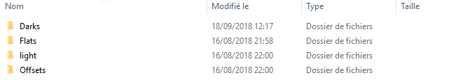

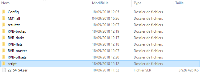

dragonlost Posted September 18, 2018 Share Posted September 18, 2018 Je vient de tester et malheureusement j'ai des problèmes Tout est dans le dossier E:\Documents\traitement (image en copie) Mes images sont en format RAW Nikon dans le dossier E:\Documents\traitement\M31_all (image en copie) Quand je clique sur "Copies des fichiers" La copie est indiqué comme réalisé mais le code ne copie pas les images. La génération du script marche par contre. En copie une capture de la fenêtre de conv2siril. Du coup j'ai copier mes image en manuel dans les différents dossier. J'ai ajouté le dossier de script comme demandé, puis redémarrer Siril. J'ai chargé le script "RVB_process". Le script ce lance sans problème. Mais j'ai une erreur à la ligne 17. Le stack de l'offset ne ce fait pas car "La séquence offsets.seq n'a pas été pas trouvée" ( d’ailleurs y un "pas" en trop). Alors que dans "E:\Documents\traitement\RVB-offsets" il y a bien un fichier "offsets.seq" J'ai mis en copie le script généré. RVB_process.ssf Link to comment Share on other sites More sharing options...
dragonlost Posted September 18, 2018 Share Posted September 18, 2018 (edited) Il y a 1 heure, dragonlost a dit : Je vient de tester et malheureusement j'ai des problèmes Tout est dans le dossier E:\Documents\traitement (image en copie) Mes images sont en format RAW Nikon dans le dossier E:\Documents\traitement\M31_all (image en copie) Quand je clique sur "Copies des fichiers" La copie est indiqué comme réalisé mais le code ne copie pas les images. La génération du script marche par contre. En copie une capture de la fenêtre de conv2siril. Du coup j'ai copier mes image en manuel dans les différents dossier. J'ai ajouté le dossier de script comme demandé, puis redémarrer Siril. J'ai chargé le script "RVB_process". Le script ce lance sans problème. Mais j'ai une erreur à la ligne 17. Le stack de l'offset ne ce fait pas car "La séquence offsets.seq n'a pas été pas trouvée" ( d’ailleurs y un "pas" en trop). Alors que dans "E:\Documents\traitement\RVB-offsets" il y a bien un fichier "offsets.seq" J'ai mis en copie le script généré. C'est bon j'ai trouvé ! Je suis aller dans le code pour mener mon enquête ! Du coup j'avais pas compris que le prefix et l'extension concerne les fichiers que je veut copier. Je pensai que ça concernait le nom des fichiers après copie ( un peut comme iris ou siril). Du coup le script ne marchai pas car les fichier ne s’appelait pas "offset", " flat",... Edited September 18, 2018 by dragonlost Link to comment Share on other sites More sharing options...

m27trognondepomme Posted September 18, 2018 Author Share Posted September 18, 2018 Il y a 4 heures, dragonlost a dit : - Ajout de commentaire dans le code ! plus facile pour l'aide au développement pour les commentaires dans le script, je verrai si j'ai le temps de les ajouter. Normalement, c'est quand on code qu'on commente et pas après. Mais avec ce genre de script, on développe en live sans avoir les idées claires au début et au fur à mesure des versions, on rajoute des fonctionnalités. Malheureusement, les commentaires ont du mal à suivre. Il y a 4 heures, dragonlost a dit : - Quand on choisie la couche : avoir un choix entre 3 options : APN/CCD couleur et Filtre J'ai préféré mettre un radio bouton avec les filtres les plus courants. ça me simplifiait la tâche dans la génération du script et des sous-dossiers. Il y a 5 heures, dragonlost a dit : - Quand on sélectionne APN on s'attend à avoir un script qui s'appelle APN et pas RVB ( même si c'est effectivement une seul couche RVB) Oui, il serait préférable de renommer le script et les sous-dossiers avec "APN" . ça supprimera cette ambiguïté entre l'affichage et le script généré. Je modifierai dans une prochaine version. Il y a 5 heures, dragonlost a dit : - Pour la partie ".ext" je verrai bien un seul choix vue que toute les images sont au même format et je mettrai bien le choix entre plein de format ( Nikon (.NEF), Canon (.cr3),...,All) plutôt qu'un texte, la fonction All convertirai tout les fichiers du dossier quelque soit leurs extensions ( ça permettrai de mettre en commun des photos de plusieurs sources). Oui, je suis d'accord avec toi. Dans la prochaine version, je mettrai une liste déroulante avec choix d'extensions prédéfinies et éditable pour ajouter une nouvelle extension. L'intérêt du All me semble limiter: tu ne vas pas appliquer un même dark et un même flat sur des photos de sources différentes. L'utilitaire n'a pas vocation à traiter tous les configurations possibles mais les plus courantes. Par exemple, si vous avez du tri à faire, il faudra repasser sous Siril. Link to comment Share on other sites More sharing options...
m27trognondepomme Posted September 18, 2018 Author Share Posted September 18, 2018 Il y a 5 heures, dragonlost a dit : C'est bon j'ai trouvé ! Je suis aller dans le code pour mener mon enquête ! Du coup j'avais pas compris que le prefix et l'extension concerne les fichiers que je veut copier. Je pensai que ça concernait le nom des fichiers après copie ( un peut comme iris ou siril). Du coup le script ne marchai pas car les fichier ne s’appelait pas "offset", " flat",... Si tu as du aller voir dans le code pour comprendre le fonctionnement alors il faut que je revoie sérieusement la doc en ligne sur le site de mon club : mes explications ne sont pas limpides Link to comment Share on other sites More sharing options...
