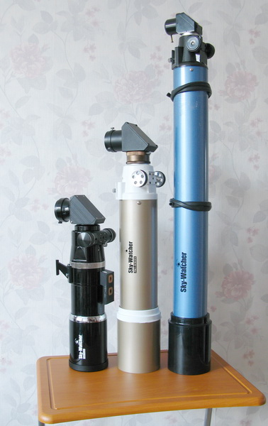

J'ai pas dit que la 80/600 n'est pas bonne coté optique mais sur l'aspect compacité c'est la plus mauvaise du marché par rapport aux autres ED80. Si on se fiche de la compacité y'a pas de problème à l'utiliser. En diurne elle sera largement supérieure aux autres, en nocturne ça dépend ce qu'on veut faire d'elle. Si c'est la lune ou les étoiles doubles je la prendrai, si c'est des sorties rapides CP grand champ c'est possible que j'en prendrais une autre (ne serait ce que pour être plus à l'aise sur la monture, car avec certaines AZ on a un méchant porte à faux sur l'arrière si on monte du matos 2"). Dites les gars, il ne s'agit pas de vendre son matos à Paulsky mais juste de lui donner une info complète avec des points de comparaison afin qu'il choisisse la lunette qui lui convient le mieux.
A gauche l'equinox 80/500 avec pare bué rentré, au centre l'une des versions des 80/600 (moitié plus longue hors RC), à droite c'est surement une achro 80 ou 90 (image piqué sur un forum russe, j'ai pas trouvé mieux)
