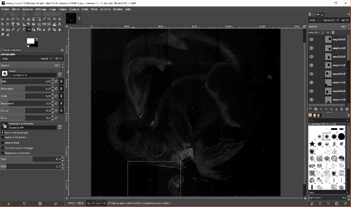

  • Numérisation du dessin en plusieurs panneaux A4 (une vingtaine pour avoir beaucoup de chevauchement) avec mon ancien scanner dont j'ai démonté le capot. Des repères à l'arrière de la feuille m'ont permis de tout scanner sans rien découper.
  • Sous Gimp:
    • Inversion et mosaïque
    • retouches (niveaux, poussières, étoiles)
    • colorisation

Pas trop galéré pour raccorder les marges des différents scans ? Car l'exposition de chacun devait être différente.
Si, clairement c'était une grosse galère, j'ai passé beaucoup de temps sous Gimp. Pour ce dessin, à part le temps d'observation, l'informatique a représenté la plus grosse partie du boulot.
