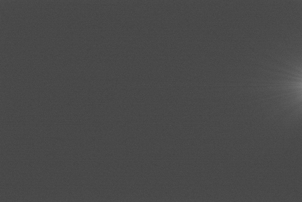

Voici tout d'abord un dark de 90s à gain 25 (sur une échelle de 5 à 50 dans Altair-Capture, soit un gain à environ la moitié du max).
Les seuils ont été poussés pour mettre en évidence l'amp-glow
On voit l'amp-glow à droite de l'image, mais on ne le voit pas sur les brutes des images ci-dessous. Seul un dark avec les seuils poussés le mettent en évidence.
Cet amp-glow se retire donc parfaitement avec les darks comme vous allez le voir sur les images suivantes.

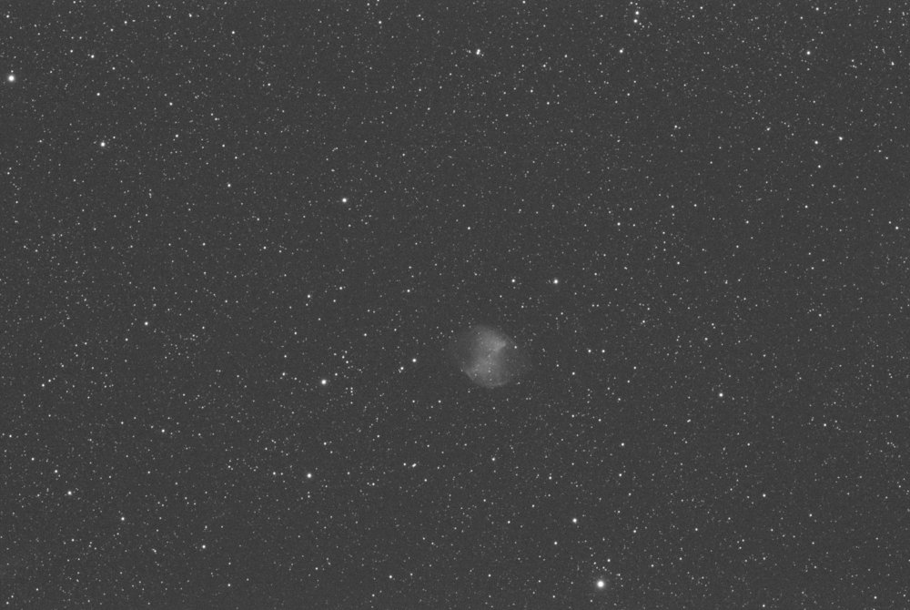

En poses courtes, j'ai réalisé une vidéo .SER de 5s de pose contenant 20 images identiques à celle-ci (toujours à gain 25).
FSQ106 au foyer F/5, aucun dark, flat ou offset.
L'empilement de 2 SER combinant 30x5s donne ceci (uniquement alignement + empilement sous SiriL, pas de dark).

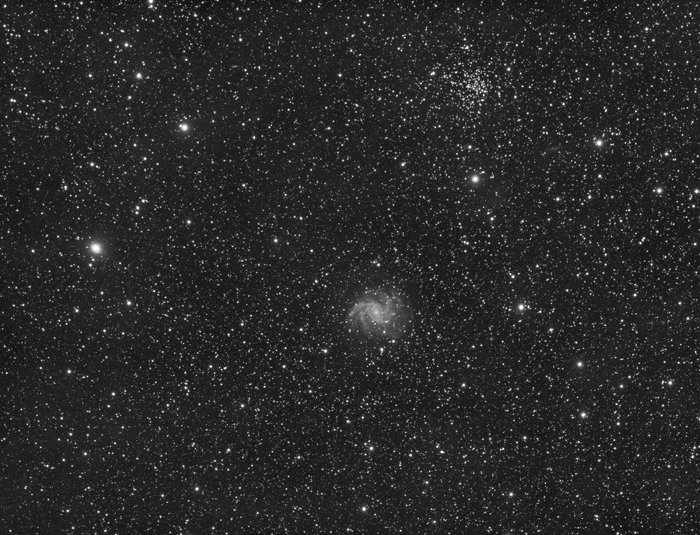

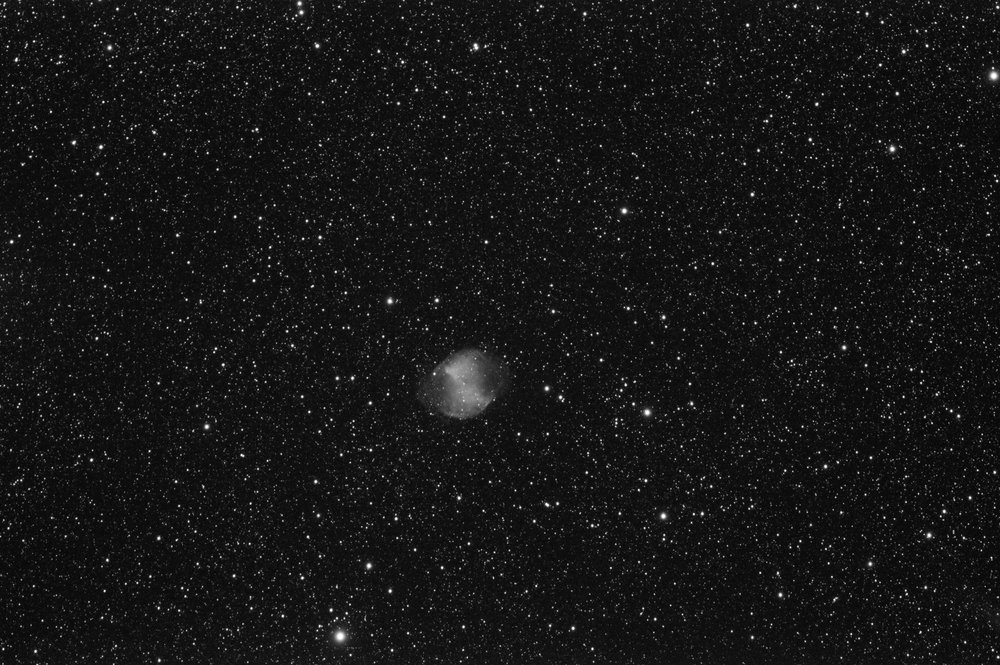

Voici maintenant un comparatif avec l'ASI1600.
NGC6946 prise à la FSQ106 à F/5, ASI1600 : 39x90s soient 59 minutes de pose, gain 200, filtre L, refroidissement par Peltier à -15°c, 40 darks
Une brute en Fit http://www.astrosurf.com/colmic/Altair183M/ngc6946-90s_ASI1600.fit
Et NGC6946 à l'Altair 183M à F/3.6 qui donne sensiblement le même rapport de grandissement.
20x90s soit la moitié par rapport à l'ASI1600 (mais à F/D=3.6 contre F/D=5 pour l'ASI), refroidissement par ventilo (temp. 12°c), gain 25, 15 darks, aucun filtre.
Une brute en fit : http://www.astrosurf.com/colmic/Altair183M/ngc6946-90s_Altair183M.fit

Tes deux images de NGC6946:
l'image de l'ASI1600 semble moins "baveuse" taille des étoiles, fond de ciel plus noir etc... C'est une histoire de traitement ou bien ?

La comparaison est très difficile. Il ne faut comparer que les FITs à mon sens.
D'un côté je suis à F/5 natif et 2x plus de poses. C'est également traité en drizzle 2x. De l'autre j'ai un réducteur monté à l'arrache avec des bagues de fortune, on le voit bien sur les étoiles en bord de champ que ça part en couille, je n'ai pas dû respecter le backfocus optimal et il devait y avoir du tilt.
Turbulence pas égale non plus à mon avis, vu que c'était pas au même endroit et à une semaine d'écart.

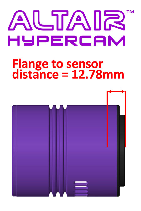

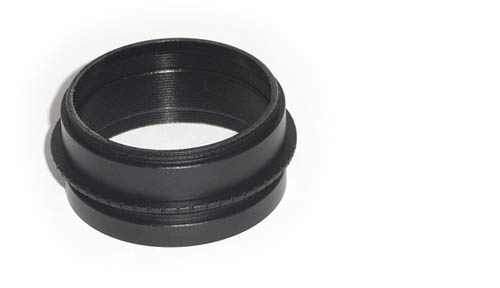

Question : quelle longueur fait l'adaptateur M48 fourni ? Si je pars sur ce modèle il faut que je réfléchisse également aux éventuelle bague/adaptateurs. J'ai un correcteur de coma en M48 donc je peux utiliser le "nez" fourni, mais je ne sais pas si j'atteins bien la longueur recommandée de 55m entre le correcteur et le capteur.
