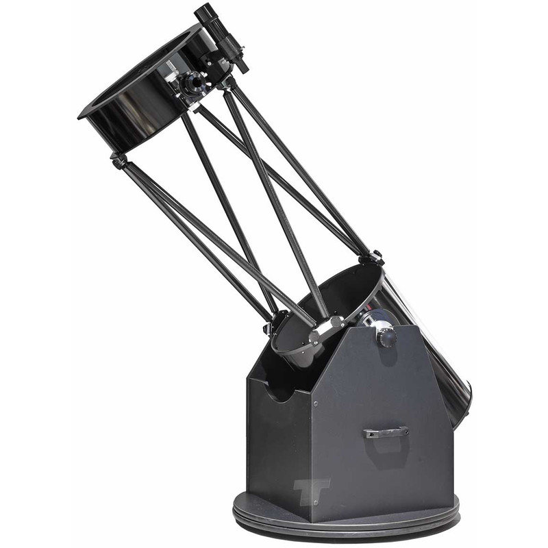

Décision étant prise de passer d'un 250 Gso à un 400mm "entrée de gamme", reste à définir quel modèle choisir (merci aux forumeurs pour vos  précieux conseils!).  Cela devrait donc se jouer entre le LB16", l'ES UL 400, et le GSO 400 Truss.  Les optiques étant identiques (origine Gso à priori, peut être l'aluminure personnalisée?), le choix va se définir en fonction de la fiabilité de la mécanique, la tenue de la collim, qualité des finitions ainsi que la fluidité des mouvements. Le poids n'étant pas vraiment une contrainte dans mon cas.
Si les retours sont plutôt nombreux concernant les deux premiers modèles, on en trouve nettement moins pour le dernier. Quelqu'un a t-il pu tester ce Gso 406/1829 Truss tube? Est ce une copie conforme du LB16"?
Je parle bien de la version  la plus récente avec 6 tubes type serrurier (mi flextube/mi serrurier), et non de l'ancien flextube 3 barres pour lequel on trouve quelques informations plutôt mitigées. (On dirait d'ailleurs des tubes carbones sur le Truss, ce qui serait étonnant pour le prix contenu!)

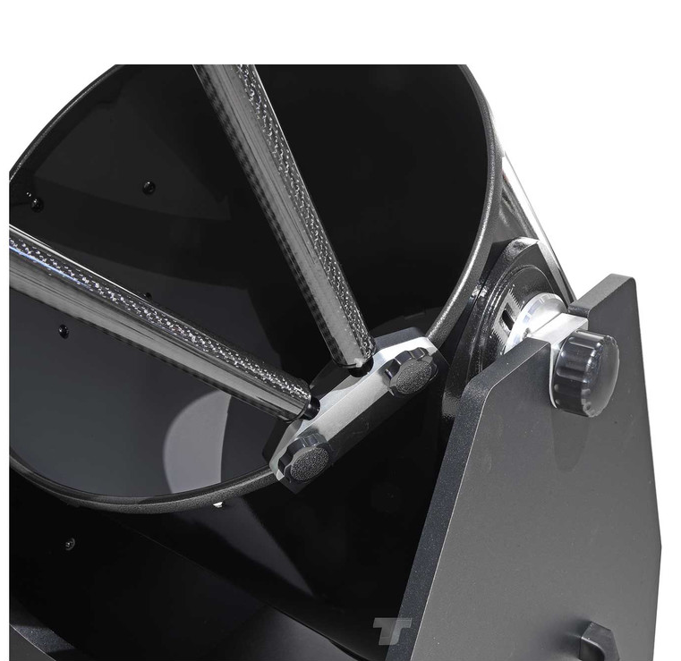

Un bon point si les tubes sont en carbone et pas maquillés avec un autocollant tuning, dur à confirmer sur la photo on dirait du vrai?
C'est l'occasion d'envoyer un ptit mail pour demander cette précision ?

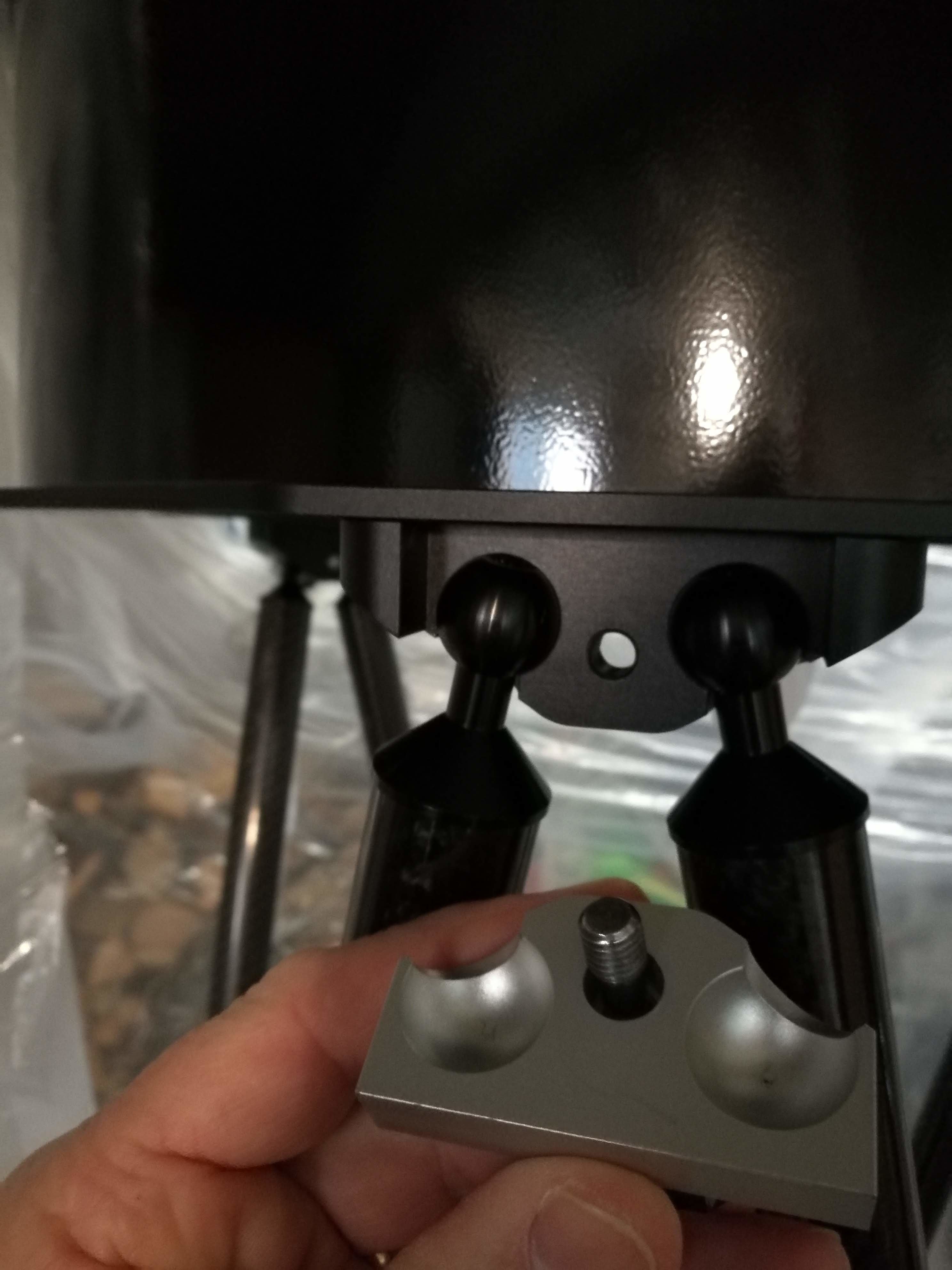

Le monter tous seul est assez difficile en raison des systèmes de fixation des tubes carbones.

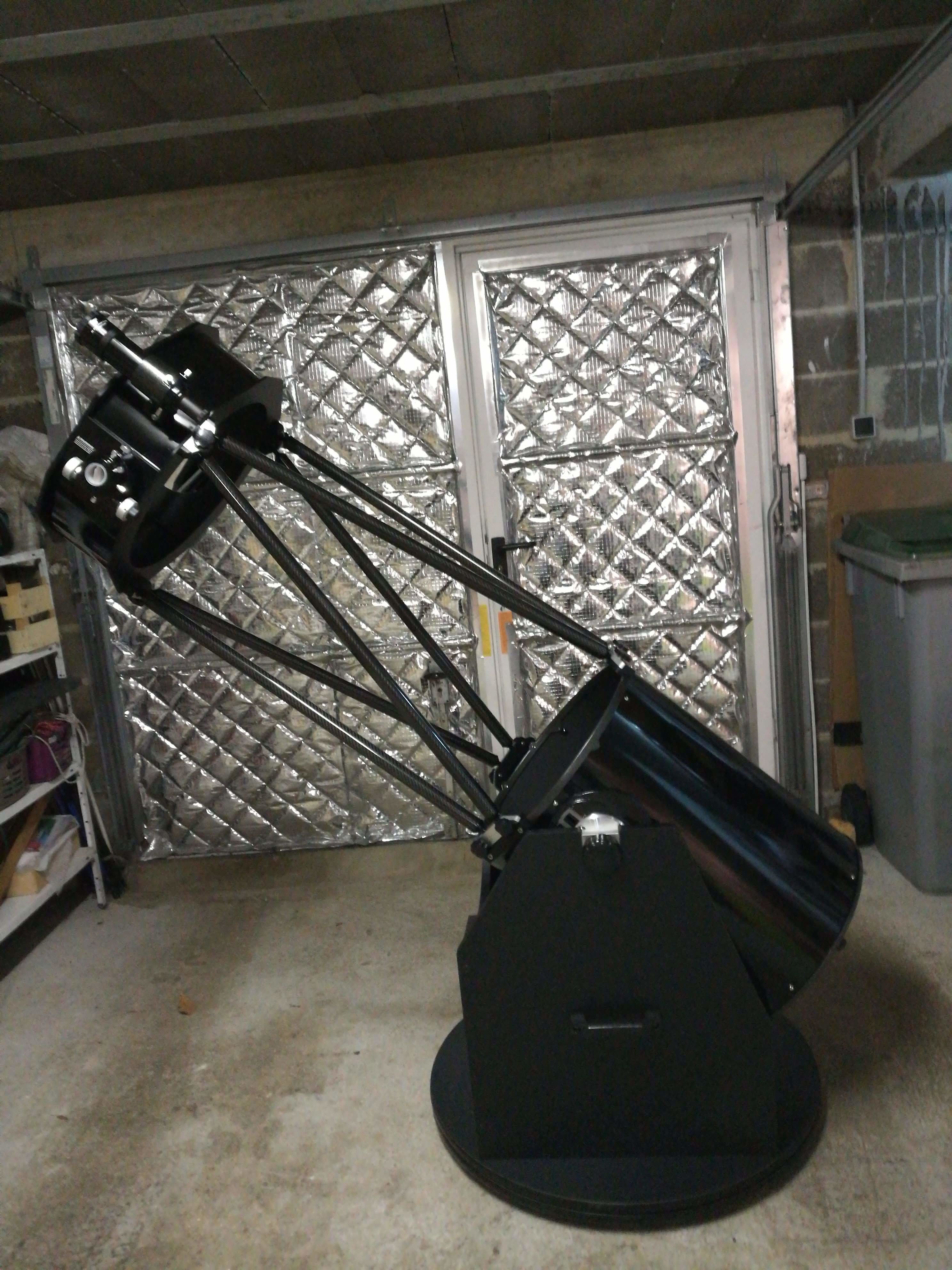

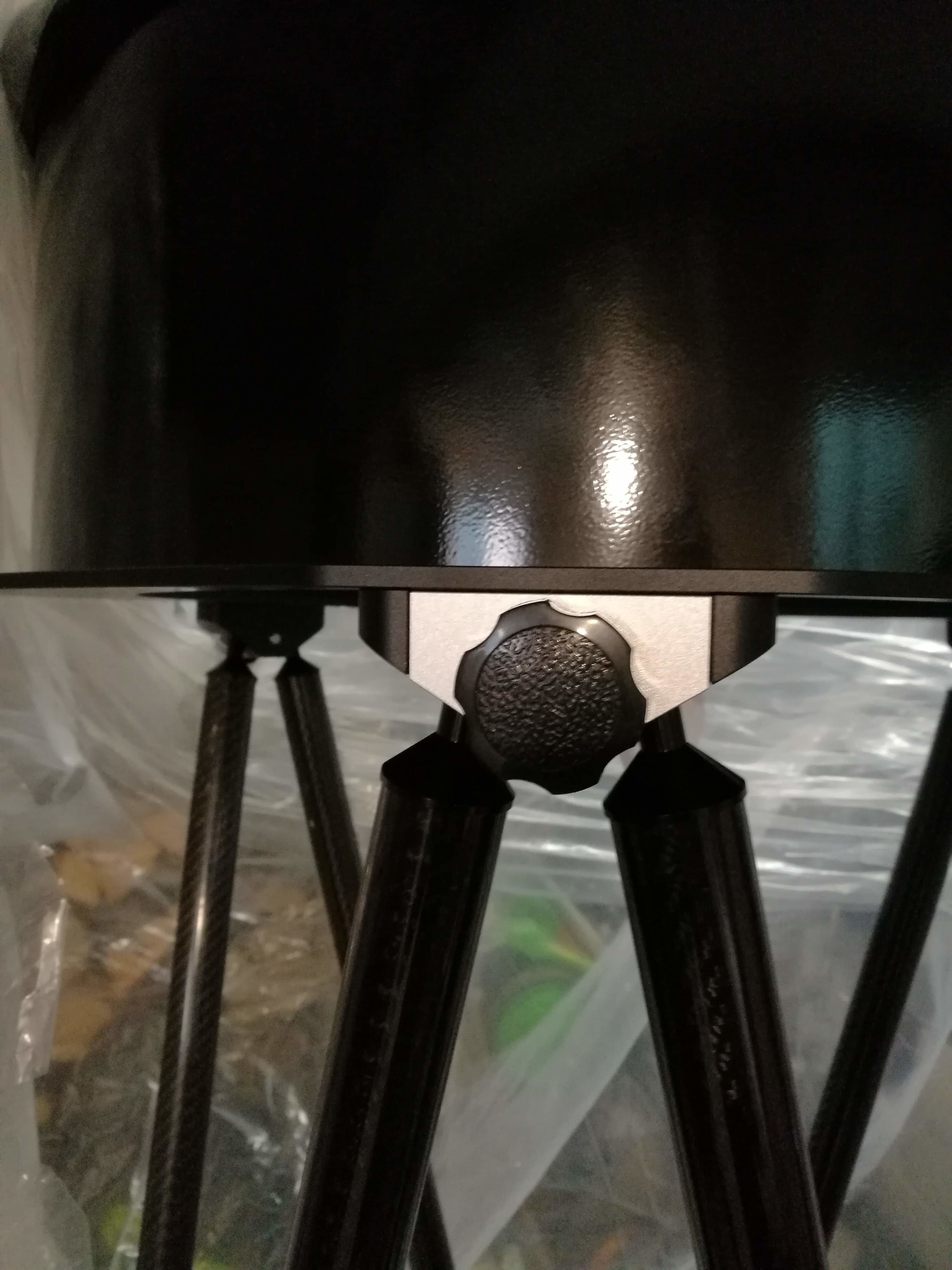

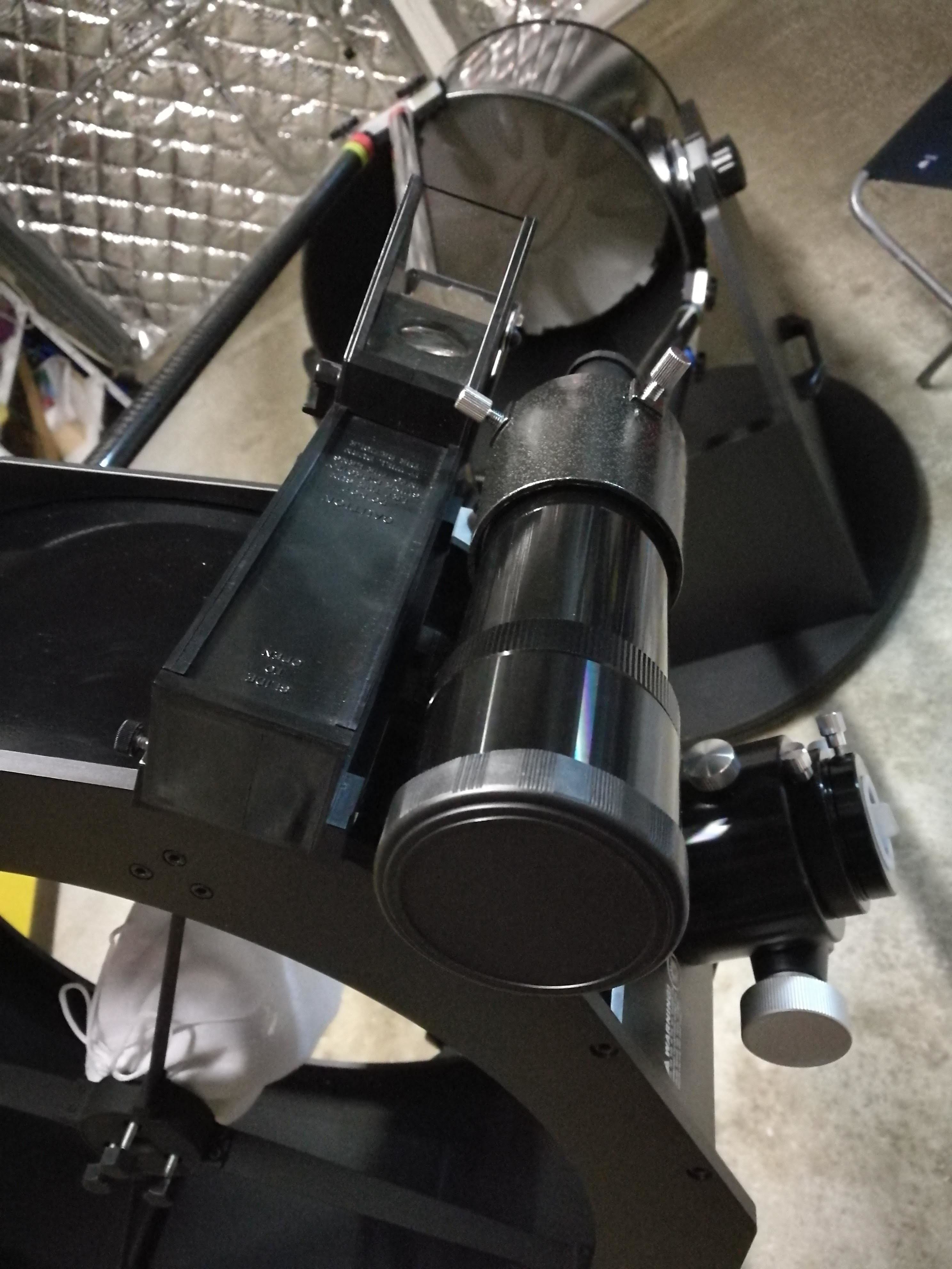

Bonjour, son ami c'est moi 😁, en effet je viens d’acquérir le GSO 400 acheté sur Astroshop. J'en avais marre de recevoir les critiques de mon président de club sur mon Omégon 150/750 😎. (je rigole)
Je vous présente la bête (Photos). Super bien emballé, rien à dire de ce coté là. Pas de notice de montage. La protection (couvercle de poubelle) était au dessus de l'emballage plastique aucun danger qu'il abîme le MP lors du transport. Les tubes sont bien en carbone. Le Rocker est assez lourd, et imposant mais pas impossible à mettre dans la voiture. La plus grande difficulté, c'est la partie haute, il est très haut et tout seul c'est très compliqué, il faut que je bosse sur une façon de procéder à l'horizontal. Le telrad est trop grand ! je ne sais pas si je vais le laisser comme sur la photo.
