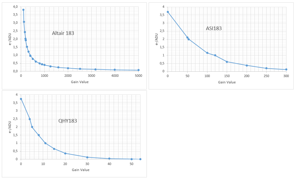

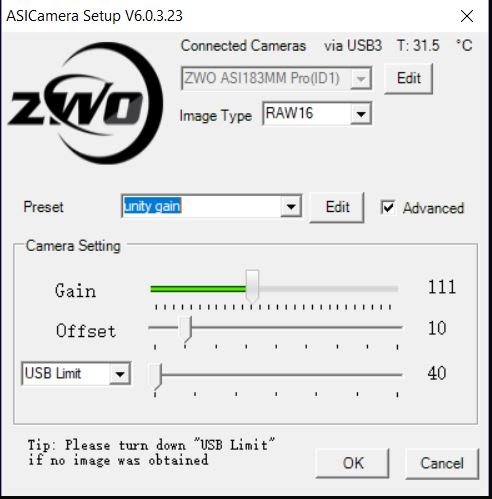

  • Gain unitaire ASI183 : 111 (sous ASicap ou ASiair)

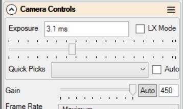

  • Gain unitaire Altair 183 : 400 (sous Sharpcap)

Mes images ont été faites à Unity Gain (111/10), une des trois valeurs prédéfinies (HDR 0/10, UG 111/10 et LRN 270/10). Attention, les courbes ZWO indiquent Unity Gain à 120 mais leur driver met le gain à 111. C'est une caméra en 12 bits

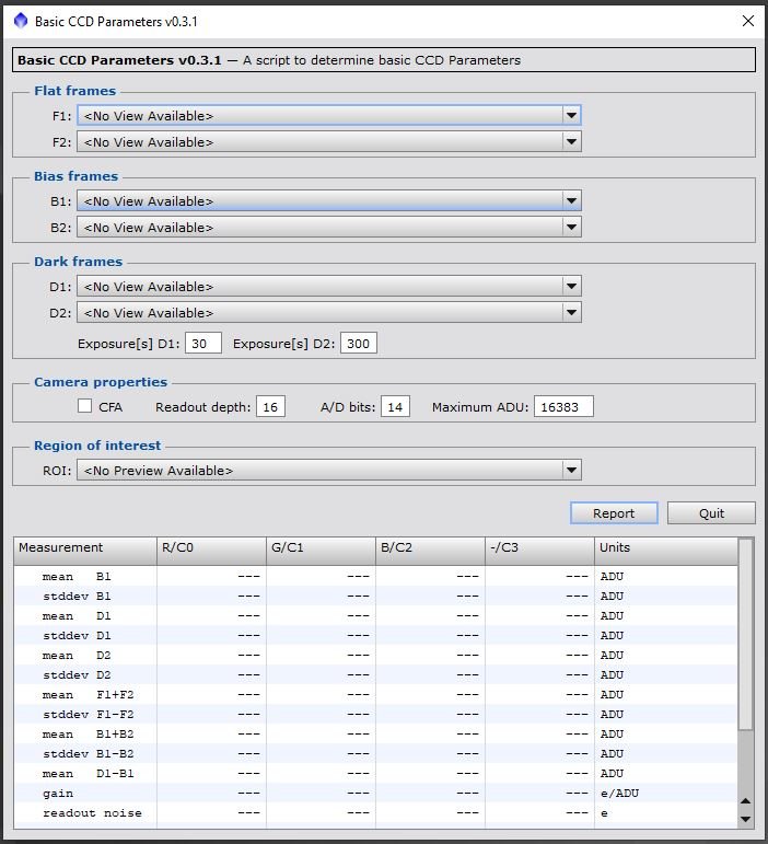

Le 07/08/2019 à 16:09, krotdebouk a dit :
Ok pour continuer ici
Oui je ve veux bien que tu détermines ça pour moi, avec le tuto stp.. Tu peux télécharger une brute de chaque couche SHO ici (zip 38 Mo) : https://1drv.ms/u/s!AjSzEIiY0WX80DEm9VOaZa3T50eg?e=ClbvSR
On va déterminer les paramètres à l'aide de PI avec le script, on va avoir besoin de deux flats, deux bias et deux dark (si possible 1 de 1min et 1 de 10 mins) : tout ça fait à gain identique et offset identique et refroidissement identique
si tu as le temps tu fais 3 set ; gain 53, gain 111 et gain 270.
Comme cç à chaque gain/ofset on va determiner le gain en e/adu, le RN.
On se servira de ça pour approximer une valeur de background en fonction du swapm factor (xRN²)
