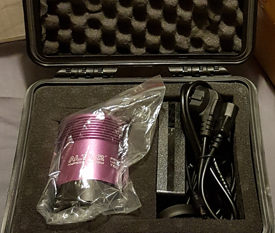

Elle est livrée avec :
  • un nez 2 pouces avec filetage femelle M48 (filetage M42 femelle de base),
  • un cable USB 3.0 de 1m40,
  • une cartouche de dessicant interne et une de rechange,
  • un bloc d'alimentation 220V/12V pour le refroidissement,
  • le logiciel Altair-Capture qui permet de gérer les prises de vue, vidéo et même de faire du visuel assisté grâce à des fonctions d'empilement, suppression de dark et flat à la volée,
  • une licence d'un an du logiciel Sharpcap pro,
  • en option, une valise renforcée type Pelicase à 30 euros.

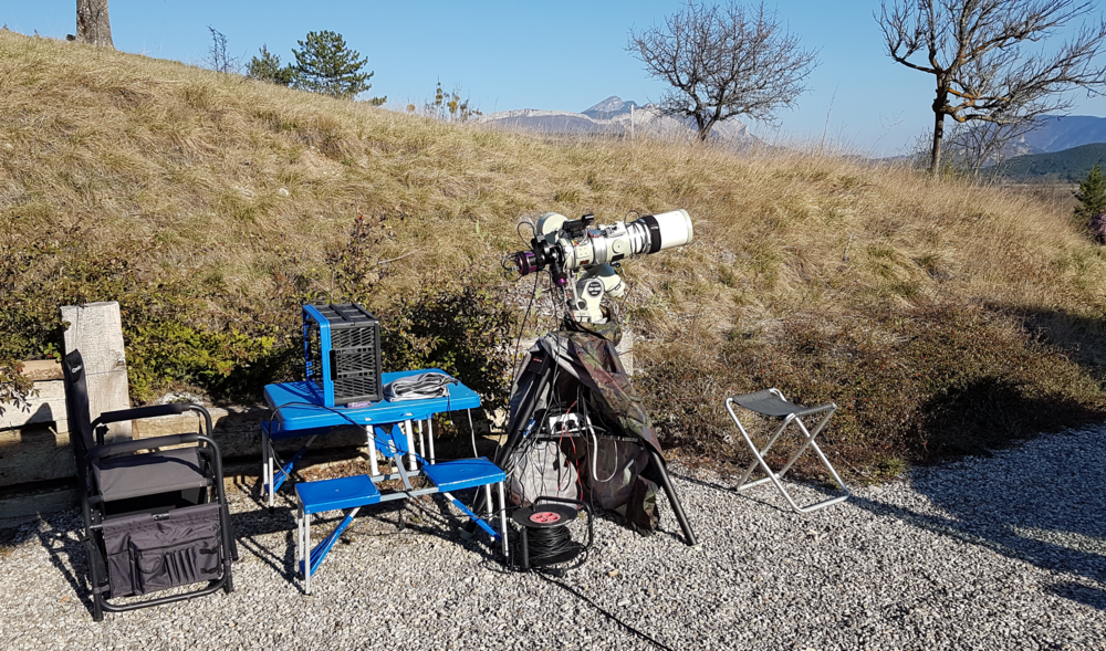

Voici une image du montage sur la lunette :
image.png.57b106da81e6614ca9b8a7c72f5f40

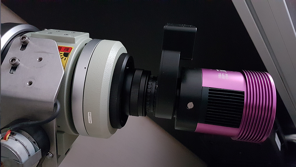

Montage avec réducteur 0.73x et roue à filtres ZWO :

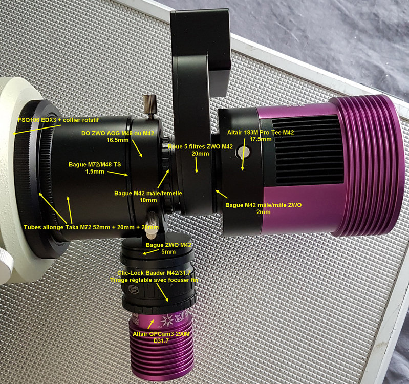

Et un aperçu des bagues utilisées avec le diviseur optique et la roue à filtres ZWO :

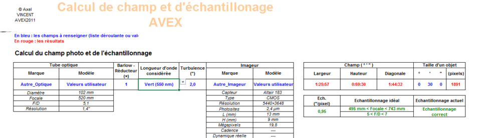

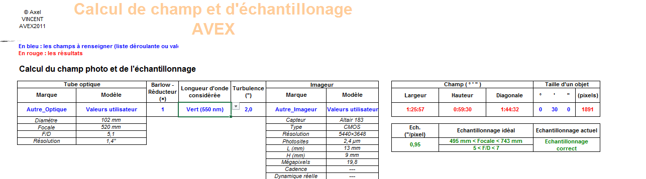

Avec la FSQ106, à F/5 l'échantillonnage sur cette caméra est de 0.93" d'arc par pixel.
Cette caméra permet donc de s'attaquer à des galaxies de taille modeste avec seulement 530mm de focale, comme vous allez le voir...

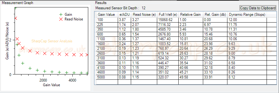

Pour toutes les images qui vont suivre, le gain a été réglé sur 400 dans SharpCap pro, ce qui correspond au gain unitaire (e/ADU = 1) :
L'offset a été réglé sur 200 dans SharpCap Pro (black level).

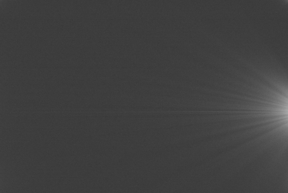

Voici un dark de 300 secondes à -15°C et à gain 25 sous Altair Capture, ce qui correspond à 2500 sous SharpCap, une valeur de gain beaucoup trop élevée :
Ce dark de 5 minutes montre un amp-glow assez présent mais qui se retire très bien au traitement.
Comme vous le verrez ci-dessous, sur des poses de 120 et 180 secondes, on ne voit plus aucun résidu d'amp-glow après traitement.

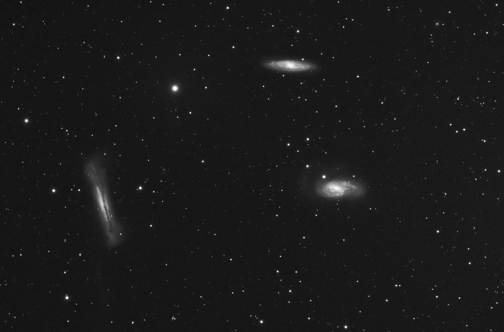

Le trio du Lion pour commencer. M65, M66 et NGC3628. 55 poses de 60 secondes.
Cliquez dans l'image pour obtenir la full :

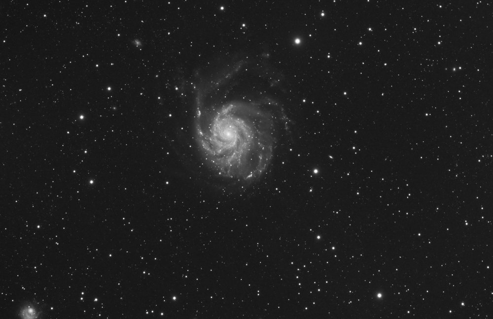

M101 dans la Grande Ourse. 60 poses de 120 secondes.

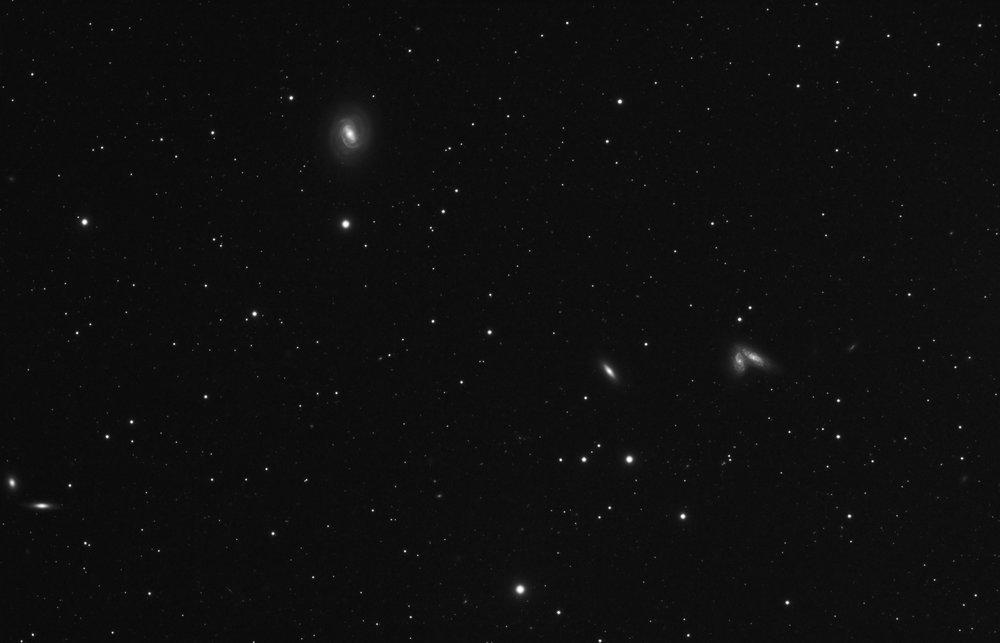

M58 et les galaxies Siamoises NGC 4567-68 dans la Vierge. 25 poses de 60 secondes.

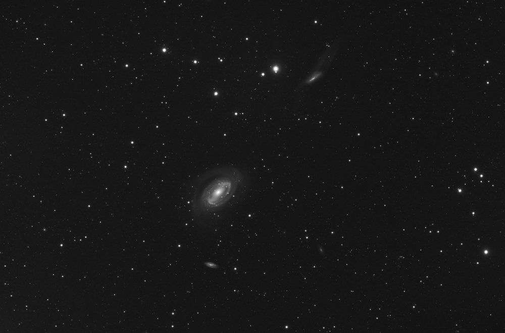

NGC4725 et son compagnon NGC 4712, accompagnées de la belle NGC 4747, dans la Chevelure de Bérénice. 72 poses de 60 secondes.

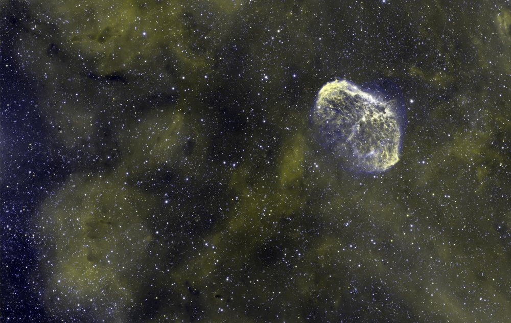

Pour finir la nuit, un test en Halpha et en OIII (filtres Astronomik 6nm), sur NGC6888 la nébuleuse du Croissant, avec 15 poses de 180 secondes par couche.
On aperçoit légèrement la petite bulle de savon en bas à gauche de l'image sur la full.
Montage HHO sous SiriL :

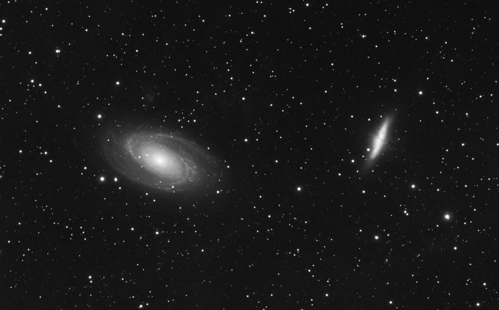

M81 et M82 dans la Grande Ourse. 40 poses de 120 secondes. Les étoiles sont bien empâtées.

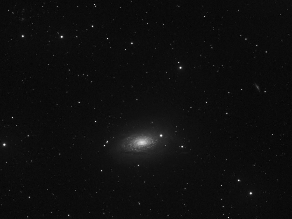

M63 le Tournesol dans les Chiens de chasse. 37 poses de 120 secondes.

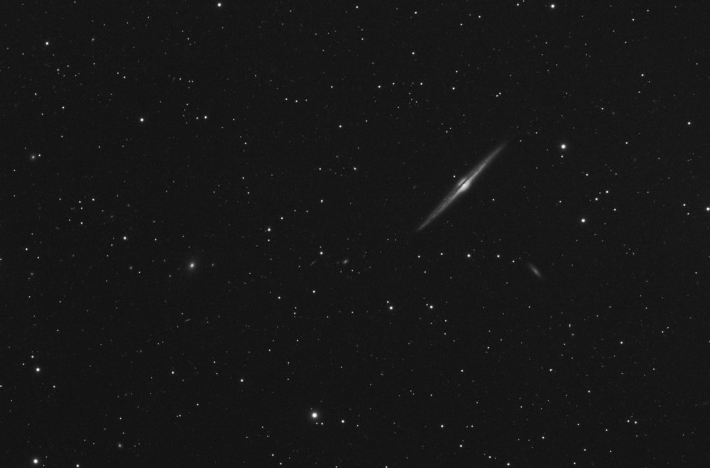

NGC4565 la galaxie de l'Aiguille dans la Chevelure de Bérénice. 13 poses de 120 secondes.

Merci pour ce post très détaillé et instructif , je me pose une question depuis quelques temps :
Ces CMOS ont des pixels de petite taille , les règles concernant l'échantillonnage sont elles toujours valables et influencent elles le rendu final en CP ?
Pour  un newton 200/1000  je tombe a pratiquement a 0.5 arc sec/ pix  et malheureusement un ciel très moyen , donc cette camera est elle mieux adaptée aux focales plus courtes ?
Question subsidiaire : intérêt du bin 2x2  qui donnerait un échantillonnage plus acceptable +/- 1 arcsec/ pix
A mon sens, les règles sont les mêmes. Pour la plupart de ces images j'ai obtenu une FWHM entre 2.8 et 4 secondes d'arc ce qui n'est pas mirobolant.
Compte-tenu de mon échantillonnage de 0.93", c'était peut-être même un peu trop pour le coup, mais mettre le réducteur pour faire de la galaxie, je n'arrivais pas à m'y faire :D

il y a 21 minutes, Justino21m a dit :
Mais du coup, quelle focal max conseillerais-tu pour cette cam ?
D'après le calculateur Avex
entre 495mm et 743 mm pour un échantillonnage correct en milieu de spectre (vert) et une turbulence moyenne de 2"
Globalement, entre 350 et 750, tu seras pas trop mal avec cette taille de pixels
