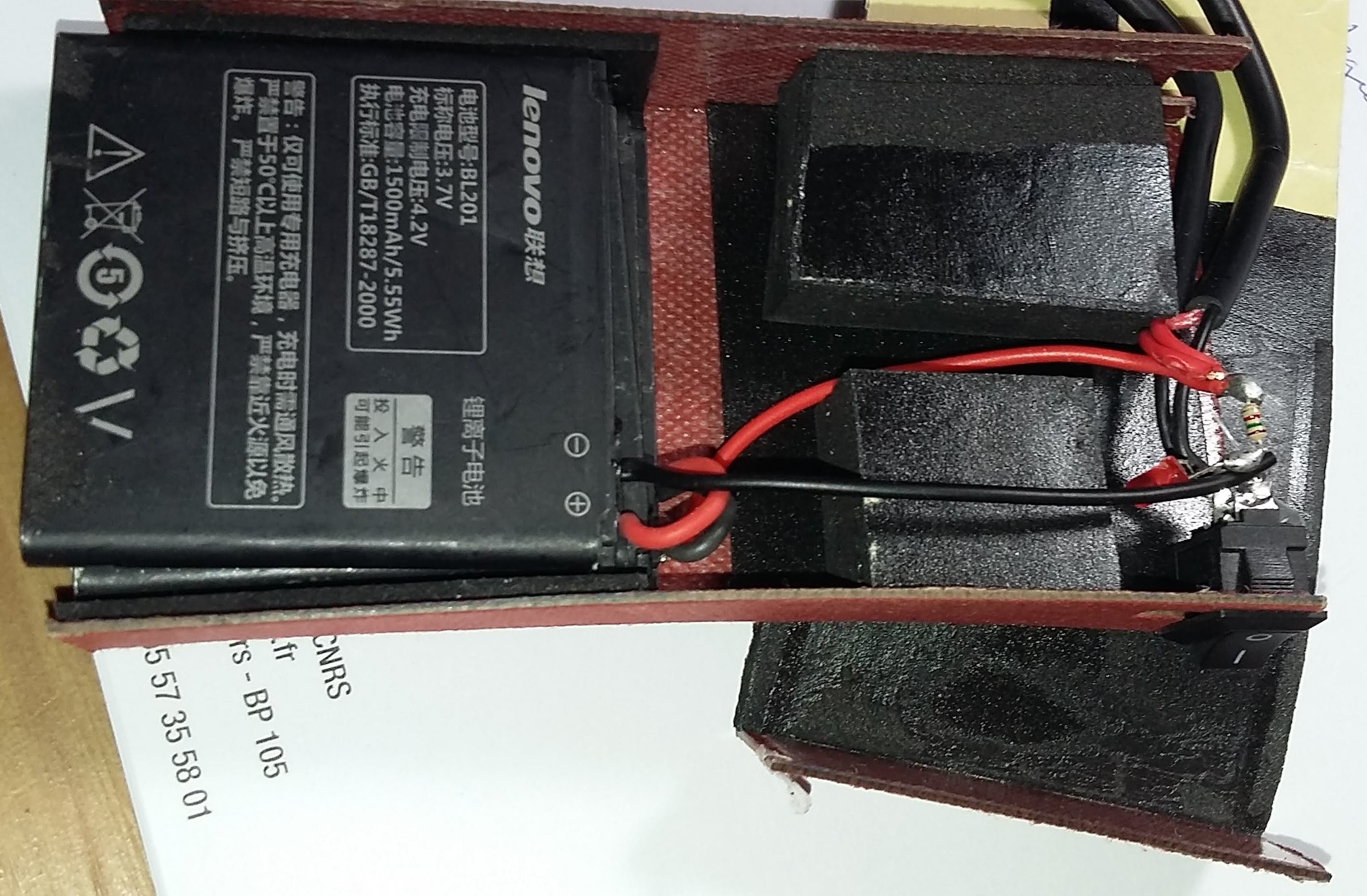

Je suis ce sujet très intéressant et je me permets d'apporter mon petit retour d’expérience sur ce que viens de mentionner Daube-sonne.
L'an dernier, j'avais acheté la même batterie que celle mentionnée (7,2Ah/12V qu'ils disaient).
Vu le poids, j'avais un ENORME doute sur sa capacité réelle (je ne dis pas que les Ah ont une masse, mais quand même...)
Après tests de capacité (charge/décharge), c'est confirmé il y a un loup.
Après tentative infructueuse de discussion avec le vendeur, opération dissection. Et là, pas de surprise.
Il ne s'agit absolument pas de 18650, mais juste de batterie de smartphone (de récup) mises en série.
Bref, une escroquerie dans une pauvre boite en carton...
Si tu veux économiser ton temps et tes sous, évite ce type de pack batterie, même si l'annonce et la photo sont alléchants.

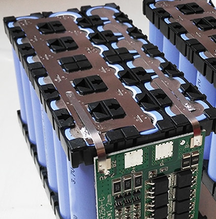

Si vous regardez l'image ci-dessous (c'est le second produit) :
Nous avons ici un produit mentionné 12V 15Ah.
Si je compte bien nous avons 18 batteries de 3.7V montées en série et parallèle.
En admettant que ce sont des 18650 de 3000mAh chacune, ça nous fera, quelque soit le montage utilisé (serie, parallèle, série/parallèle) :
3.7 x 3 x 18 / 12 = 16.6Ah sous 12V.
Le montage est cohérent et le produit n'est pas une arnaque, sauf si les batteries sont de la récup.
Le prix est de 106 euros pour 15Ah. Ça reste bien plus cher qu'une batterie gel de capacité équivalente, mais plus léger (peut-être) et sans doute plus simple à utiliser / maintenir.
Si je prends maintenant ton premier produit (batterie bleue), perso je m'y risquerais pas.

Je pars d'un principe simple : une batterie de 3.7V fournit... 3.7V. Ca revient au même que ma batterie Gel qui fournit entre 13.8V (et pas 12.6) et 10.8V, je la ramène de toutes façons à 12V pour comparer.
Quelque soit ton montage final avec ces différentes batteries, moi je le ramène à 12V pour comparer ce qui est comparable.
Tu préfères que je ramène le tout en Wh ?
3.7V x  3000mAh x 18 = 200Wh sous la tension que tu veux (argonaute monte à 22V par exemple et régule à 12V ensuite)
200Wh / 12V = 16.6Ah (ou 18Ah sous 11,1V).
Je voulais juste voir si c'était cohérent avec les 15Ah annoncés dans le descriptif.

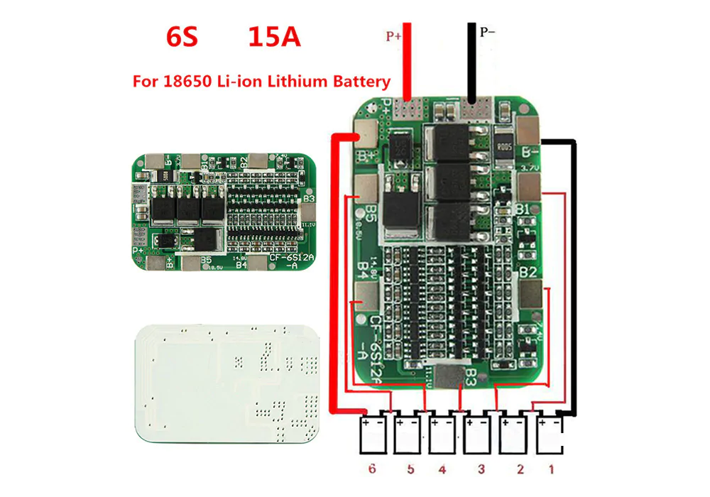

Je comprends mieux maintenant le montage de @Argonothe qui utilise des blocs de 6 cellules pour monter à 22,2V puis utilisation d'un régulateur pour sortir 12V constant jusqu'à décharge totale des batteries. C'est bien meilleur au niveau rendement.

Donc vaudrait mieux prendre pour le même prix une 24V 15Ah et rajouter un petit régulateur. Comme celle-ci.
Voir davantage
Oui.
Prenons le cas 1 :
36 cellules 3S12P = 11,1V nominal 30Ah
Pleine charge = 12,6V : tout va bien
Passage sous 10V : ça doit commencer à merder pour certains équipements
Cas 2 :
36 cellules toujours, mais 6S6P = 22,2V nominal 15Ah
Pleine charge 25,2V => avec le régulateur 12V tout va bien (mais la chûte de tension est forte et devra être dissipée, d'où quelques pertes)
Cellules proches de la décharge complète 19,2V => avec le régulateur 12V tout va bien.
Si on ramène l'ensemble sous 12V tu es donc normalement toujours à 30Ah (avec un peu de pertes dues au régulateur), mais avec une tension constante à 12V du début à la fin de la charge.

ouais moi c'est plutôt la dessus que je partirai  aussi. Liitokala est vraiment pas cher mais pas mal de tersonne qui créer des batterie achete chez eu et du coup dans les commentaire tu verra pas mal de gens qui teste leur batterie ce qui donne plus de confiance ( on est à 25ct/wh) ca qui reste quand même plus cher qu'on batterie plomb/gel (15ct/wh)
  Le 24/06/2019 à 14:20, Colmic a dit :
Oui.
Prenons le cas 1 :
Cas 2 :
Je viens de m'amuser à faire le calcul de combien on pourrait monter de cellules dans un contrepoids de 150mm de diamètre :
Résultat : 48 cellules. soient 44Ah sous 12V. A 50 grammes la cellule, ça fait environ 2,5kg.
L'assurance de tenir une nuit complète avec tout le matos dans un seul contrepoids de 150mm de diamètre, 75mm d'épaisseur et 2,5/3kg.
Alors, qui a une imprimante 3D pour faire ça ?
Voir davantage
Faut pas oublier de rajouter le régulateur et le BMS qui vas gérer tout ca, comme ca t’a un truc tout intégré.tu peut faire une 4s6P avec tes 48 cellule, tu sera plus proche des 12v.  Par contre faut avoir le matos pour la soudure par point.
  Le 24/06/2019 à 16:44, dragonlost a dit :
Voir davantage
Oui oui bien sûr avec les BMS et le régulateur, le tout monté non plus en fagot rectangles mais en rond.
En revanche le soucis du 4S c'est qu'à charge faible (3.2V) t'as plus que 12.8V, ce qui n'est pas assez pour réguler à 12V. Faut au moins 3V d'écart normalement.
Et si tu régules pas, t'as 14.8V à pleine charge, ce qui est peut-être un peu élevé pour certains matos ?
En fait l'idée ça serait de trouver un chinois pour nous faire ça sur commande. On lui fait les plans du bouzin, il nous fait le truc.
Et on passe une commande groupée en faisant passer le message ici et en face. Ya moyen de trouver 20 astrams intéressés non ?
Ensuite on fait réaliser à l'imprimante 3D le contrepoids en lui-même, ça, ça peut être fait ici.
Et enfin, on se monte une petite SCI pour revendre tout ça dans le monde entier :D
Bon faut vite que je dépose le brevet :D

Voici le BMS que j'utilise (qui se place pile poil sur 6 batteries 😉 c'est la même taille)
J'avais toujours 12 V en fin de test (comme l'a remarqué Colmic) j'ai fait le choix de passer de 24V à 12 V d'une part pour avoir un meilleur rendement, mais aussi pour toujours avoir 12V enfin de charge, ce qui n'est pas le cas si on choisi une solution à 3S voir 4S même si mon régulateur se contente d'1V de différence entre l'entrée et la sortie, c'est généralement 3V voir plus qu'il faut.
Bon demain je reçois les connecteurs commandés en chine qui évitent d'avoir à souder et je vais imprimer les boîtiers , ah oui j'ai fait aussi ce choix, car utilisant des batteries de récupération, il me faut pouvoir les changer facilement.
Donc avec 18 batteries de 2400 A/h je devrais avoir l'autonomie que je recherche branchées sur 3 BMS eux-mêmes branchés en // sur le convertisseur/régulateur j'aurais pu aussi faire un montage 6S3P à voir.
Voici le premier montage (je sais c'est le bordel) mais ça fonctionne 🙂 la monture est branchée avec une prise allume cigare et je prévois d'ajouter une prise usb au cas ou.
Le test de charge est en cours et c'est plutôt rapide, vu que j'étais à 6% en début de rédaction de ce post et que la je suis à 63%
Donc en résumé, j'ai choisi une solution avec 18 *18650 de récup et 3 BMS de 6S et 15 A , on doit pouvoir utiliser un seul BMS avec des 18650 neuves et bien appairées avec un régulateur/convertisseur de 300W 12A à chaque fois j'ai prévu de la marge pour les composants (les caractéristiques indiquées sont souvent supérieures à la réalité)
Les BMS m'ont coûtés une dizaine € frais de port inclus en jouant sur les promos de gearbest et le régulateur un peu plus de 5€ frais de port inclus.
Je posterai la suite au fur et à mesure de l'avancement de mon test avec la liste des composants etc.

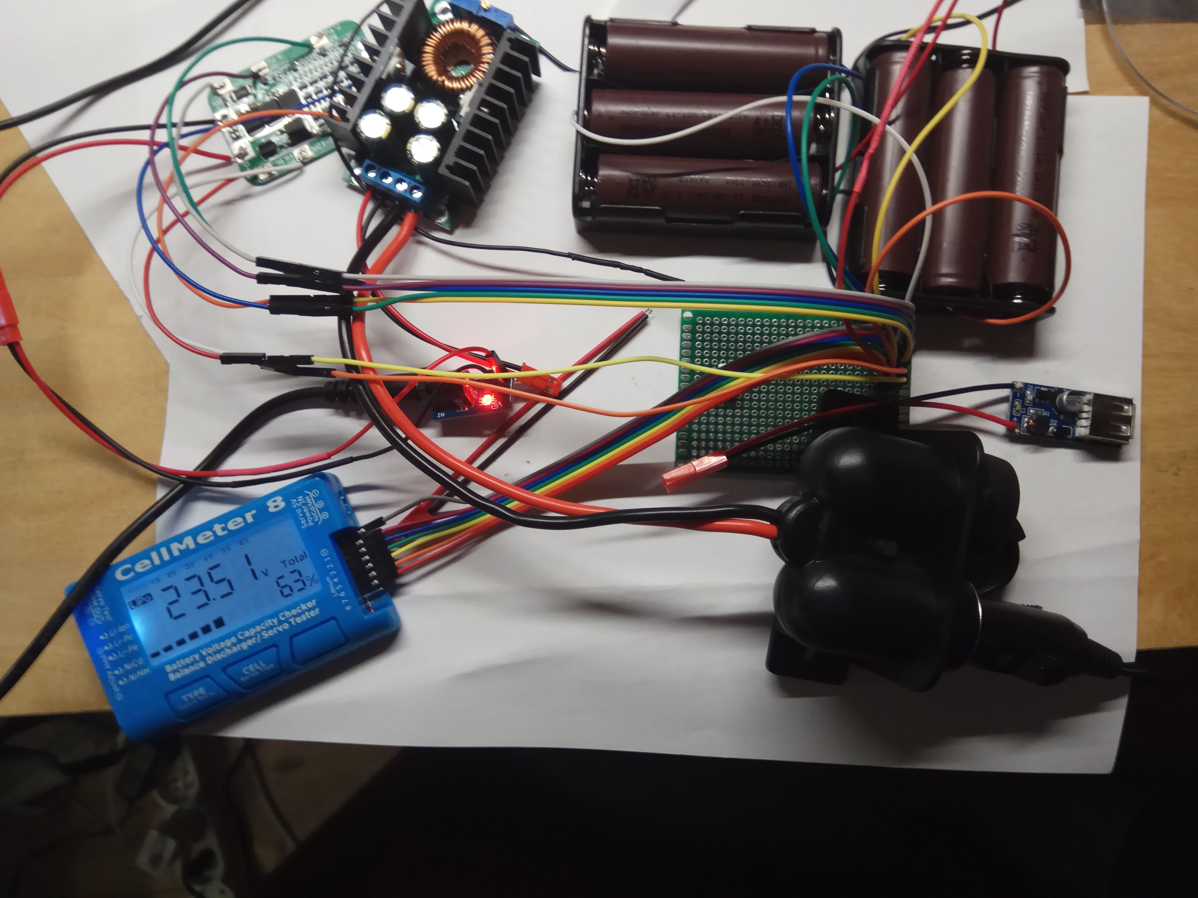

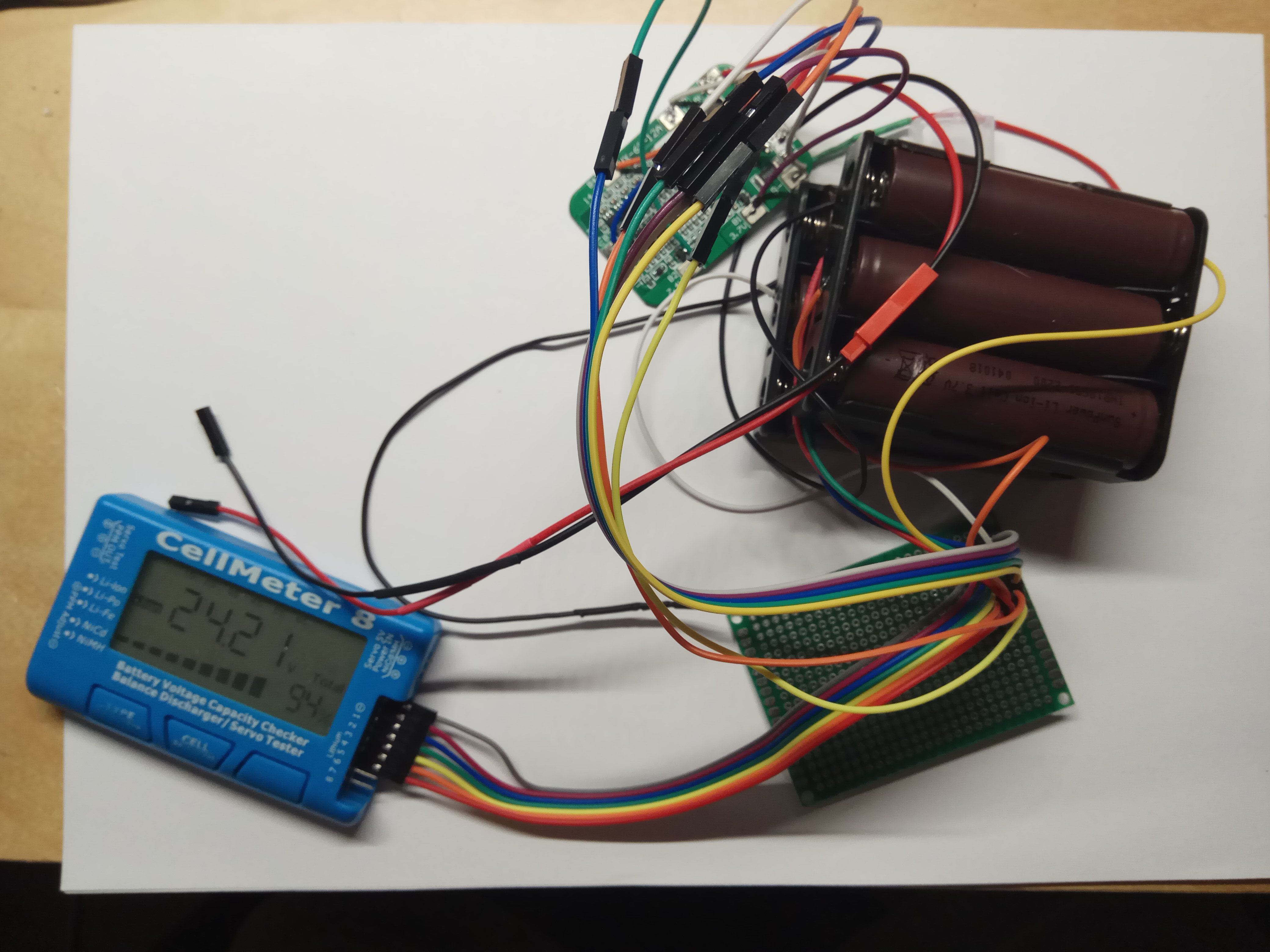

Bon résultat des tests, toujours avec 6 *18650 de 2200 A/h avec une charge à 94% le BMS coupe au bout de 15 minutes avec le pelletier + ventilateur qui tirent environ 60w, sauf que lorsque je rallume le BMS la charge restante repasse à plus de 60% et si je fais une décharge lente, juste avec le ventilateur, sans le pelletier au bout de dix minutes je suis  toujours au environ de 60%.... Rien d'étonnant l'autonomie n'est pas la même en décharge rapide qu'en décharge lente 😉
Comme le pelletier demande environ 6A ce qui est supérieur au nombre d'A/h que fourni mon ensemble de batteries montées juste en 6S  (le voyant du régulateur passe au rouge alors qu'il est bleu en décharge lente) la décharge est très rapide.  Ce n'est pas un véritable problème dans le cas ou la demande est ponctuelle comme un déplacement rapide de la monture, mais va devenir rapidement problématique dans le cas d'une caméra refroidie par exemple.
La solution me semble être de monter en // les batteries ou les ensembles batterie + BMS (cf post précédent) pour avoir un nombre d'A/h supérieur à la consommation max du setup pour garantir une décharge lente donc maximiser l'autonomie. Le mieux serait de connaître la capacité en Coulomb des batterie (1C=1A/s) mais bon avec des batteries de récup ce n'est pas simple à connaître et cette valeur est rarement fournie par les constructeurs lol ce serait trop simple pour le consommateur de comparer les batteries entre elles 😉
Je recharge les  batteries et ajoute un voltmètre et ampèremètre au circuit, et refait un test pour connaître le nombre d'ampère demandés soit par la monture, soit par le pelletier... Si j'ai le temps je ferais un test ce soir avec un montage en 3S2P sans régulateur de tension pour voir ce que ça donne...
Pas encore reçu mes connecteurs donc je ne pourrai pas tester avec un montage en //  avec  environ 7,4 A/h au lieu des 2,2 fournis par mon montage actuel, je prévoyais 18 batteries, peut être que je vais devoir passer à 24 🙂
 @Colmic avec 48*18650 ça devrait le faire
Suite au prochain épisode...
suite...

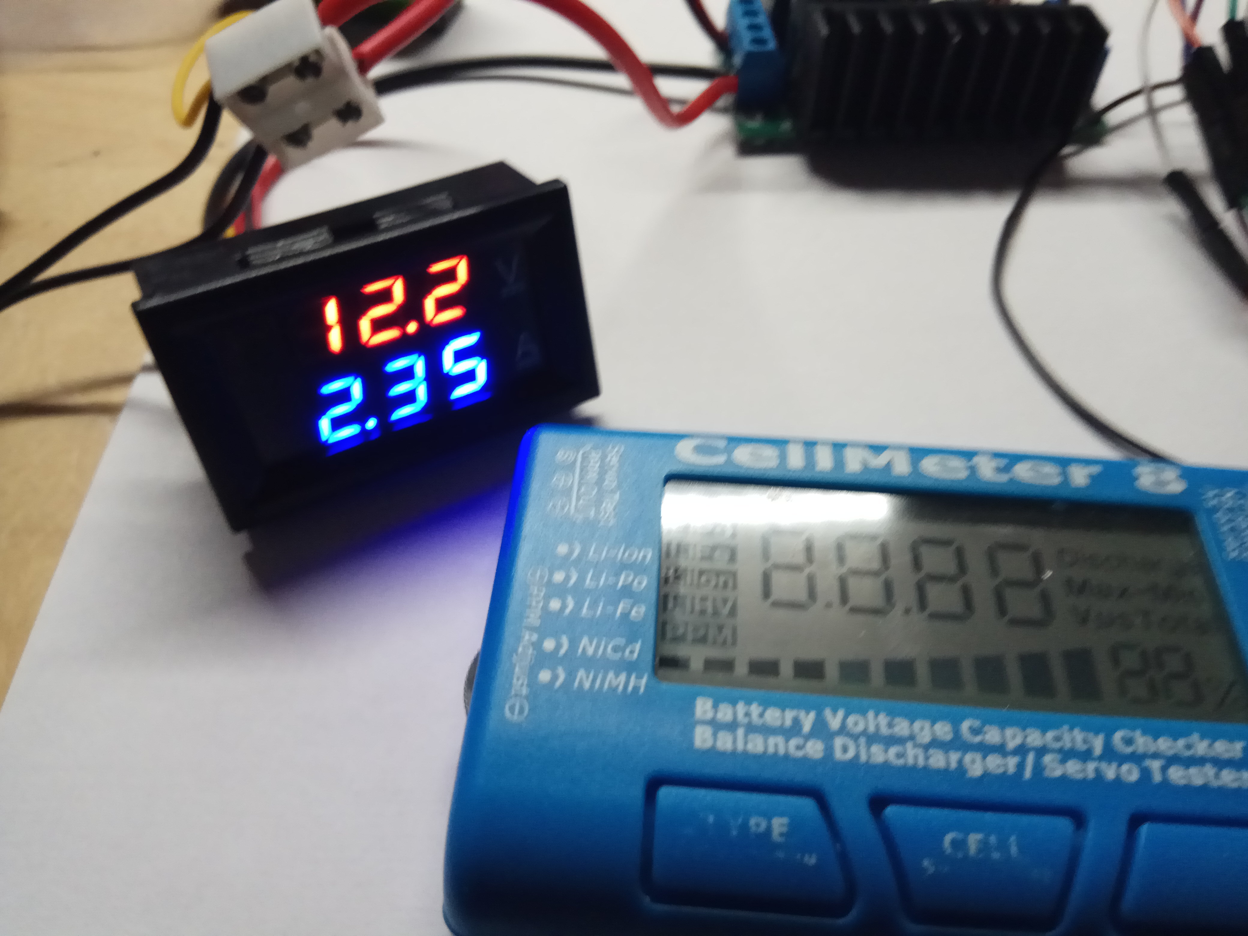

Bon le pelletier donné pour 60 W prend 2,35 A avec le ventilateur (qui en prend  seul 0,48 A) dans ce cas avec 6 batteries j'ai 15 minutes d'autonomie en décharge rapide, ensuite si je laisse juste le ventilo (0.48 A) la charge repasse à 60% et j'ai plusieurs heures avant la décharge complète. Donc prochain test avec 18 ou 24 *18650
Pour info le suivi d'une cible avec AZeq6 est à 0,84 A  plus assez de ju pour faire un déplacement rapide il me restait - de 20% de charge...  ça a coupé à 3A lol, j'aurai du réduire la vitesse de déplacement qui était au max 😉
Je verrai mardi ou mercredi avec un montage avec 18 batteries en configuration réelle, avec de bonnes soudures et pas un montage fait à l'arrache comme celui en photo 😉
A suivre...
