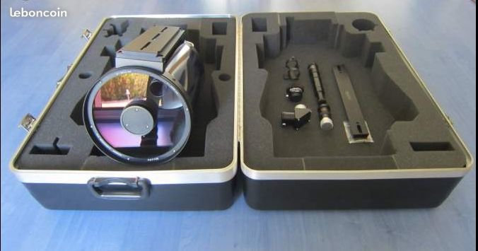

En cherchant encore j'ai vu un Mead 203mm LX200 (d'occasion), est-ce bien pour le ciel profond ?
J'ai pu comprendre que les SC était de très bon qualité visuel et pour l'astrophoto, c'est donc un bon compromis.
 voici l'annonce :
image-galerie-0
Tube Telescope Meade 8" LX200 & LOSMANDY & VIXEN
800 €
11/05/2019 à 12h06
Description
VENTE DE MATERIEL D'ASTRONOMIE D'OCCASION PAR PARTICULIER.
Je vends un TUBE OPTIQUE de MEADE, un OTA, au format 8". La valise renforcée visible dans l'annonce fait partie de la vente.
Avec le tube optique je fournis en standard un adaptateur ( queue d'aronde ) au format LOSMANDY de la société Brighstar ET un adaptateur au format VIXEN de la société ADM.
Remarque : l'adaptateur Vixen est non monté, ce qui permet ou le démontage par l'acheteur de la barre Losmandy ou la FIXATION SUPPLEMENTAIRE de l'autre côté du tube du telescope ( solution que je trouve très polyvalente ).
Le tube optique est en excellent état. Il n'y a que quelques grains de poussière. Il n'a jamais servi sur le terrain, en dehors de quelques tests. Il est donc en parfait état. J'engage l'acheteur a venir vérifier par lui même.
Le STARTER KIT fourni avec : adaptateur arrière pour la sortie du tube Meade ( 1,25" ) + Miroir à 90° ( 1,25" ) + Oculaire Celestron 25mm ( 1,25" ) + chercheur 6x30 et le support de fixation du chercheur ( ensemble de ce kit dans un ETAT NEUF, car jamais utilisé )
Disponible à Forbach à 60 km de 57000 Metz. Aucun envoi.
Le lot peut être dissocié. Faire alors une proposition de prix pour les éléments.
Il vent le télescope sans monture, par conséquent je devrai acheter quelle monture ? ( Pas trop chère, mais assez bien et sans GoTo)

Salut Ben, bienvenue :)
Elle craint ta petite annonce, non pas que le prix ne soit pas bon mais il manque la monture c'est à dire un achat complémentaire +/- 1000 euro à ajouter (moins si occas, mais bon on dépasse nettement le budget dans tous les cas).

Oui mais non. Pour la photo planétaire c'est un bon compris, pour la photo ciel profond c'est pas bon du tout (ou alors avec du matos spécifique et une grosse expérience sous le coude).

Le télescope pèse 6,7kg, une eq5 suffit je pense.
Mais concrètement (sans parler astrophoto) est-ce que ce Mead est bien pour le ciel profond, peut-on voir déjà de jolies choses ? Et sinon ce télescope est bien ?
 En vous remerciant,
La charge maximum pour astrophoto d'une eq5 c'est  7kg donc ça ne suffit pas c'est HEQ5 minimum, du coup mettre 800e dans ce meade + 350 dans une neq5 pour faire du visuel c'est dommage de passer à côté de quelque chose de beaucoup plus adapté pour le visuel du ciel profond. D'ailleurs 2000 de focal c'est pas trop spécialisé dans le CP
Mais même si cela n’est pas spécialisé pour le CP (avec mon budget il n’y a pas beaucoup mieux) il est tout de même bien. De ce que j’ai compris il est assez polyvalent avec de la qualité. Et puis le focale peut être augmenter avec des accessoires
