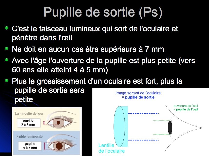

Bonsoir, ce qu'il faut prendre en compte c'est la Pupille de sortie (Ps).
Le grossissement normal est atteint pour une Ps d'environ 1 mm.
A cette valeur, un observateur utilise la  capacité de résolution optimale du  télescope.
Grossissement normal  = Diamètre  / 1 mm
Ex : pour un Newton 150 / 750
750 / 150 = 5 mm
Le grossissement optimal ou « résolvant » de cet  instrument est atteint avec un oculaire  de 5 mm de focale.
La Ps détermine également le grossissement  minimum d'un instrument.
Gmin  = Ouverture (mm) / 7 mm
Gmin  = 150 / 7 ≈ 21 fois
750 / 21 ≈ 35 mm
Le grossissement mini de cet instrument est atteint avec un oculaire de 35 mm de focale. Dans cet exemple si l'observateur approche de 60 ans, il faudra plutôt diviser l'ouverture par 5 mm. Ce qui nous donne un oculaire de 25 mm de focale.
Donc la bonne taille d'un oculaire dépend du tube bien sûr mais aussi de l'âge du capitaine.
Regarde de ce côté, j'en parle aussi:

Oui il faut prendre en compte la pupille de sortie pour le choix des oculaires c'est plus judicieux que de raisonner en terme de grossissement (enfin selon moi).
En revanche je ne comprends pas très bien ce qu'est le "grossissement normal", par contre je connais bien le grossissement résolvant c'est le grossissement minimum qui permet à l'oeil humain de "voir" la résolution maximale théorique de l'instrument selon le critère de Rayleigh: Gr = A x D/2.3 où A = acuité visuelle de l'observateur en arcmin et D le diamètre de l'instrument (si besoin je peux le démontrer). Grossir au delà du grossissement résolvant n'apportait pas plus de détail du moins en théorie.
On admet qu'avec une acuité visuelle exceptionnelle (vision 10/10) de 1 arcmin le grossissement résolvant sera D/2 mais la nuit notre acuité visuelle en prend un coup et si l'on compte plutot 5 arcmin alors G = 2.5 x D.
Ex: pour un Newton de de 150 / 750
Pour une acuité de 2 arcmin, Gr = D = 150
L'oculaire correspondant : 750/150 = 5mm
Pour une acuité de 5 arcmin, Gr = 2.5 x D = 2.5 x 150 = 375
L'oculaire correspondant : 750/375 = 2mm
Par convention je sais que l'on prendra bien 2 arcmin :)
http://www.brayebrookobservatory.org/BrayObsWebSite/HOMEPAGE/forum/highmagnifications.html
Le 25/07/2019 à 22:43, Larbucen a dit :
Oui tout à fait il faut utiliser judicieusement la formule.
Enfin il manque le grossissement dit "maximal" celui qui exploite à la limite la résolution de nos yeux. Pour celà le pinceau lumineux touchant l'iris ne doit pas dépasser 0.4mm, au delà la diffraction prend le dessus (petite ouverture) et la résolution se dégrade par conséquent : Gmax = 2.5 x D
