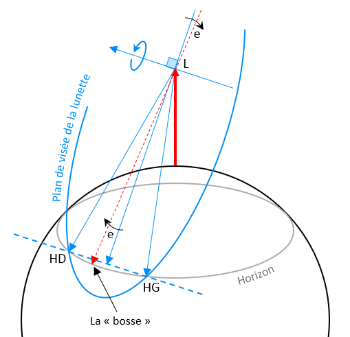

En fait lorsque qu'on tourne la lunette celle ci est contrainte de rester sur un plan dont l'axe est différent de la verticalité du lieu alors que nos yeux ne font que suivre la ligne d'horizon et voient donc en permanence la "bosse" :)
PS: j'ai prolongé le plan de visée de la lunette cette fois ci pour mieux rendre compte de la fameuse bosse, on voit que ces plans s'intersectent en HD et HG ici. A un moment donnée en tournant la lunette du point HD vers le point HG l'horizon réel se met à monter jusqu'au point culiminant exactement à mi distance entre ces 2 points. L'angle "e" est alors l'angle formé entre l'axe de visée de la lunette (le centre du réticule) et le point culminant de l'horizon réel.  J'espère cette fois ci avoir dévoilé un peu du secret de la machine diabolique inventée par Toutiet (il confirme ?) :)

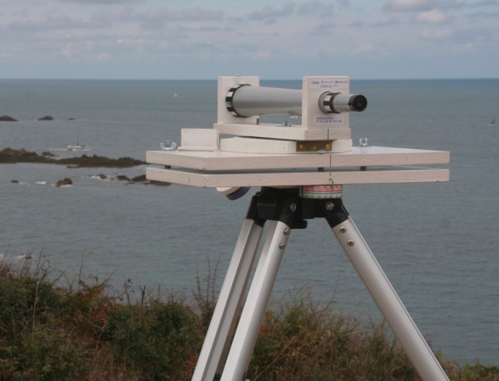

Mon "géosphéromètre" est "étudié pour" et dispose de dispositifs de réglage séparés pour chacune des visées, droite et gauche.
Sur la photo ci-dessous, on voit les trois réglages constituant un angle de 90° (pour des besoins d'indépendance).  Deux vis et "écrous papillon", le troisième, vis et tambour gradué de réglage et de mesure de la flèche.392561281_Capturedecran2019-08-31a17_00_12.png.596e667cfc51349fd50261a51f643d8a.png

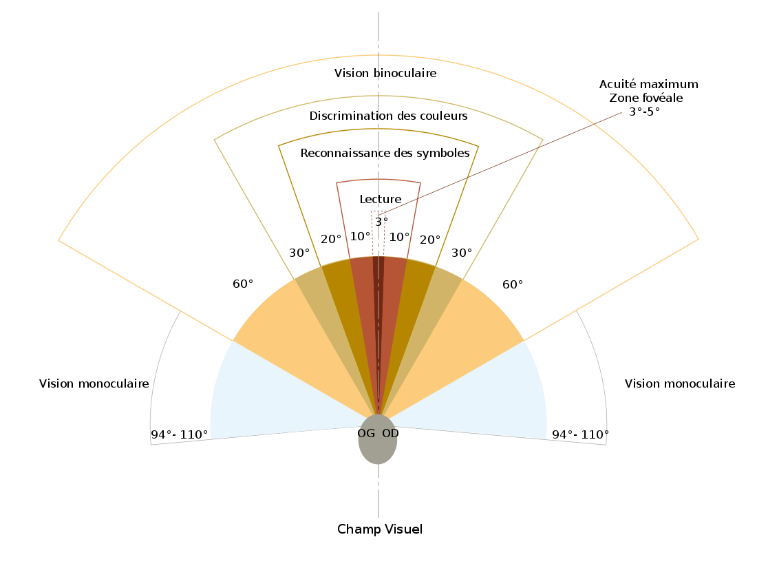

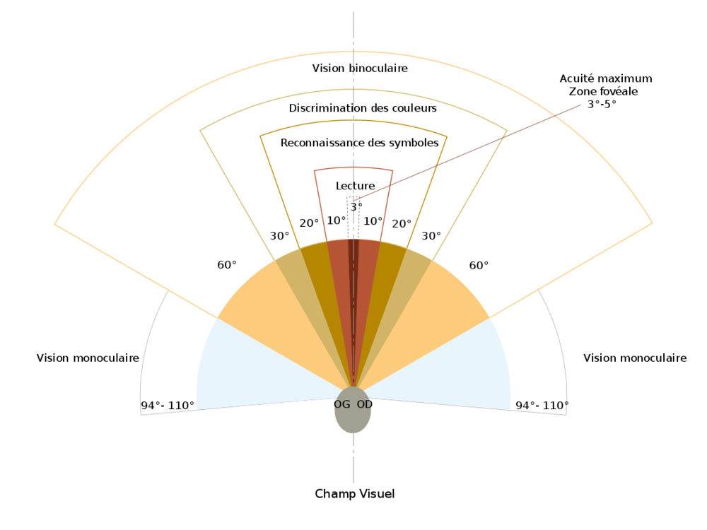

Le "champ latéral global de 90° " que tu as cité jeudi dernier à 12h14 correspond-il aux 120° en vision binoculaire de ce diagramme ?
Si oui, passer de 90° à 120° peut-il modifier de façon significative ton résultat ? (je ne le pense pas)
Les deux zones de vision monoculaire peuvent-elles avoir une influence sur notre vision de l'horizon ? Les appareils photographiques doivent en être dépourvus, à moins que quelques photographes ou cinéastes de génie aient essayé d'en tenir compte en trafiquant leur matériel pour augmenter l'impression de réalisme (j'en doute fortement; je sais que Kubrick avait refusé tout éclairage artificiel pour Barry Lyndon, mais c'était bien sûr pour les couleurs, pas pour la vision de l'horizon).
Comprends pas trop ta question... Que veux-tu dire par :
"Le "champ latéral global de 90° " que tu as cité jeudi dernier à 12h14 correspond-il aux 120° en vision binoculaire de ce diagramme ?
Pourquoi veux-tu passer de 90 ° à 120° ? Pour quoi faire ?
Qu'entends-tu par "deux zônes de vision monoculaire" ?
Etc... ?!?!
