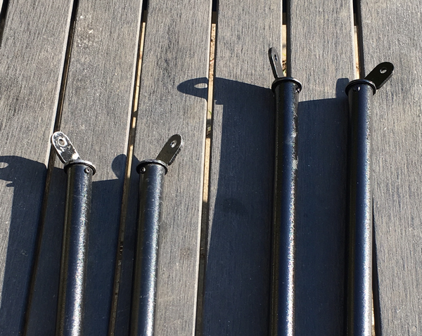

- Ne pas massacrer l'instrument. J'ai donc acheté au support ES (Bresser) des tubes supplémentaires. Ils sont facturés 80€.
J'ai désormais 2 jeux de tubes donc.
Les tubes se bricolent assez facilement avec un étau / un tournevis / une scie à métaux.
En pratique il suffit de les raccourcir de 80mm pour passer la maxbright.
A gauche les tubes raccourcis et remontés :
On profite ainsi du maximum du coulant 31,75 avec les Pano 24.

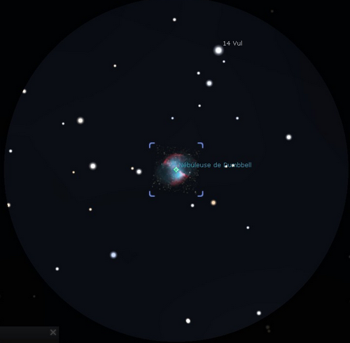

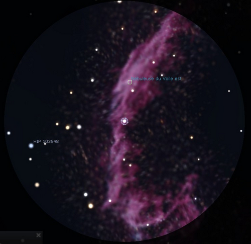

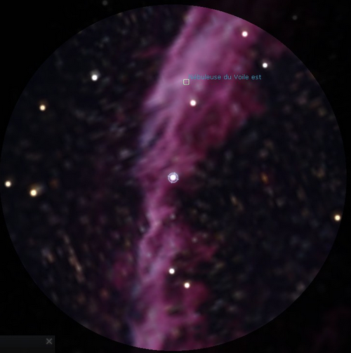

Voici une simulation du gain de champ sur Stellarium : AVANT / APRES
Ce que ne montre pas la simulation c'est le gain de lumière. On gagne 1.7x sur la pupille de sortie.
  image.png.6c4df27bd8b57cad641c864f8fbb994b.png  image.png.71081dbf63ce6c8dda9635e29812af3a.png

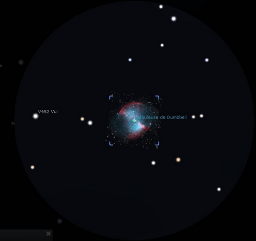

Et avec le filtre OIII j'ai pu faire les dentelles en banlieue Parisienne.
Je suis en bordure de zone rouge (entre paris et Chartres)
La petite dentelle occupe tout le champ. On a un max de lumière. C'est là que ça paye vraiment.
Bon évidemment c'est pas les Cévènnes. Mais les 2 dentelles sont bien là.
AVANT / APRES.
image.png.eb55ce54563c5ac9bb09af8bb449b2ac.png   image.png.5e39b320534d4be49a29518cdd2b999b.png

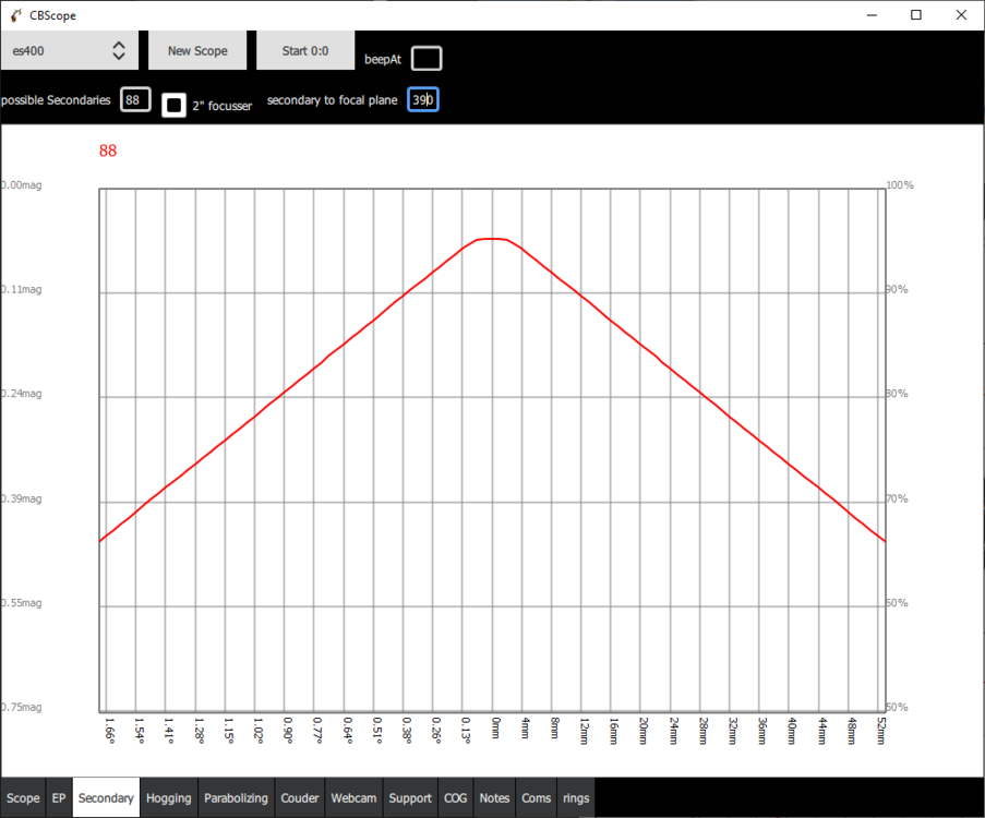

Par contre quand vous raccourcissez le tube, si vous ne mettez pas un secondaire plus gros le champ de pleine lumière en prends un coup non ?
Fred
Sur un ES300, passer a des tubes carbon n'apportera rien... Bon, le look peut etre.. mais bon, c'est pas comme si l'ES etait super stylé!

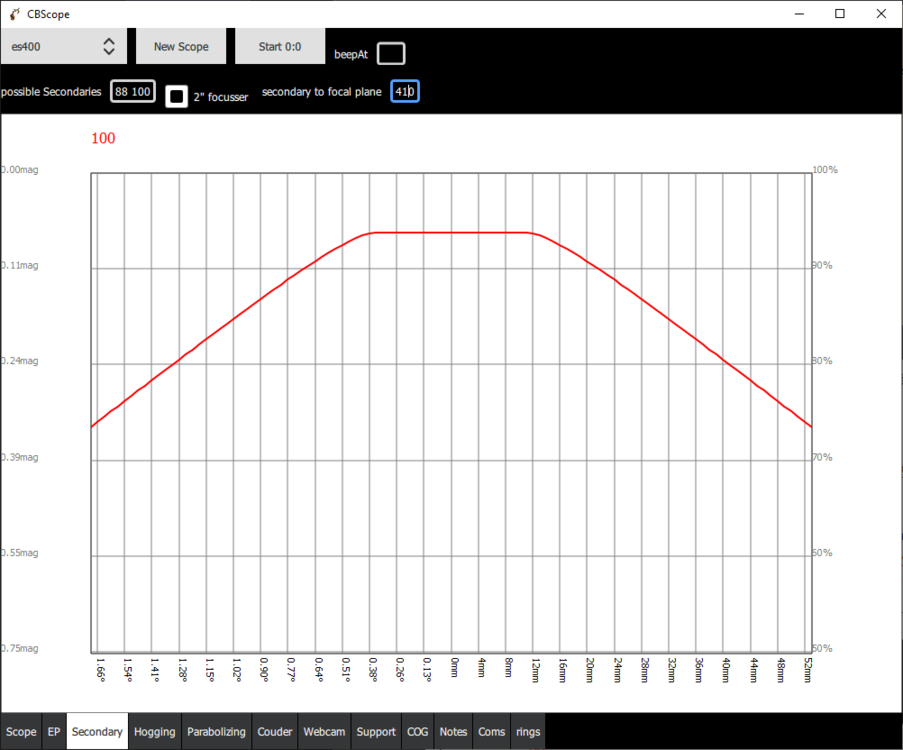

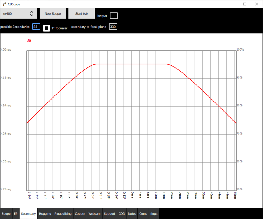

Si on racourci les tubes, il faut effectivement, augementer le secondaire...
sur l'ES 400, le secondaire fait 88mm... la distance entre le primaire et le plan focal est d'environ 33cm. Voici la coube de luminositée...
Si in réduit la taille de tubes de 6cm. On tombe sur la 2emme courbe... Presque plus de champ 100% illuminé...
Donc, pour réduir la longeur du bouzin de 8cm, il faudrait au moins passer a un secondaire de 100 (dernière courbe)
My 2 cents... Cyrille
