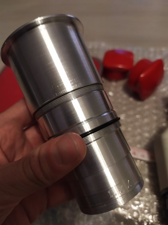

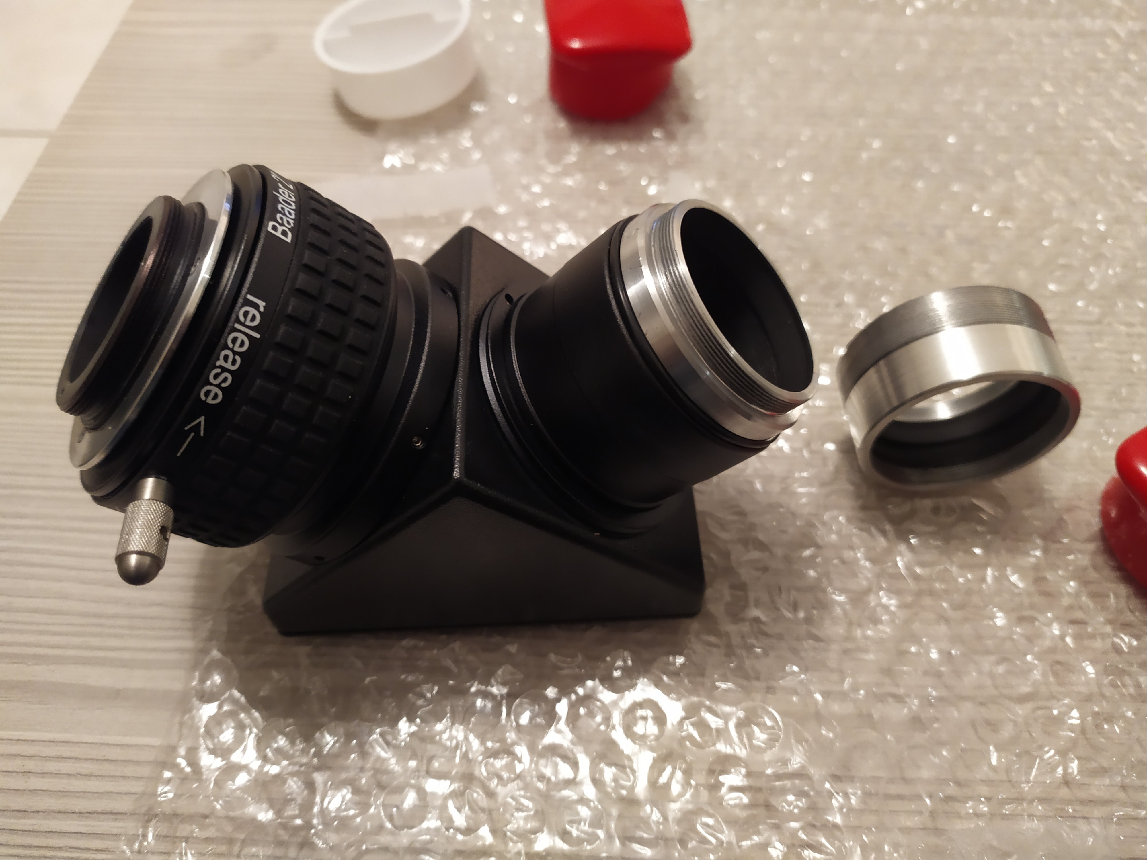

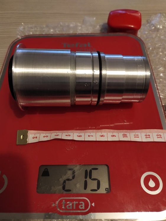

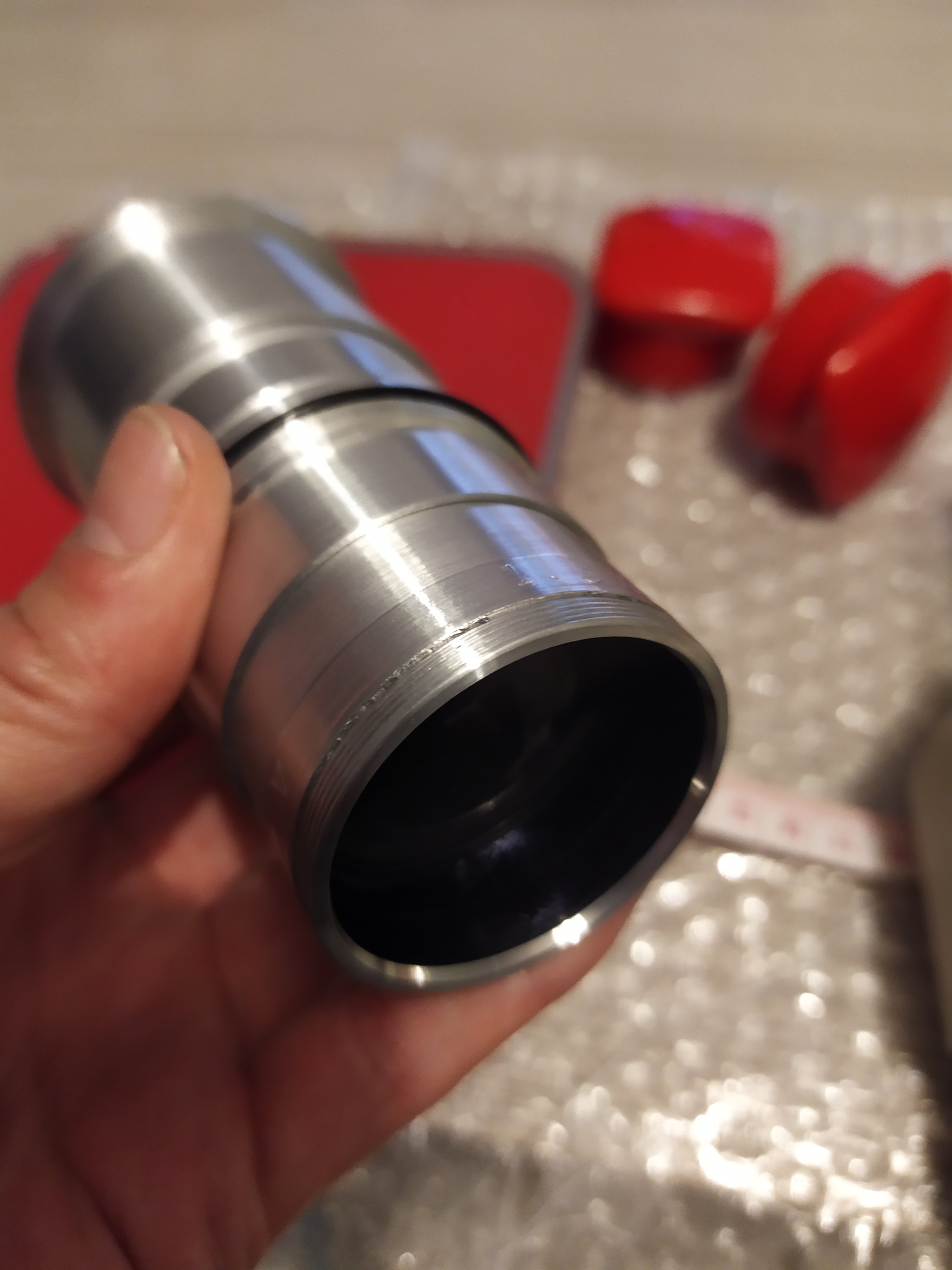

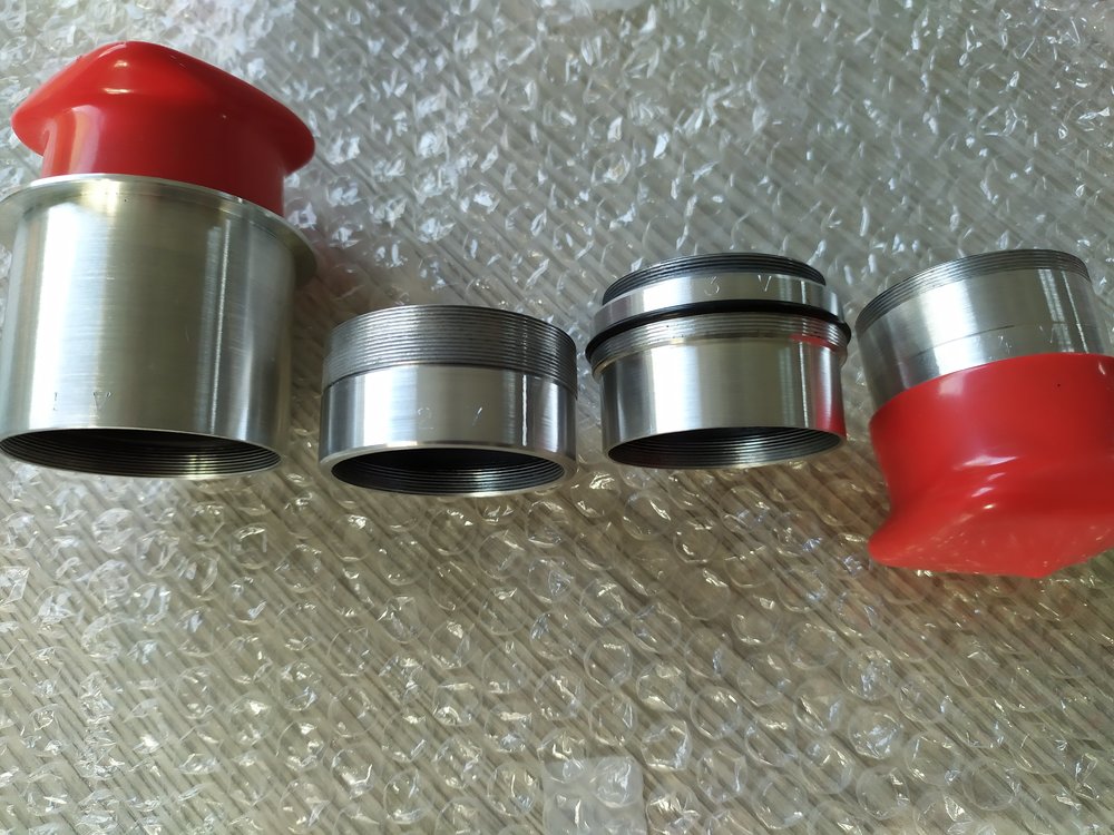

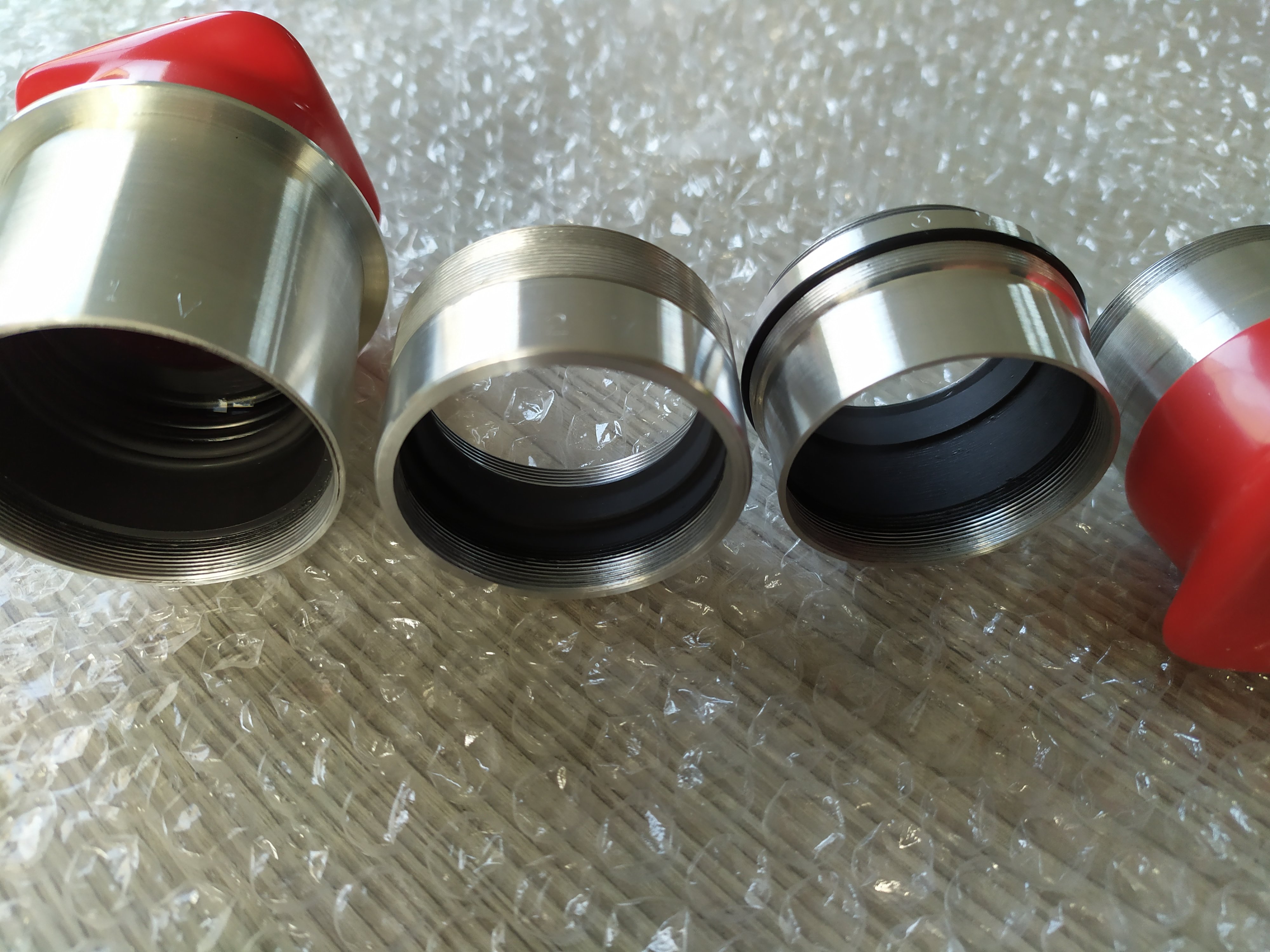

Bonjour Patrice,
Je vais pouvoir te répondre cela faisait un moment que je zieutai sur ce matos pour mettre une bino sur ma lunette et mon dob. l'OCA est fraîchement arrivé hier. Le délai est de trois semaines entre la commande et la réception, celui choisi est le modèle B1 qui correspond au gros OCA, facteur de 1.3X. Pour le prix de vente c'est 349$ + 55$ de port puis on ajoute exactement 106 euros de douane, TVA et taxe dont on ne sait pas comment la poste choisit le taux 😂, le prix est donc similaire a un paracorr. Le "bidule" ( chère le bidule quand même) ressemble a une "Barlow" pardon si je froisse les fins connaisseurs d'optique 😁. Il pèse 210gr et fait environ 11cm de long c'est un peu moins gros qu'une powermate. la réalisation est vraiment de très bonne qualité, je peux également confirmé ce que lyl avait pu observer sur le sien tout est usiné proprement dans un alliage léger, peux être de l'aluminium? Pour le montage, il faut suivre les instructions du site où demandé a Mr Siebert ( au passage merci a lyl pour les explications) les vidéos sont bien faite. Le mien se décompose en 4 morceaux + 1 bague de liaison ( voir photo), tous identifiés avec un chiffre et une flèche pour le sens de montage. La photo sur la balance représente le montage Dobson en haut une bague T2 permet de le fixer directement sur la bino. Pour le montage en mode renvoi coudé/lunette celui-ci est différent (voir photo du renvoi coudé). On peut moyennant finance ( 200$) racheter un facteur différent et le visser a la place de celui acheter ( partie 4). J'attends une éclaircie pour tester tout cela.
Damien
Modifié par pancho61

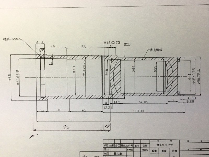

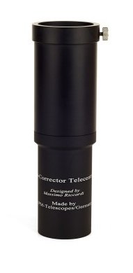

Bonjour pour complémenter le message de Damien à propos des OCA de Siebert.
Il existe en Europe, en un seul grossissement, la "barlow" APM comacorr de Philip Keller
c'est une télécentrique x1.5 comacorr, calculée à f/4 compatible f/3 (j'ai demandé à Markus), c'est l'évolution de la x2.7 en 1"1/4 qui avait été demandée à Gerd Düring pour les newton f/4
démontable pour servir d'OCA (court ceci-dit...)
M48x0.75 femelle au dessus du deuxième doublet, M54x0.75 mâle en externe : procure 95mm au-dessus de la dévissée.
30mm de diamètre 100% illuminé, 44mm corrigé.
etc.
Détails ici https://www.apm-telescopes.de/en/optical-accessories/barlow-lenses/2-barlow-lenses/apm-2-inch-coma-correcting-telecentric-1.5x-barlow.html

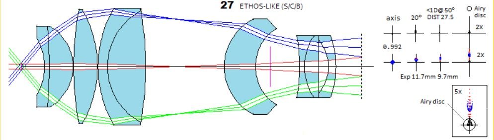

Sans vouloir critiquer paracorr outre mesure, il faut quand même rappeler qu'un Ethos c'est pas fait pour descendre sous f/4 et donc => f/3.5 pour le miroir d'un gros dob avec paracorr.
Perte de correction de l'excellent parracorr pour  [f/4 -> f3]. A f/3 la perte de contraste est certaine : des spots RMS à 70% du disque c'est très juste. Mais c'est surtout derrière l'oculaire qui doit traiter la correction sous f/5.
Ci-dessous disque d'Airy à 656nm ( 3.2, 2.8, 2.4 um )
Note : ethos 21 + paracorr + dob f/3 ->  field stop à 18,15mm du centre. Seulement 76° correctement corrigé en arrivée à l'oculaire, à voir comment ça se comporte en contraste/résolution ensuite
Pour information : du plus grand au plus petit :p
