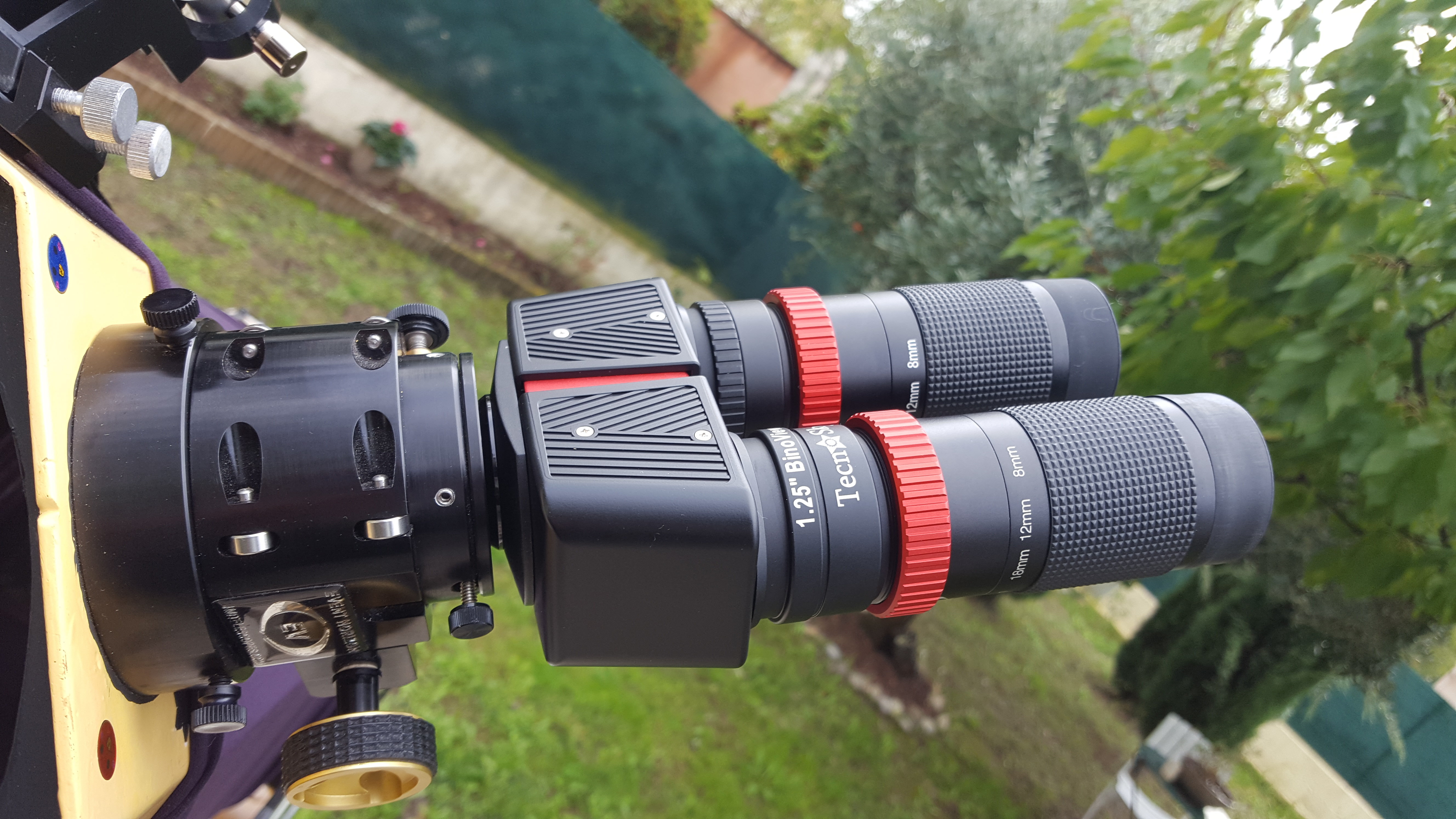

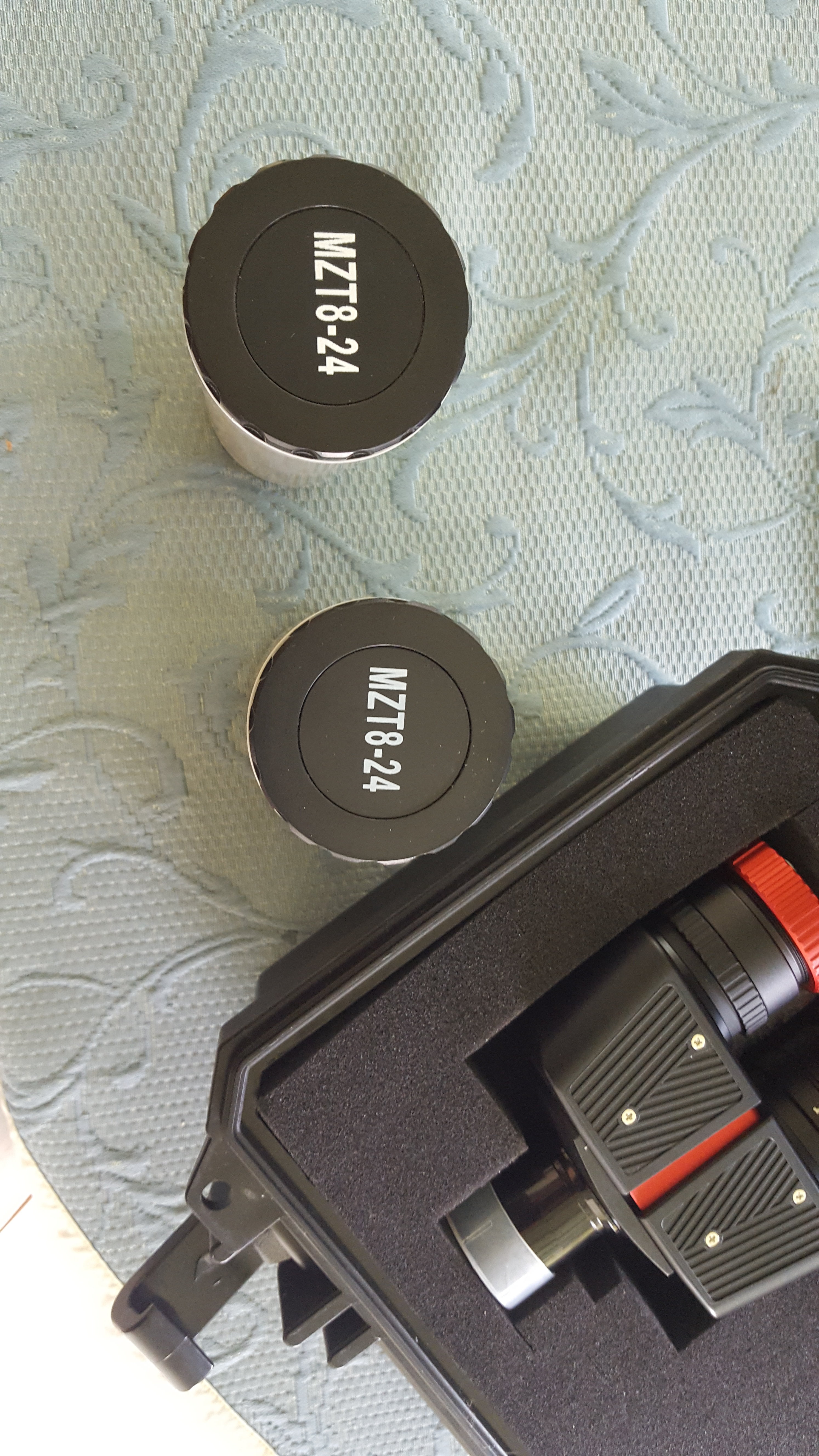

Bonjour ,j ai reçu ma binoculaire Tecnosky. Ha ben super sur mon Strock-254 ! Alors je me suis racheter un petit zoom MZT8-24 (le premier dizaines d'années).Wahou c'est impeccable! y a pas de problème d utiliser les zooms, pour moi.
Oui il y a des reflets dans le commencement du réglage,et la fin(réglage) pour mes yeux 👀 c est nicke.l,Quand je change la position(pupilles) de mes deux yeux c est pareil avec un oculaire(mono).
Super que ça marche!  moi je n'aurais pas osé avec 2 zooms de 10 ans d’écart.
Le monde appartient au téméraires. 😀
Pour les reflets, il y en a mais en fait en bino on s'en fout parce que le cerveau se concentre sur l'objet de l'observation, on est moins perturbé qu'en mono avec la turbulence ou les reflets ou toute autre cause qui pourrait nous distraire.
En mono ce serait inacceptable, on bino ça ne me gêne quasiment pas.
