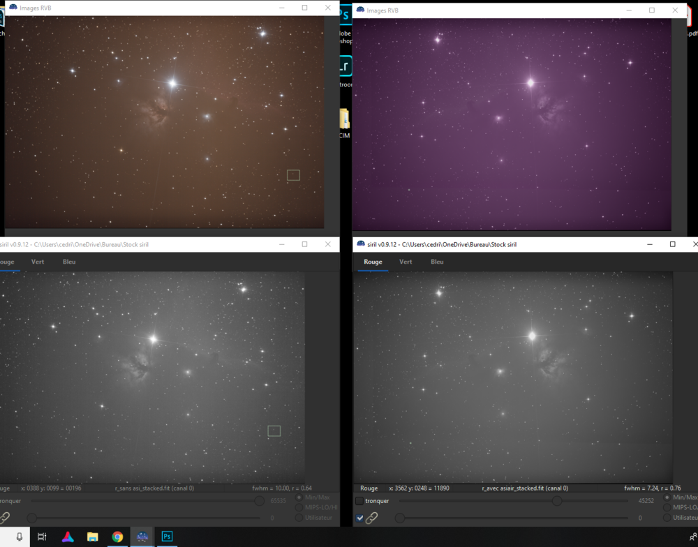

bonjour a tous je me tourne vers vous pour un problème de dématriçage.
A gauche un dématriçage d'un .CR2 canon 6DII, a droite un FIT issu d'un boitier asiair (ZWO) avec un 6DII. j'ai essayé diffrente matrice et de cocher ou décocher le sens de lecture de siril soit le brute est vert soit il est violet.
84028696_162519725169991_5922712020888584192_n.png?_nc_cat=106&_nc_ohc=sigfqF5xPiAAX82yanQ&_nc_ht=scontent-mrs2-2.xx&oh=ff9357af828766009d6f70470e636b20&oe=5ED28145
Si vous avez une piste pour que je puis résoudre ce problème je suis preneur!

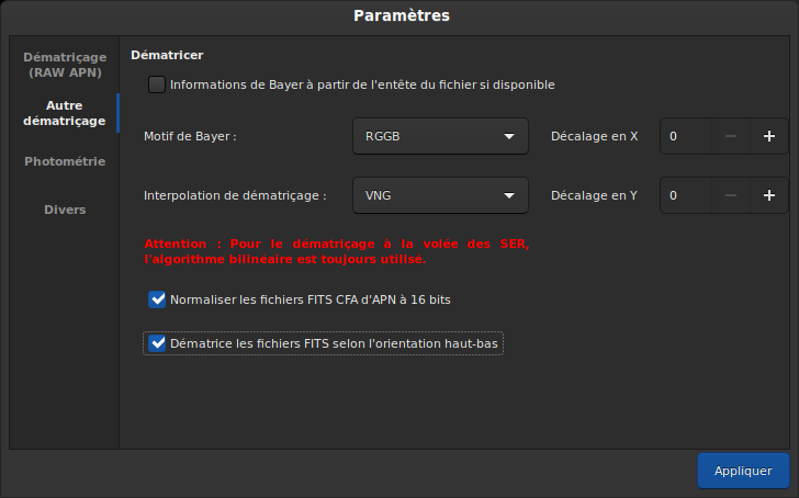

Oui. Quand on a un FITS obtenu par un logiciel tiers, il faut dans 90% des cas aller décocher et cocher deux cases.

Du coup je sort violet sur le brut comment je peut rattraper cela?
Share this post
Link to post
Share on other sites
En changeant les paramètres que j'ai montré, ca doit changer la couleur de sortie étant donné que ca ne dématrice plus de la même manière.

est ce que je peut te donner un fit parce que j'ai beau essayer les parametres a part vert ou violet sa donne rien
Share this post
Link to post
Vert c'est généralement correct.
