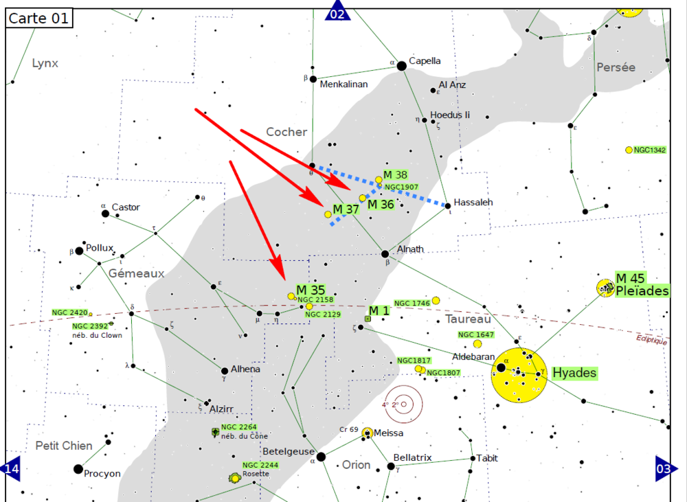

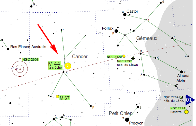

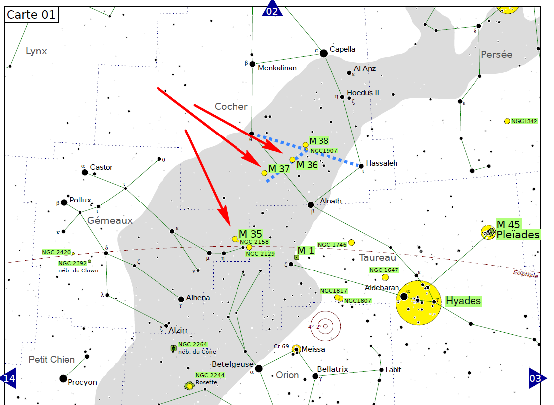

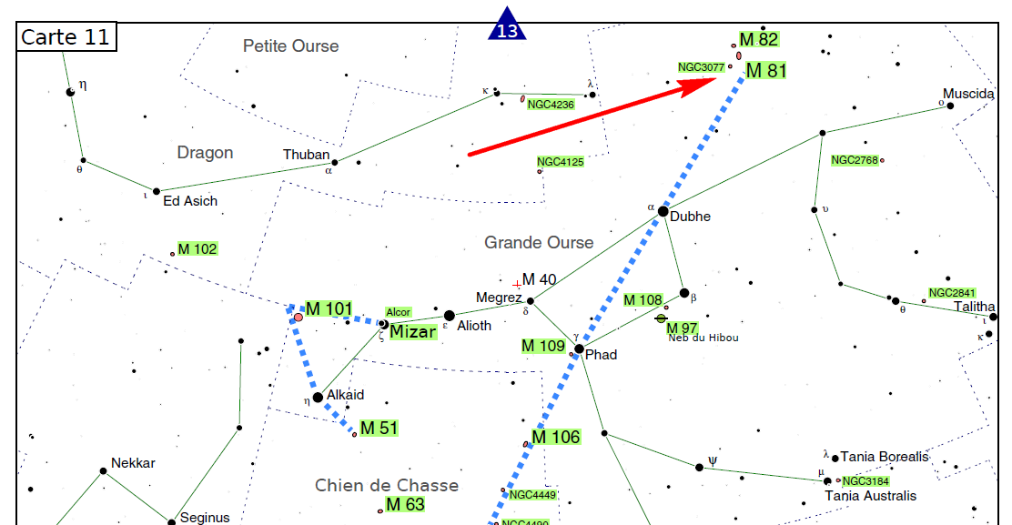

Pour les cibles, le lien que t'a donné Foldedol est très bon pour débuter. Tu télécharges le mini atlas et tu peux déjà t'amuser.
Commence par les amas ouverts et globulaires. Avec un 200mm, je trouve que les galaxies et les nébuleuses, c'est un peu moins évident. J'ai contemplé  l'Esquimau cet hiver. Pas trop de difficulté pour le trouver, mais ça reste une petite tache flou.
