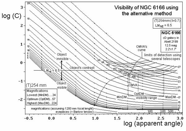

Si on potasse un peu la théorie l'outil DOS de Torres est mortel (surtout l'option graphique):
On voit que sous bon ciel, sur un 250mm on peut bien voir NGC 6166, alors qu'avec un 150mm on peut tout juste détecter l'objet avec un 200mm, mais seulement au grossissement optimal.
