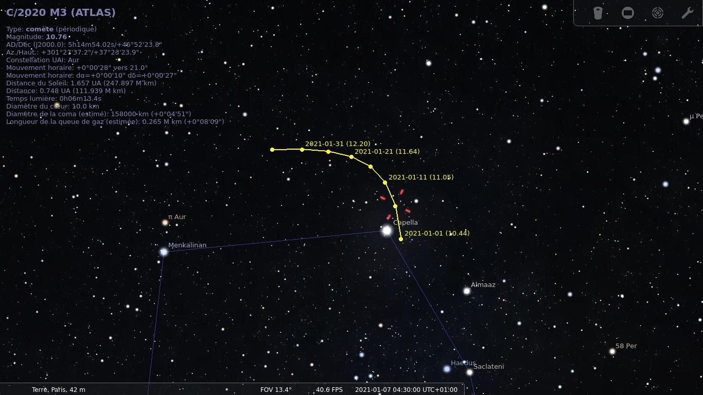

  • C/2020 M3 (ATLAS) : en fin de parcours, elle sera tout de même encore bien placée en début d'année, du côté de Capella

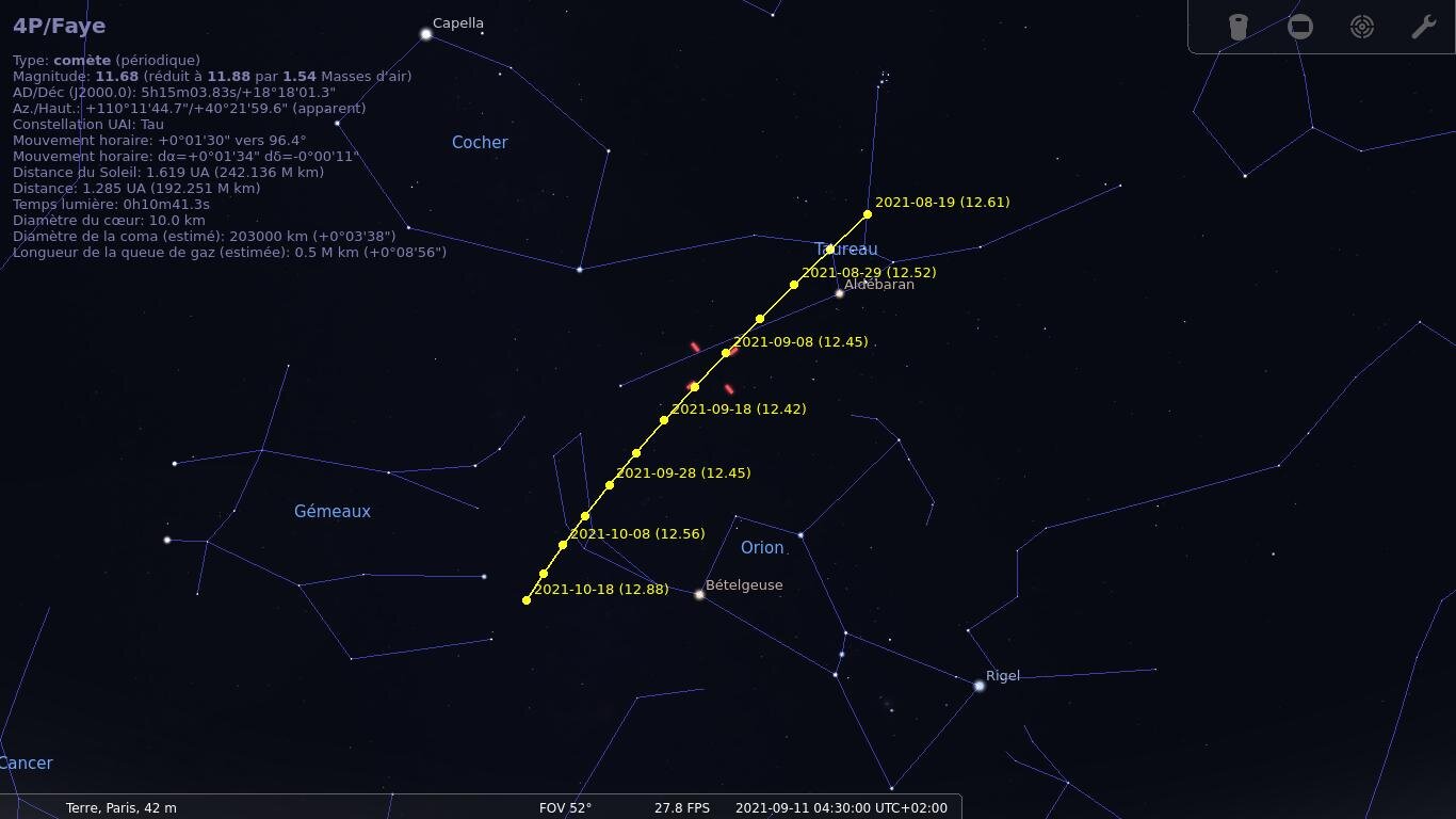

  • 4P/Faye : annoncée à un peu mieux que m11 en septembre, là encore une cible pour les lève-tôt

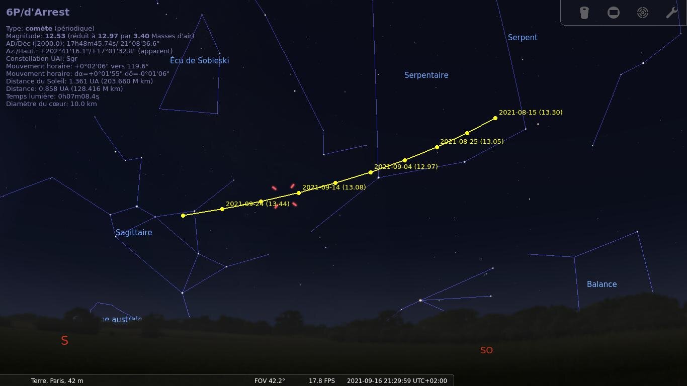

  • 6P/D'Arrest : assez basse sur l'horizon sud entre août et septembre, elle pourrait atteindre la magnitude 10

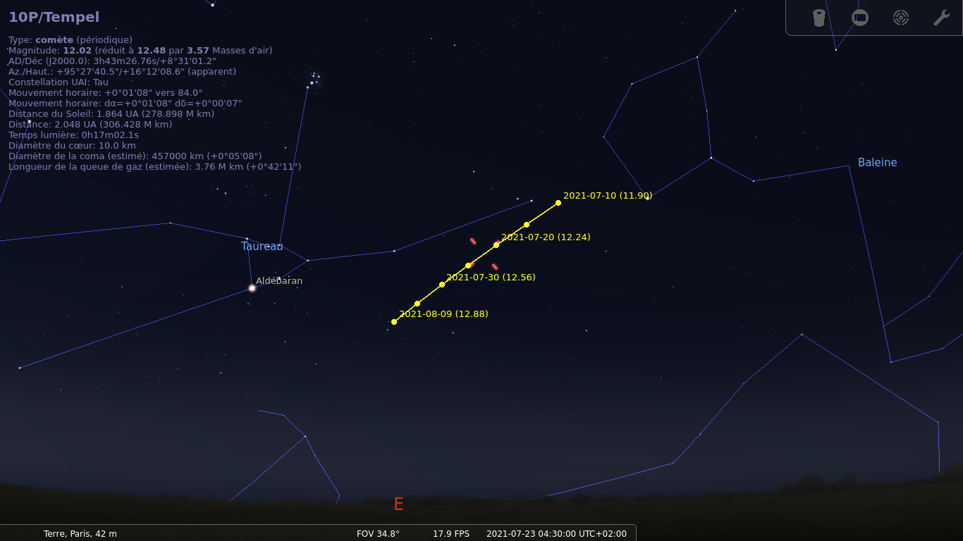

  • 10P/Tempel : ce sera un (gros) défi en juillet-août pour les lève-tôt

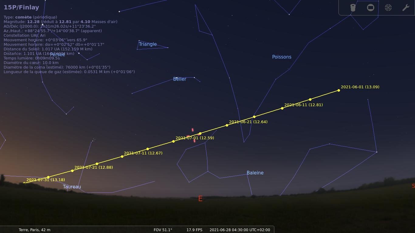

  • 15P/Finlay : une autre galère à repérer dans les lueurs matinales en juin

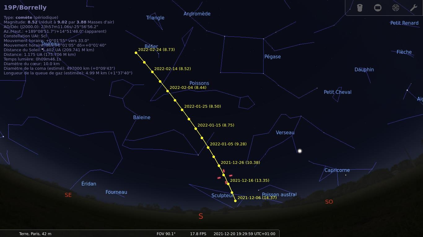

  • 19P/Borrelly : la comète visitée par la sonde Deep Space 1 en 2001 sera au mieux de son éclat en 2022, mais elle sera déjà visible plein sud dès décembre

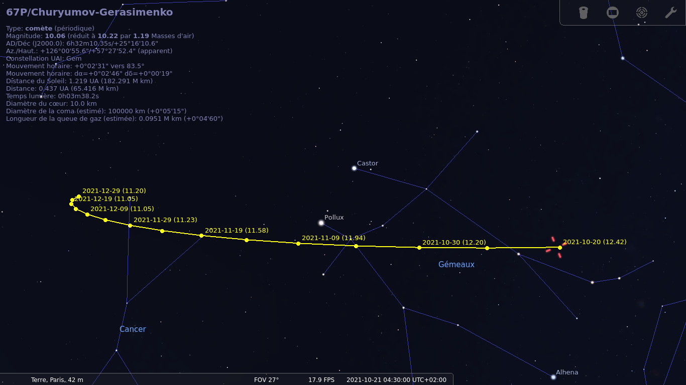

  • 67P/Tchourioumov-Guérassimenko : cette année 67P fait une apparition bien plus accessible qu'en 2015, elle pourrait faire mieux que magnitude 10 entre novembre et décembre, vous pourrez tenter de voir les sondes Rosetta et Philae plantées à sa surface…

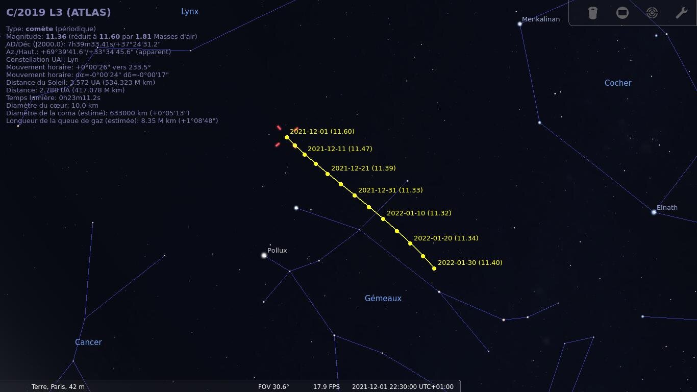

  • C/2019 L3 (ATLAS) : pour terminer, une non périodique, plutôt faible, mais qui a déjà une magnitude d'avance sur les prédictions, à tenter en fin d'année

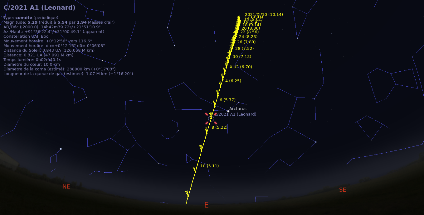

  • C/2021 A1 (Leonard) : pourrait atteindre la magnitude 5 le matin début décembre

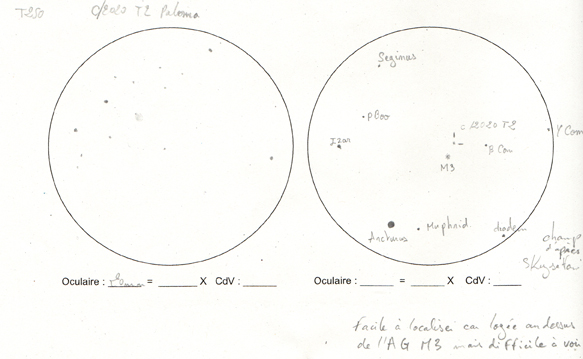

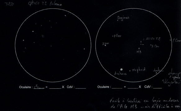

Je mets ici un petit dessin de C/2020 T2 Paloma.
Observé le 13 Mai 2021 vers 23h30 au T250mm avec un oculaire de 20mm. Trouvé facilement puisque située au-dessus de l'amas globulaire M3. Mais c'est une comète vu difficilement comme une petite boule diffuse, logée ce soir-là très près d'une étoile faible.
J'aurais aimé la suivre sur un deuxième soir mais je n'ai pas eu cette chance!
Le scan du dessin avec à gauche un croquis et à droite le champ d'après Skysafari :
Et le négatif du dessin où la comète est un poil mieux visible! :
Modifié par Evanbourne
  • J'aime 3

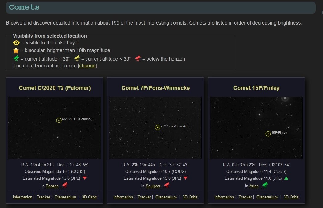

Si tu es passionné par les comètes, ce site pourrait te plaire. Commence par indiquer ta position en cliquant sur " change "  ligne Greenwich, United Kingdom [change]. Ensuite, en cliquant sur " COMETS", tu auras accès à leur position et aux conditions de visibilité.   :)
Je t'ai posté un exemple du résultat obtenu pour aujourd'hui. On constate que 15P/Finlay est observable car le petit télescope est de couleur verte...
Bon ciel !

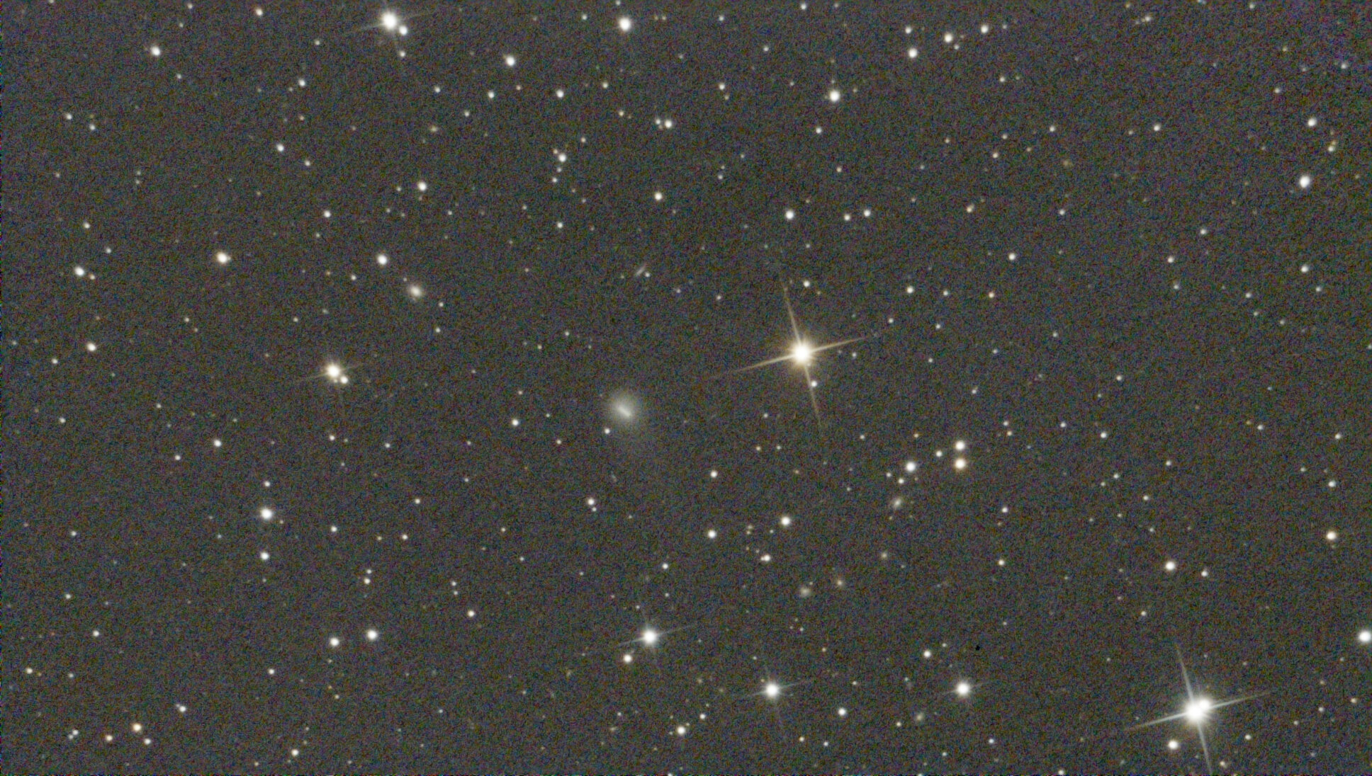

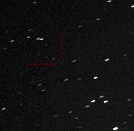

Petite participation au fil comètaire 🙂.
C/2017 K2 Panstarrs photographiée cette nuit. Comète alors située, et pour quelques jours encore, dans Hercule.
Annoncée autour de mag13, c'est à peu de choses près ça mais je n'ai pas vérifié 😅. Kstars/Ekos y ont conduit la monture sans soucis.
Au foyer du newton 150/750 sur EQ6. Caméra : ASI385. Poses de 1min, gain 120. 38 poses utilisées. 12 darks.
Prise aux environs de Sens (89) sous un ciel bortlle 3-4 avec lune a 80% et levée pour les dernières poses.
Traitement Siril et Gimp.
Tony

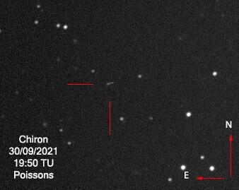

Une toute petite friture dans les Poissons
95P Chiron
La comète du millénaire mais... vue d'ailleurs 😁
10*2mn en bin2 avec Atik383 sur T200/1000

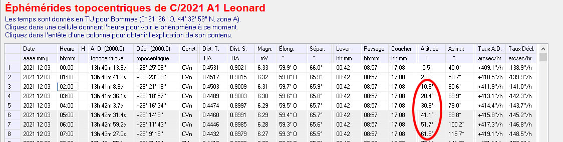

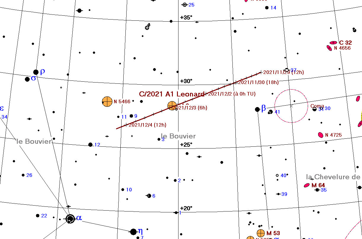

En cette période difficile d'un point de vue météorologique, traquez les moindres opportunités pour voir Leonard en toute fin de nuit !
 C'est ce que j'ai fait la nuit dernière (ce 2 décembre) où le ciel s'est complétement dégagé par chez moi (Maine et Loire) à partir de 5h45, heure idéale pour traquer Leonard jusqu'aux premières lueurs du jour 1 h plus tard.
Résultat des courses avec une observation avec des jumelles J 43x10 : magnitude mesurée m1 = 6,7 (B), dia 7-8' d'arc, dc 5 et début de queue. Jolie aussi au TN 250x80 avec une queue visible sur moins de 1° environ.
 Sympa aussi dans des jumelles J 80x15 avec une queue de 1,4° environ. Dans le champ, on voyait M 3 en bas, plus brillant mais surtout bien plus contrasté, mais de taille plus petite que la comète.
C'est clair qu'il faut un peu de chance pour avoir une bonne éclaircie pile vers la bonne heure, mais les sites météo ne manquent pas pour suivre heure par heure ces moments fugaces, alors à tous : "Bonne chance !"
