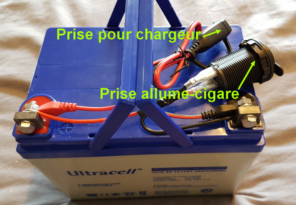

Sinon en plomb/Gel, ceci est très bien : https://www.power-manutention.fr/batteries-industrielles-vrla-plomb-etanche/batterie-gel-ultracell-ucg20-12-12v-20ah-234.html
A compléter par ce genre de chargeur spécial gel : https://www.power-manutention.fr/ctek/chargeur-de-batterie-ctek-new-mxs5-12v-5a-pour-batterie-de-12-160ah-56-305-975.html
On arrive à une centaine d'euros avec chargeur pour 20Ah et un poids encore assez contenu (le lithium est bien plus léger ceci dit).
A compléter par ceci et le tour est joué : https://www.amazon.fr/Allume-Enisina-Imperméable-allume-cigare-connexion/dp/B07BPM1WLJ/ref=sr_1_7_mod_primary_lightning_deal?__mk_fr_FR=ÅMÅŽÕÑ&crid=11KS5PQM3287N&dchild=1&keywords=prise+12+volts+allume+cigare&qid=1611763699&quartzVehicle=93-1170&replacementKeywords=prise+volts+allume+cigare&sbo=Tc8eqSFhUl4VwMzbE4fw%2Fw%3D%3D&smid=A1TJBSD7YHQ041&sprefix=prise+12+%2Caps%2C152&sr=8-7

J'ai mis le lien vers la prise dans ma réponse du dessus :)
Elle dispose déjà du câble avec les cosses, t'as juste à visser 2 vis et c'est fini (la prise pour chargeur est livrée avec le chargeur que j'ai mentionné au-dessus).
C'est ce que j'ai fait sur la mienne (avant de passer à mon contrepoids-batterie Lithium) : Là c'est une 35Ah, mais c'est pareil pour la 20Ah.

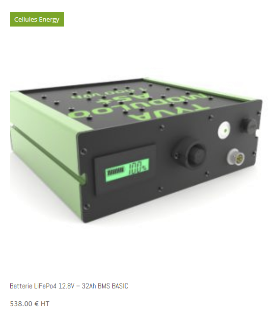

Je viens de jeter un oeil, histoire de...
Par exemple en LiFePo4 :
538 euros hors taxe sans chargeur (et 200 euros de plus pour le chargeur)...
Mon contrepoids LiFePo4 de 35Ah / 4kg m'est revenu à 150 euros tout compris avec le chargeur...
Alors oui bien évidemment ça vient de chez Ali et faut pas se poser de questions quant à l'environnement, aux salaires locaux etc.. :)
Je veux bien faire marcher les petites entreprises françaises, participer à l'éco-responsabilité, etc.. mais là faut pas déconner quoi !

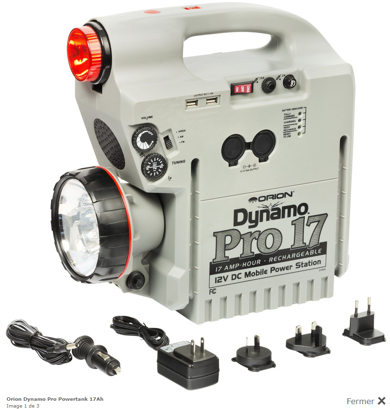

j'ai posé sur le papier les bases de mon projet de setup de capture avec guidage et il est publié ici :
Je m'interroge par rapport à ce que @Colmic et @macfly51 vous dites sur l'ampérage heure nécessaire pour faire fonctionner un Goto : c'est pour vous un minimum juste pour le Goto ou pour le Goto et le reste du matériel ?
J'ai le powertank Orion Dynamo Pro 17 (12V / 17Ah). Cela semble donc suffisant pour faire fonctionner le Goto. Dans mon setup, je prévoyais de le faire alimenter :
  • Depuis la prise allume-cigare 1 :
    • un régulateur de puissance de résistances chauffantes, lui-même alimentant 4 résistances (tube + lunette guidage + caméra guidage + caméra capture)
  • Depuis la prise allume-cigare 2 :
    • un sky-center (sujet en réflexion), lui-même alimentant :
      • la monture
      • via un câble d'alimentation multivoies : le moteur de map (ZWO EAF) + le système de refroidissement de la caméra de capture + le hub USB du PC
Est-ce que ça vous semble viable ou faut-il que je prenne 2 powertanks ? Dans ce cas, comment répartiriez-vous les accessoires à alimenter sur les 2 powertanks ?
Bonne soirée,
Benjamin
Il faudrait définir les consommations précisément, mais à 1ere vue un seul powertank me semble un peu léger.
En faisant une estimation grossière je dirais environ 20W pour toutes les résistances, 10W pour la monture, 30 W pour la camera. Le reste ne consomme quasiment rien.
On arrive à 60W, soit 5A, soit 3 heures d'autonomie.
... voire la moitié à cause du froid, de la chute du voltage, et du fait qu'on ne peut pas décharger complétement une batterie au plomb !
Sûr ?
Parce qu'avec ses 7kg pour moi c'est du plomb.
Et la sérigraphie serait bien trop fière d'afficher Lithium en gros ;)
  Le 31/01/2021 à 17:14, Hans Gruber a dit :
Ce n'est pas une batterie au plomb.
Voir davantage
  Le 31/01/2021 à 18:51, macfly51 a dit :
Voir davantage
Je confirme que c'est du plomb.
A l'intérieur c'est exactement la même batterie que ce qu'on trouve dans les Boosters Norauto.
C'est du noname made in china, au gel.
  Le 31/01/2021 à 00:47, TeddyBen a dit :
Voir davantage
17Ah uniquement pour le goto et le suivi, oui.
Mais 17Ah pour le Goto et le reste des équipements, non. Et surtout pas avec ce genre de batterie, et surtout pas l'hiver.
Comme mentionné plus haut, avec ma 35Ah décharge lente Plomb/Gel, j'alimente :
- un ASiair pro
- une monture EM200 Temma2 (350x la vitesse sidérale en goto)
- une ASi6200MC avec son refroidissement
- une ASi290 de guidage
- une résistance chauffante 1.2A
- le moteur de MAP ZWO EAF
- un SSD Samsung monté sur l'ASiair pro
- un extender Wi-Fi TPLink Nano
Et l'ensemble tient sur la 35Ah pour une nuit de 8 heures, sachant qu'en fin de nuit la batterie n'est pas à plat (surtout pas d'ailleurs, très dangereux pour la batterie)
Ce qui ferait une conso approximative de moins de 4A pour l'ensemble du setup sachant que :
- le refoidissement de la caméra n'est jamais à 100%, je limite à -10°C donc en été elle tourne autour de 50%
- la résistance chauffante n'est pas non plus à 100% en permanence
- le goto de la monture n'est en fonction que quelques minutes sur une nuit, en dehors de ça le suivi ne consomme pratiquement rien
