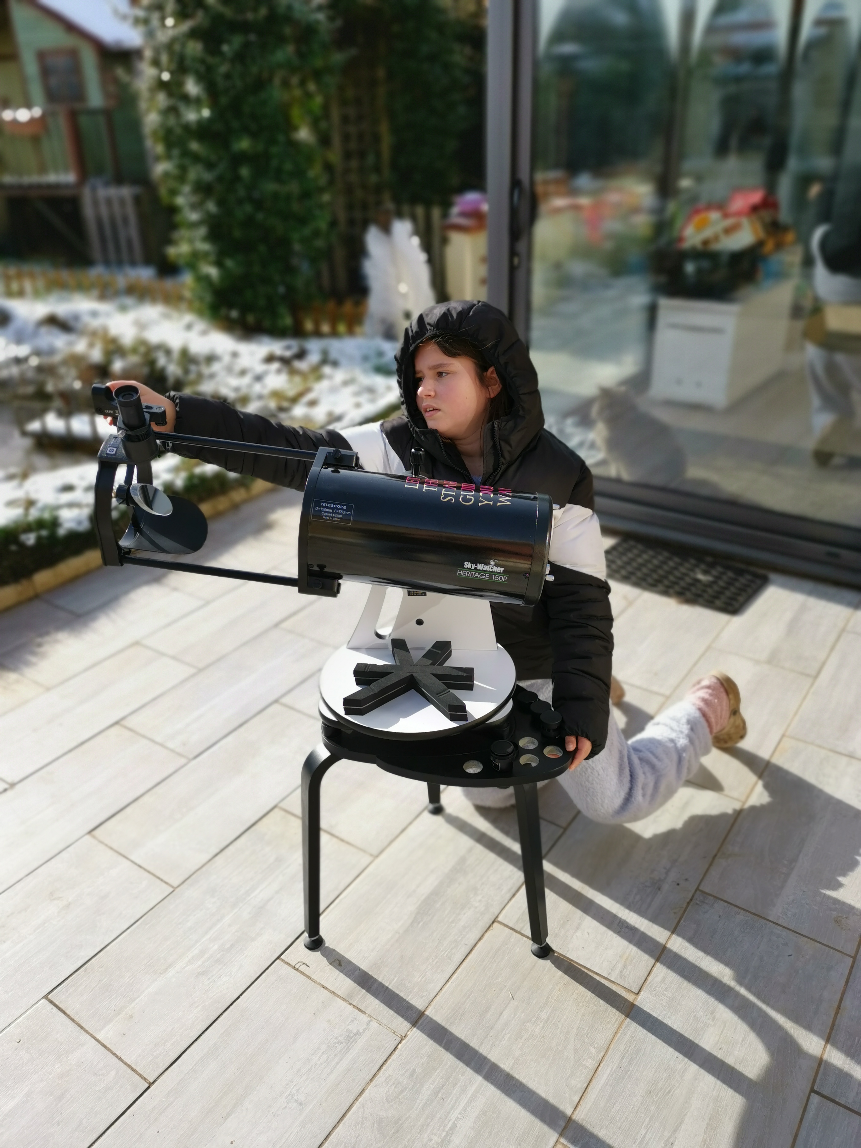

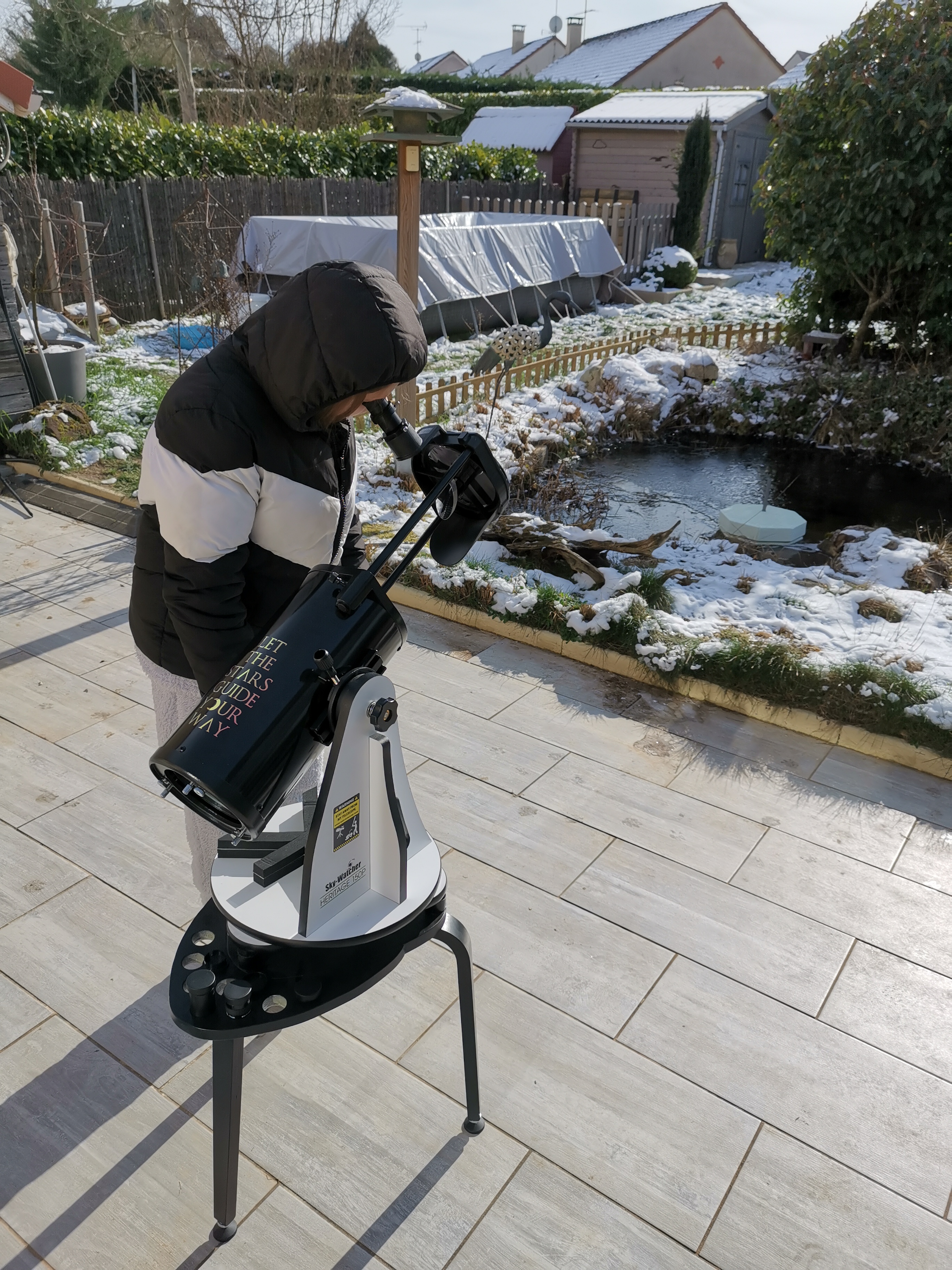

Ca y est, nous avons étrenné le téléscope Dobson 150/750 de G6K.
J'ignore si c'est par timidité ou par flemme, mais elle n'a pas voulu se joindre à moi pour ce message. Peut être que sa vidéo en cours sur la tablette y est pour quelque chose. 😕
Nous l'avons sortie pour observer le soleil cet après midi, car nous avons reçu le filtre solaire hier.
C'est elle qui a manipulé, sur mes consignes. Hier, je lui ai fait réviser le vocabulaire du téléscope.
Concernant la meteo, le ciel était bleu, mais un léger voile blanc était interposé entre l'astre et nous.
On a commencé avec un grossissement de x30, en grossissant progressivement (x 44, x 75, x 150) jusqu'à atteindre x208.
Le plus joli visuel a été avec un grossissement de x75. On a clairement vu le noyau qui scintillait bien davantage que le disque solaire.
J'ignore si avec cet instrument on peut accéder aux tâches solaire, mais nous n'avons pas vu aujourd'hui. Probablement que le voile blanc n'y est pas étranger, et peut être aussi une mise en température de l'instrument trop courte (25minutes),
Ensuite, nous nous sommes entraîné à régler la visée point rouge. J'ai effectué une première fois le réglage, en prenant comme cible une parabole à une centaine de mètres. Puis ce fut à son tour:
Mission accomplie du premier coup !!
