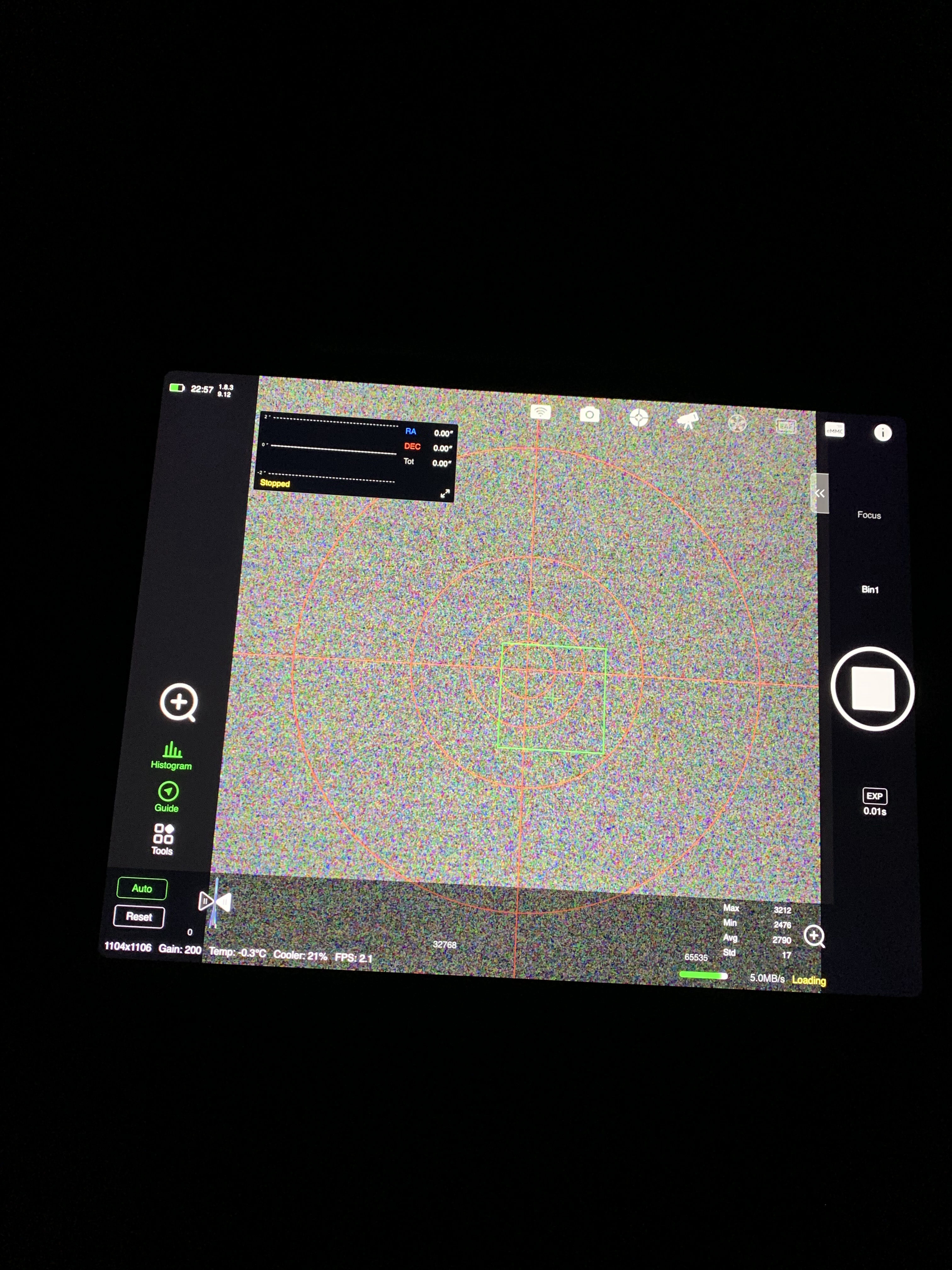

Bonjour à tous
J’ai depuis peu une asiair plus, la météo et la lune ne m’ont pas permis de faire des photos pour l’instant mais j’ai pu faire des tests néanmoins pendant les quelques moments où je voyais des étoiles. Une chose me chagrine, la map. En effet pour faire la mise au point sur ma cam principale une ASI533 c’est très très difficile à cause du bruit, les étoiles sont difficilement visible et bougent beaucoup, est-ce normal ? Je n’ai pas encore pu prendre de cliché (enfin un seul test) mais la map est du coup complètement approximative, je vous joins une photo, si vous avez une idée je suis preneur. Le gain est à 200 mais je l’ai baissé sans changement de même la pose indiquée est de 0,01 sec, aucune étoile visible, elles apparaissent pour 1 sec de pose pas pratique pour faire la map et de toute façon le bruit fait tout trembloter…. Misère…

Avant de m'équiper d'un EAF je faisais la MAP en manuel à l'aide d'un masque de Bahtimov, avec la procédure suivante :
1/ dégrossir la mise au point sur une étoile lumineuse avec tps de pose de la caméra court <1s et gain maxi
2/ mise au point fine avec le masque sur une étoile plus faible avec temps de pose >3s (pour s'affranchir de la turbulence) en procédant par petite touche sur la molette et en vérifiant sur 2 - 3 images le résultat avant de retoucher la molette... (histoire de ne pas etre perturbé par les vibrations induites par le fait d'avoir touché son instrument).
Dans ton cas, avec un temps de pose aussi court (0,01s) cela me parait normal que tu ne voies pas d'étoiles au milieu du bruit...
Il faut donc être patient pour avoir une mise au point nickel... et au cours de la nuit, ne pas hésiter à vérifier que celle-ci n'a pas bougé avec la température.
Evidement, avec un EAF et la fonction autofocus de l'ASIair, on automatise la procédure et le résultat est toujours garanti.

10ms c'est beaucoup trop court
Je dois d'ailleurs vérifier ma MAP sur mon 150 avec la même méthode avant d'enclencher le focuser auto
Déjà il faut s'assurer que ta plage de mise au point est là où tu penses qu'elle est.
- Pointer une étoile très brillante : typiquement moi je prends toujours Alcor et Mizar, très proches du Pôle.
- remplacer la caméra par un oculaire pour t'assurer que ton étoile est bien au centre
- on remet la caméra avec un temps de pose de 1 seconde pour commencer et on lance en mode preview et pas Focus (le champ sera bien plus grand)
- Une fois que ton étoile est au centre alors tu peux passer en mode focus et dégrossir la MAP
- tu peux aussi lancer l'autofocus si tu as l'EAF
Là ce que je vois de ta copie d'écran c'est que tu es hors plage de mise au point et que ton champ est tout rikiki.
Repasse en mode preview pour commencer pour centrer une étoile brillante.
Merci beaucoup pour vos conseils je vais appliquer tout ça, j’ai un masque de bahtinov et regarder le prix d’un focuser….
