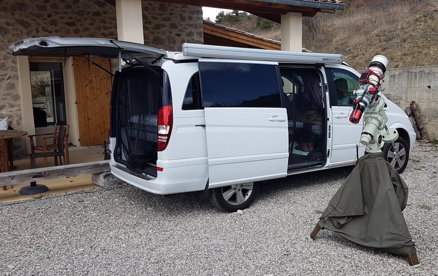

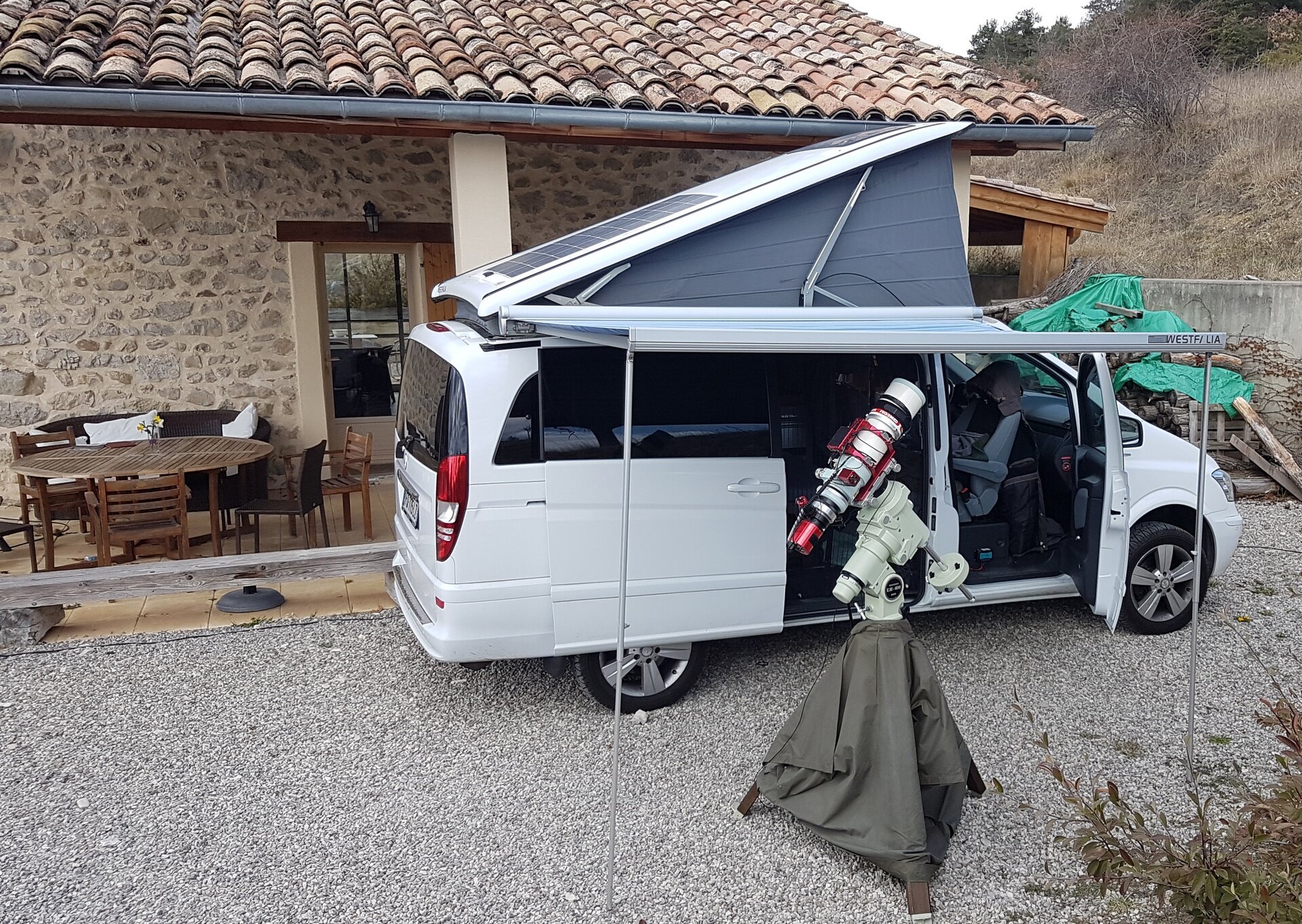

J'en profite pour vous montrer quelques photos de mon séjour en Drôme où nous étions 8 astrams.
On a pris un gîte mais j'ai dormi les 8 nuits dans le van. Un vrai bonheur à utiliser ! Le lit est très confortable.
Le chauffage Webasto est un régal (sans le R ! C'est un chauffage qui fonctionne au gasoil et qui n'a même pas consommé 1 litre sur les 8 nuits).
Photo du camion et du setup en position : On voit l'antenne 22dB collée au trépied pour rester toujours en face du van et de la tablette.
Elle est reliée à l'ASiair à l'aide du câble de 3 mètres fourni avec l'antenne :
Le van déplié ! On voit le panneau solaire sur le toit et le store banne qui peut protéger la lunette en cas de pluie :

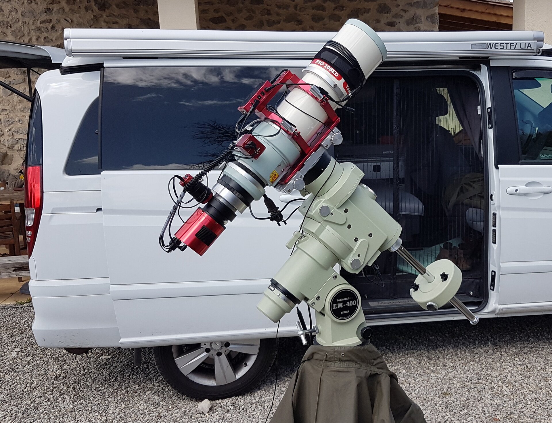

Et un gros plan sur le setup : on voit bien les prises coudées (la seconde prise pour résistance a un bouchon) et la première prise est montée sur un câble extensible avec les 3 câbles USB qui passent à l'intérieur. Comme ça ils suivent le mouvement avec la sortie de la crémaillère.
Il manque sur la photo le SSD Samsung T7, je l'avais oublié la dernière nuit et mes images sont allés sur l'EMMC.
