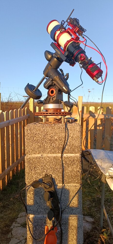

Salut
de mon côté, j’alimente mon asiair + via secteur (alimentation baader) -> 294mc pro/eaf/résistance chauffante x2 (ajouter à ça la caméra de guidage)
ma monture (AVX) est alimenté à part via une petite batterie (orion powertank dynamo 155wh)
A part les déconnexions wifi (qui peuvent être courante) je n’es jamais eu  d’arrêt complet de l’asiair
Cela dit, je regarde pour remplacer mon alimentation secteur pour une batterie, mais pour le moment pas trop d’idée

Salut @Tiyann
La version asiair plus 2.1 était stable mais parfois des déconnexions wifi.
Ensuite je suis passé à la dernière version 2.3, au départ j'ai du peut être avoir une version avec bugs. J'ai désinstallé et réinstallé justement la v2.3 et depuis aucun souci.
Ça fonctionne parfaitement.
Avec l'Eq6 R pro : j'ai mon C8 ou newton 150/750. L'asiair est sur secteur, elle alimente la 533 MC et bande chauffante pour le newton. Avec le C8 j'ai un régulateur et il alimente le ring chauffant du C8.
Monture alimentée via secteur.
Avec l'AVX, j'ai la Fra400.
Asiair sur secteur, Elle alimente la 533 MC et la bande chauffante.
l'AVX est sur secteur
Modifié par Archer92
  • J'aime 3

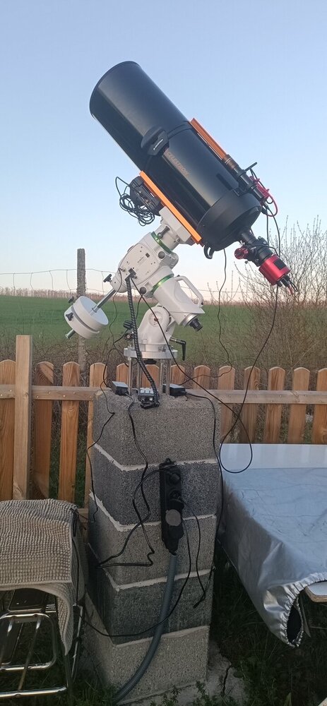

Le régulateur est branché sur secteur et il alimente le ring chauffant du C8. Jusqu'ici aucun souci. Le régulateur est un Celestron, il est incompatible Aisiar. Il faudra tester et creuser de ce côté si tu as des soucis avec et isoler le probleme

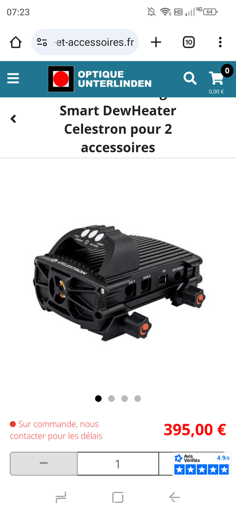

Il existe des câbles adaptateur pour connecter le RCA provenant de l'anneau chauffant en  5.5/2.1 mm sur l'Asiair.
Et dans ce dernier sur l'écran "Power Ouput Settings", tu choisis "Dew Heater" avec le pourcentage de puissance à appliquer en sortie.
Le 10/04/2025 à 10:44, Axeldark a dit :
Réf https://www.pierro-astro.com/materiel-astronomique/accessoires-astronomie/alimentations-piles/câble-dalimentation-5-5-2-1mm-mâle-coudé-pour-asiair-pour-résistance-chauffante-long-25cm-pa_detail
Perso j'alimente ma résistance chauffante avec l'ASiair depuis toujours, j'ai même remplacé directement la prise RCA par une prise jack pour éviter le câble intermédiaire.
Ca fonctionne parfaitement et tu économises un boîtier. Et tu peux régler la puissance de la résistance directement depuis l'APP Asiair (mettre la sortie 12V en mode "Dew Heater")
Maintenant la question qui tue : pourquoi 4 résistances ?
Il y a 2 heures, Colmic a dit :

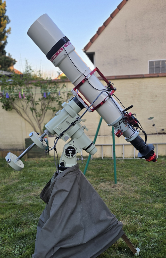

Voici mon nouveau setup ultime, un rêve de gamin qui se réalise pour mes 60 balais... Comme dirait Seguéla, j'ai pas de Rolex mais j'ai une Taka :banana:
Un copain a voulu me l'échanger contre mon APM130 (avec un peu de cash quand même !), j'ai pas hésité très longtemps :D
C'est le maximum admissible en nomade pour moi. J'irai pas plus loin !

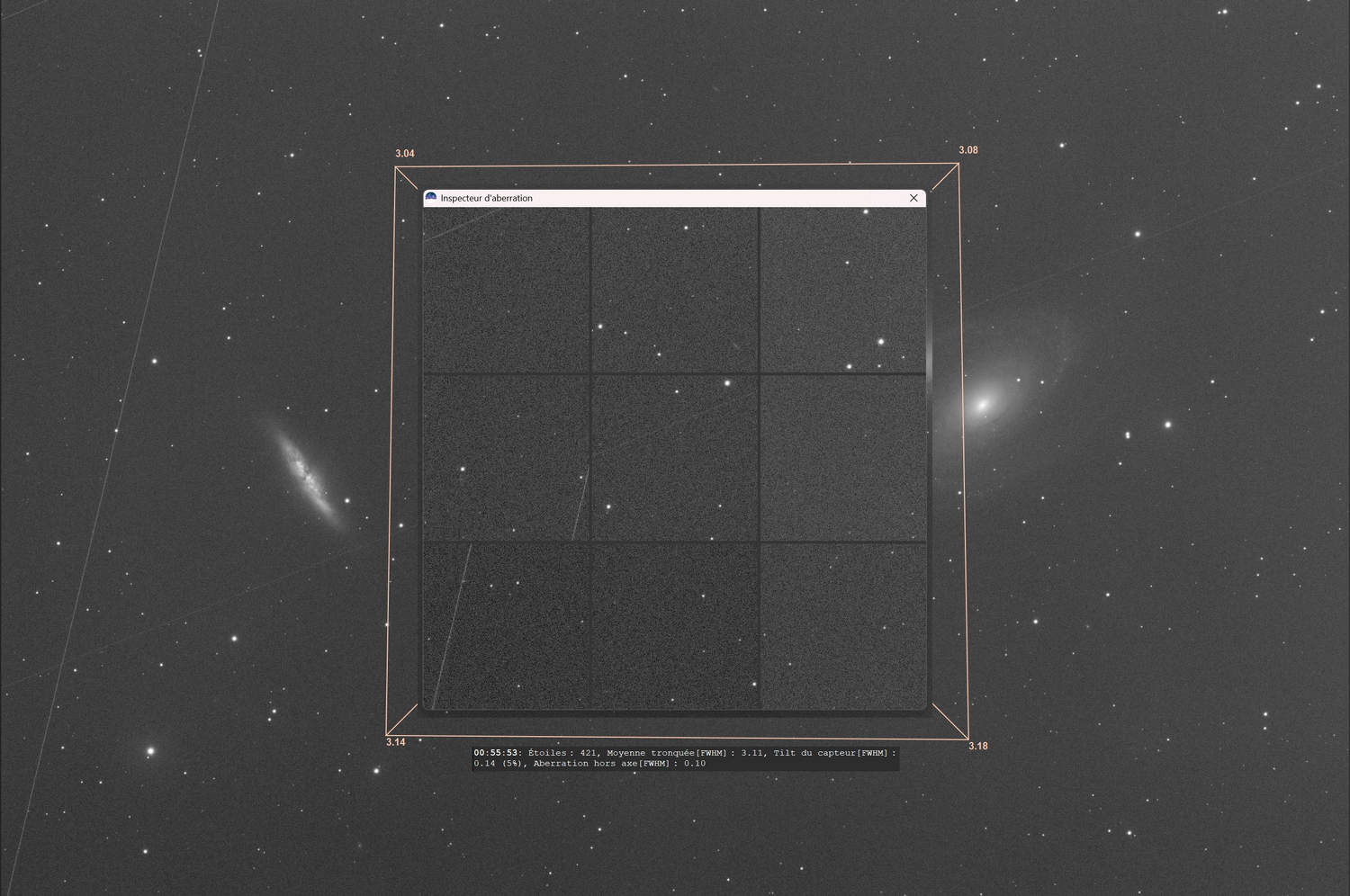

Et première lumière avec l'ASI2600 mono : ça a l'air rond dans les coins et le tilt a l'air correct :)
FWHM de 1.8" sur cette unique brute de 120s, ça commence bien.
Premières vraies images dans la Creuse dans 2 semaines, à suivre...

C'est la TAO 130?  Superbe optique!
il y a 5 minutes, lviatour a dit :
La TOA130 j'en ai eu une dans les années 2010, donc non ça serait pas un rêve de gosse :)
Il s'agit bien de la 150 là, et mes bras et mon dos le confirment :D :D
il y a 1 minute, Colmic a dit :
a oui là c'est plus lourd :)

Il y a 13 heures, Colmic a dit :
😮  Ah ouai carrément  😮     Eh ben... on ne se refuse rien...  😁    Un tube de rêve en effet  👍   Avec un matos pareil on ne peut que te souhaiter des bons ciels 😉
