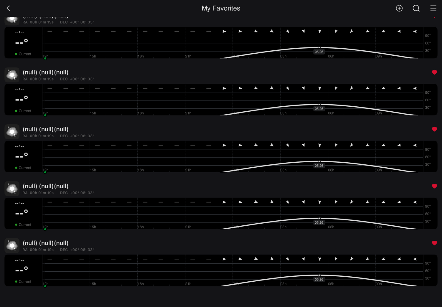

Sinon Dans mes favoris, j’ai des objets qui sont devenus comme ça :
Je n’arrive pas à les supprimer
:confused:
EDIT : c'est que sur mon iPAd, j'ai donc supprimer l'app ASIAIR, remis le fw  usine et réinstallé la 12.35 mais ça ne change rien -->>>  BUG
Modifié par fcouma
Hello
Tu restes appuyé longtemps sur l'icone ASIAIR et tu choisis supprimer
Pour supprimer des favoris dans l'application ASIAIR, ouvre l'application, accéde à la liste des favoris, et sélectionne l'option pour supprimer les éléments souhaités. Il est possible de supprimer des favoris individuels ou de vider toute la liste.
Je pense qu'il faut que tu ailles dans les 3 traits horizontaux
il y a 14 minutes, Archer92 a dit :
Impossible de les supprimer sur ipad
Sur  android ça marche mais il faut revenir sur favoris pour faire  disparaitre l'objet
Modifié par fcouma
Il faudrait que je regarde cela car chez moi cela a fonctionné
Normalement dès que tu supprimes l'appli pour la réinstallation, les favoris disparaissent
