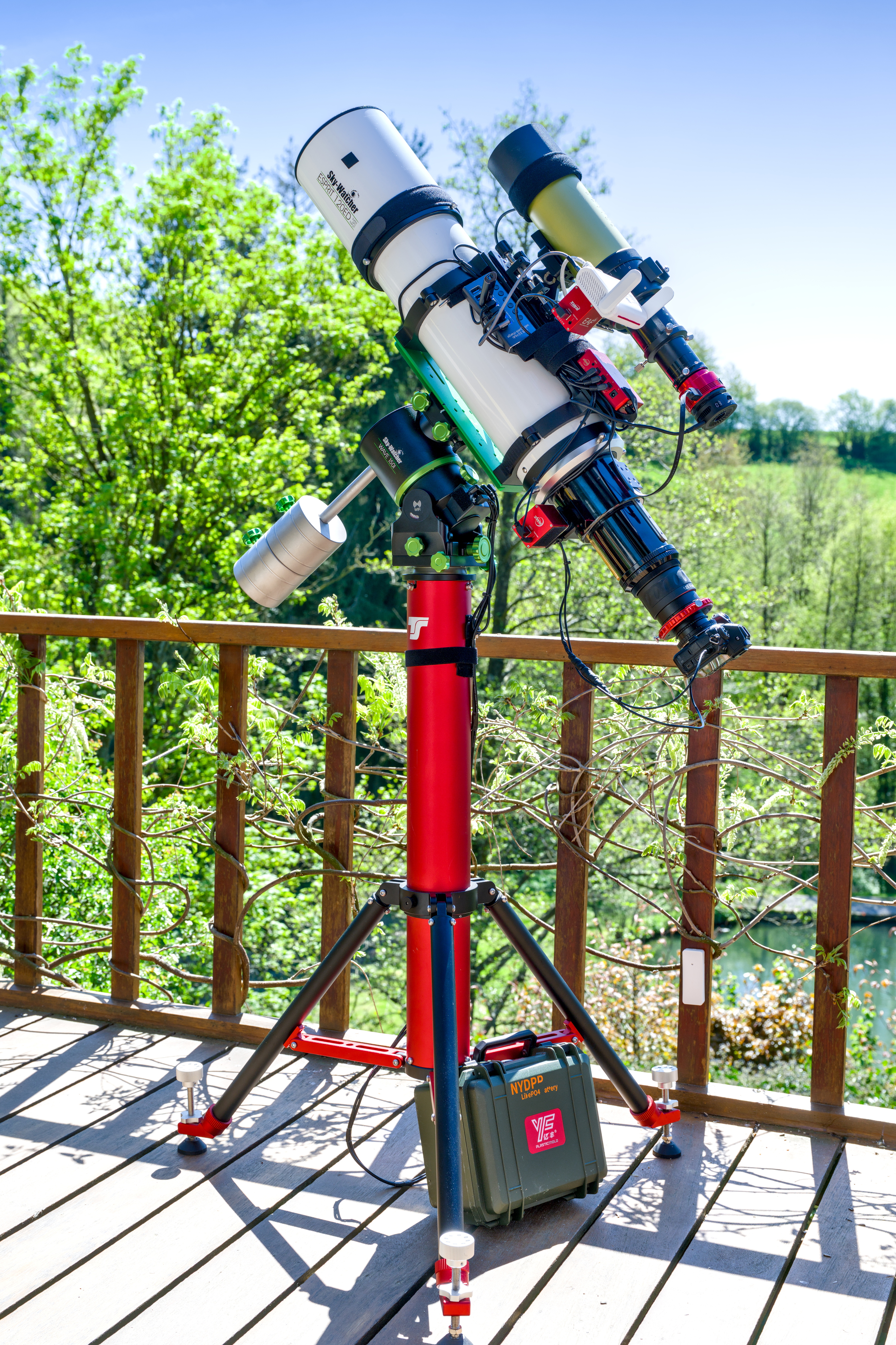

Le suivi mercredi avec une focale de 860mm:
Modifié par lviatour
il y a 28 minutes, lviatour a dit :
oui cela ne pose aucun problème.
Beau suivi !
Quelle monture ?
