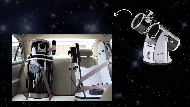

Pas tout à fait.
La longueur du télescope peut effectivement être réduite (repliée : 83, cm / dépliée : 112 cm) mais ce n'est pas le cas de la base azimutale en aggloméré qui n'est pas destinée à être montée/démontée à chaque sortie.
Sky-Watcher 10\
La place occupée par un flextube 250 mm "replié" et son rocker :
Une autre option : dobson "de table" 150/750, instruments qui demandent un support stable pour observer confortablement :
- Orion Starblast 6" : Telescope Orion StarBlast 6 Astro
- Dobson Sky-Watcher 150/750 Rétractable Héritage (laclefdesetoiles.com)
Ça passe pile poil sur la banquette arrière

Le 30/05/2021 à 13:21, staffy a dit :
Pas tout à fait.
Sky-Watcher 10\
Ah oui en effet, je pensais que la base se démontait facilement, mais ça peut vite devenir pénible du coup...
