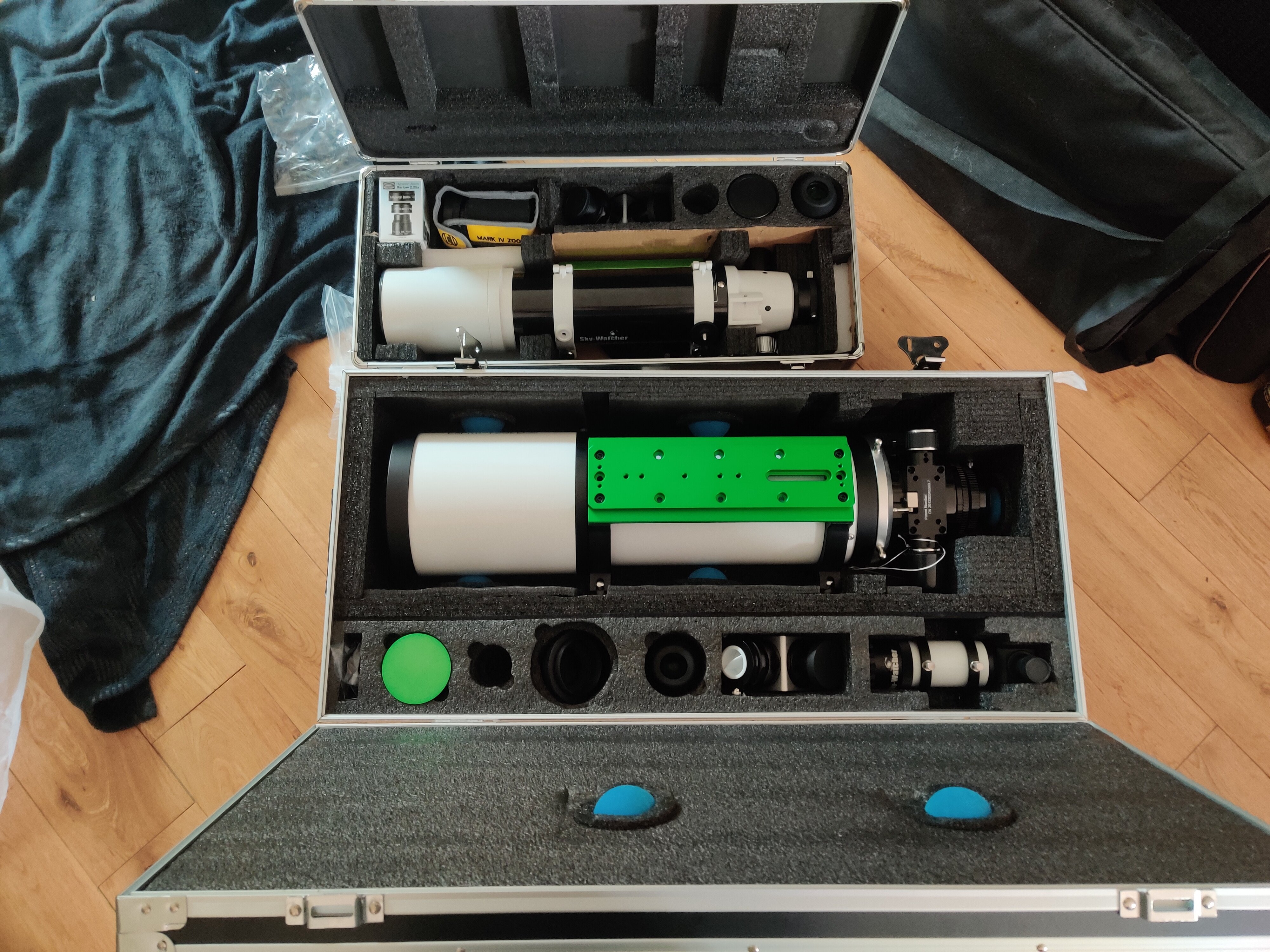

Salut, tout le monde.
Bon, le choix est fait, et elle est laaaaa :D
J'ai mis la 80ed pour l'échelle.
Première lumière samedi soir si tout va bien.
Pour la caméra, ce sera une asi2600mc dans 1 ou 2 mois.
Modifié par c3p1
